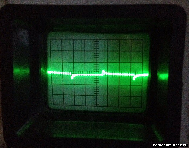

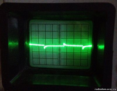

SleepwalkerДата: Суббота, 04.03.2017, 17:27 | Сообщение # 850
Сообщений: 488
к вопросу об экране датчика....замеры на рх
1. отключенный экран
2. с подключенным экраном
Прикрепления: 0653435.png (403.0 Kb) · 2974013.png (518.4 Kb)
fitterpolesovДата: Суббота, 04.03.2017, 22:14 | Сообщение # 851
Сообщений: 124
С цепью датчика что-то не так...
AndrewДата: Суббота, 04.03.2017, 22:27 | Сообщение # 852
Это те самые "черти" о которых я предупреждал... Они появляются сразу как только сигнал откличаеться от синусоидального.. Синуса это сигнал от бога   angel : ...Все остальное от  devil ...)
SleepwalkerДата: Суббота, 04.03.2017, 23:15 | Сообщение # 853
Сообщений: 488
а что ж там может быть не так? кз ни между обмоток, ни обмоток на экран нету...все как и во всех датчиках 2 обмотки и графитовый экран.
fitterpolesovДата: Суббота, 04.03.2017, 23:35 | Сообщение # 854
Сообщений: 124
Экранирование между Тх и Рх? Если нет, картинка правильная. При срабатывании ключей скорость нарастания напряжения оч. высокая. Фронт импульса благополучно залетает в Рх. На синусоиде такого не будет. И форма сигнала все-таки несколько странная. Можете дать картинку тока в Тх (на резисторе 0,1 Ом, например)?
