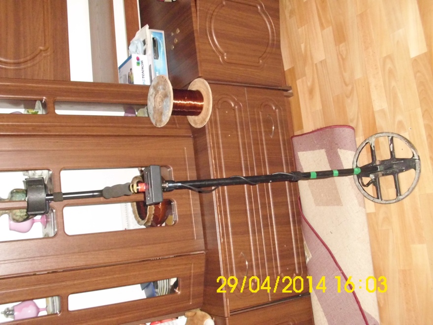

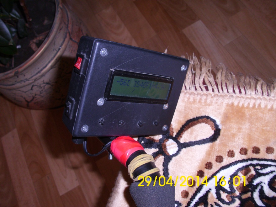

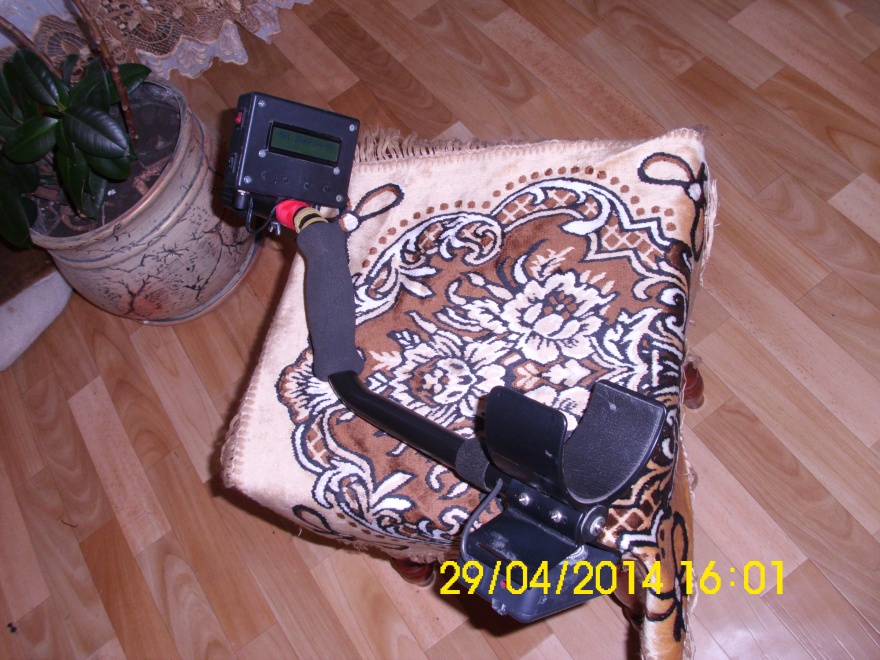

solovey_Дата: Вторник, 29.04.2014, 18:47 | Сообщение # 141
Сообщений: 166
І такий вигляд має 3-ій КРОТ.
Прикрепления: 0229468.jpg (190.1 Kb) · 1984063.jpg (250.0 Kb) · 0046665.jpg (209.7 Kb) · 9970344.jpg (173.7 Kb)

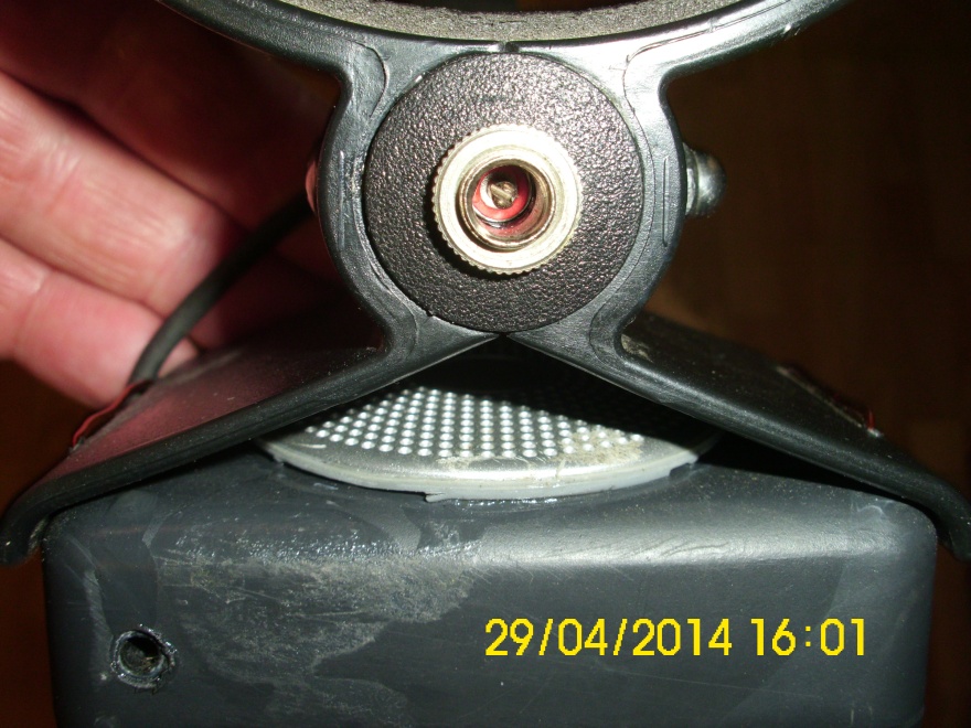

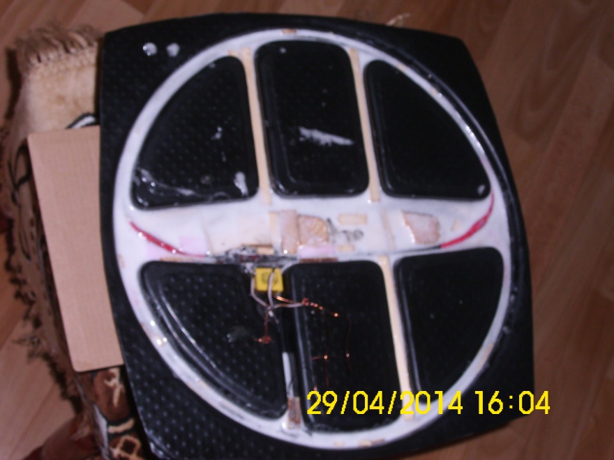

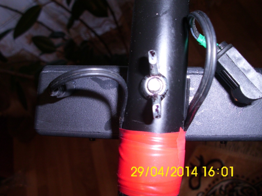

solovey_Дата: Вторник, 29.04.2014, 18:48 | Сообщение # 142
Сообщений: 166
і новий датчик
Прикрепления: 3920550.jpg (140.4 Kb) · 3275308.jpg (196.0 Kb)
януковичДата: Вторник, 29.04.2014, 19:05 | Сообщение # 143
Хорошая бухточка провода, на последнем фото... Мечта поэта! smile
alxvДата: Среда, 30.04.2014, 08:34 | Сообщение # 144
Сообщений: 76
Класний вигляд!
А штангу хто робив?
Теж хочу таку.
solovey_Дата: Воскресенье, 04.05.2014, 19:04 | Сообщение # 145
Сообщений: 166
КУПИВ ГОТОВУ,ЗА 400 ГРН.
