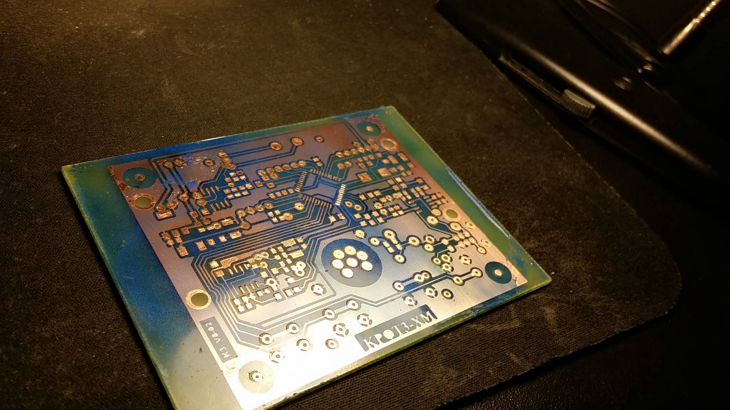

Вот такой вот старт. Вытравил и маску uv curable лаком сделал.
Пасмотрим че получитса.
А ктонибудь сделал уже k3 v8-02?
Прикрепления: 9372593.jpg (168.8 Kb)

Очень красивый "старт".  thumb Здесь все как в самолете... Красивый, должен летать,... а некрасивому, и летать незачем. prof

Добрый день.Сaptainart3000 подскажите как делали маску.
captainart3000Дата: Понедельник, 25.08.2014, 19:15 | Сообщение # 169
Сообщений: 4
Маску делал лаком для ногтей который застывает под ультрафиолетом.
Напечатал маску на прозрачном листе, ляпнул лак по середине,
Приложил сверху лист с напечатаной маской. Разгладил чтоб было ровномерно почти и засунул под ультрафиолетовую лампу минут на 5.
Потом аккуратно снял лист и протер ацитоном.

а можно немного подробнее о технологии? какой принтер, какая пленка, какой лак, не растворяет ли застывший лак ацетон?
captainart3000Дата: Суббота, 04.10.2014, 03:43 | Сообщение # 171
Сообщений: 4
Лазерный принтер. Обычная пленка для слайд шоу. Лак не помню. Единственный каторый был в магазине. Ацитон не растворяет но я слышал что если тереть долго то растворит. Лампа 25watt вродебы.
Я недавно делал еще одну маску и использовал специальную краску-маску из китая. Мне лак для ногтей понравился больше. Быстрее застывает. Краска застывала пару часов. Для лака минут 5ти хватило.

captainart3000,  у Вас очень красивая плата получилась, но продолжения нет...  sad Показывайте весь "конструктив", датчик, корпус, штангу... Если "подойдете" к изготовлению так-же как и к печатной плате, то должно все очень хорошо получиться, как фирмА. А мини-видео-ролик вообще приветствуется! smile

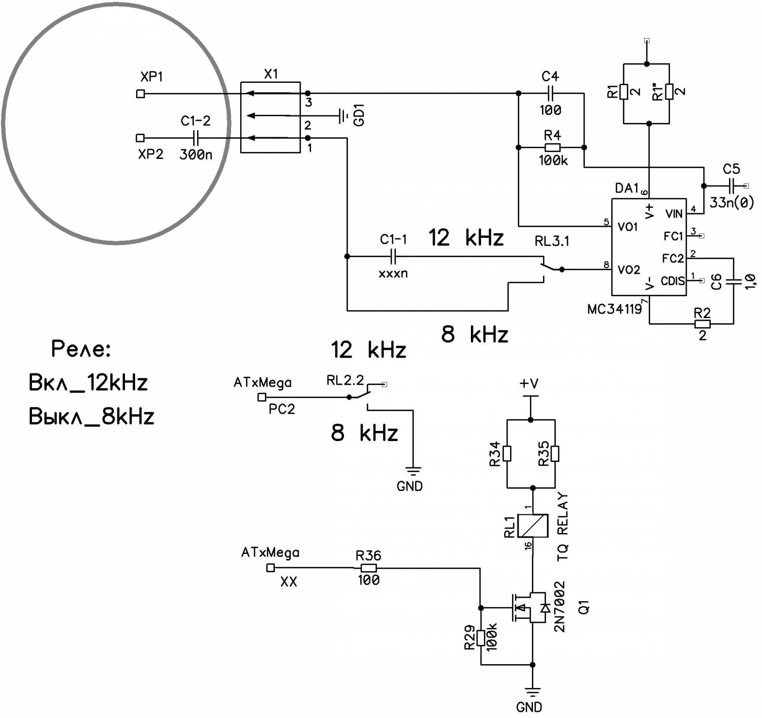

Вопрос Andrew. Возможно ли проделать программно включение реле. Если правильно понял с частотами то вроде правильно наваял.
Как в "Деусе"? )
Можно, хоть два реле , так я в начали и хотел, но потом передумал лишнее потребление и плату нужно переделывать. Входы 12 13 превратятся в выходы.
Рисуйте схему, выбирайте реле  и рисуйте плату это если ТСВ захочет.

Andrew, ми ТСВ попросим,а лишнє споживання то на більшу частоту,а на 8 (зазвичай золота середина) воно відключене wink .Головне щоб виходів було вільних у проца!

Я, в принципе не против, но надо подумать как сделать чтобы программа подходила к вариантам как с реле так и с переключателем (не делать же два варианта ПО). А возможность обновления ПО для старых конструкций желательно сохранить.
Как вариант можно при включении проверять наличие реле (для управления использовать, например, 14 ногу, т.к. 12 и 13 уже задействованы) - подавать управляющий сигнал и смотреть что происходит на входе РС2(12н). Если изменение есть, то плата с реле. Если нет то без. И исходя из этого дальше запускать соответствующий вариант программы. Ну вот как то так.
Да конечно нужна конкретная схема, и главное определиться с комплектацией - чтобы была доступна всем, особенно это касается реле.

Схема? Как бы легко свести рисунок с оригиналом, только куда подключить XX ATxMega . Реле, TQ Relays или JRC-19F(4078). Юзаю DipTrace, есть и печатка, но вылаживать не опробовав как то не то. Сейчас делаю Крот 2, под свою схему и печать, заработает путёво выложу, но это отдельная тема. А так на будущее, не хочется механики или кнопку с фиксацией городить на Крот 3, если можно аппаратно.

Можно и так, а можно и две разных программы , даже проще будет типа "Крот3P"
Еще нужно определиться сколько частот и соответственно сколько рели вот тут можно опцию сделать кто хочет 2 частоты ставит одно реле кто 3 ставит 2 реле..И еще рели хорошо бы поставить полярные чтоб меньше потребления было или подобрать с небольшим током удержания...
