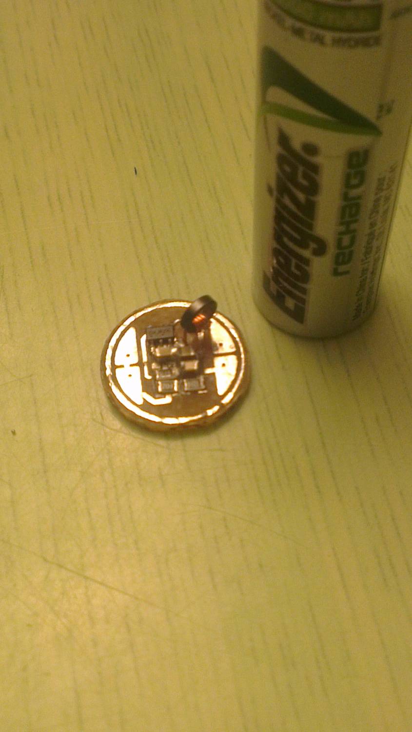

2ТСВ: вопрос небольшой. Вроде запаялся накануне, с дросселями запутка небольшая. Потерял на форуме пост. По схеме 33микроГенри, в твоём перечне деталей - 10. Есть и те и другие. Разница принципиальна? Помню в драйвере для лазера вообще на глаз на колечке наматывал, всё запускалось.

TCBДата: Среда, 19.11.2014, 10:57 | Сообщение # 203
Сообщений: 2588
Какой ставить не принципиально. Можно вообще поставить перемычку. Вопрос с развязкой земли надо еще прорабатывать. Возможно надо развязывать только входной усилитель, т.к. выяснилось, что в процессоре все земли гальванически связаны, поэтому от дросселя в том месте где он сейчас стоит толку мало.
Цитата Demonos ()
воткнул MCP601. В схеме надо было что-то менять дополнительно?
Не надо.
DemonosДата: Среда, 19.11.2014, 12:24 | Сообщение # 204
Сообщений: 108
Ok. Спасибо. Итак Dr1 перемычка, Dr2 не нужен совсем. Дособеру, включу, попробую и так, и так. С дросселями сведение катушек, как читал, не у всех получается.

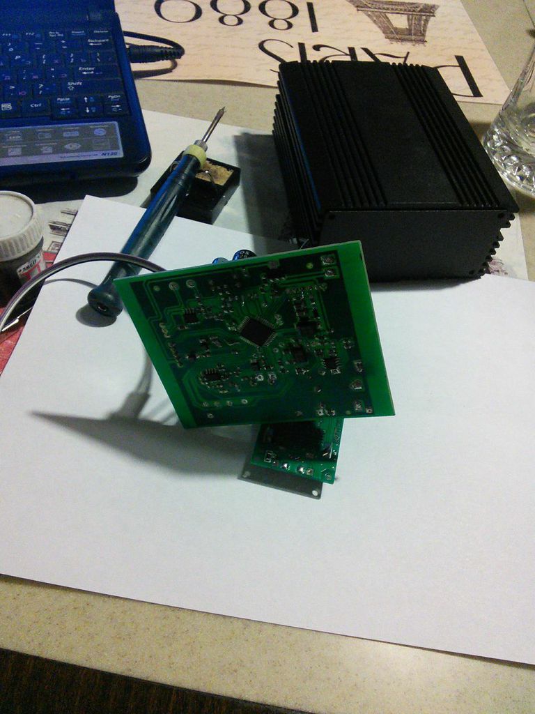

DemonosДата: Воскресенье, 23.11.2014, 20:56 | Сообщение # 209
Сообщений: 108
Эх, с первой попытки прибор не заработал. Студио 5.0 определила только ток питания. Остальное - ошибка. Просит перепроверить подключение девайса. Проводов всего 4. Заблудиться не должен был. Буду схему курить, пиво пить, кин-дза-дза смотреть.
