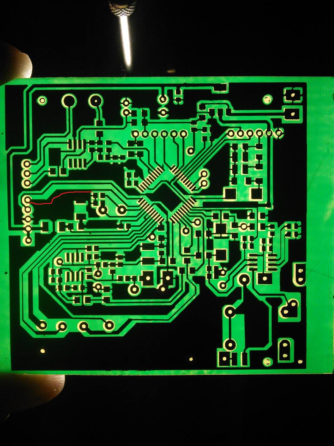

DemonosДата: Вторник, 25.11.2014, 00:27 | Сообщение # 214
Сообщений: 108
Не всё в порядке. Ну ладно олень, дорогу забыл нарисовать. Нарисовал уже.
Всё перебрал, всё равно CLK с землёй звонится. Даже при убранном L1Так и надо, или упорно искать?
Прикрепления: 7915761.jpg (382.2 Kb)

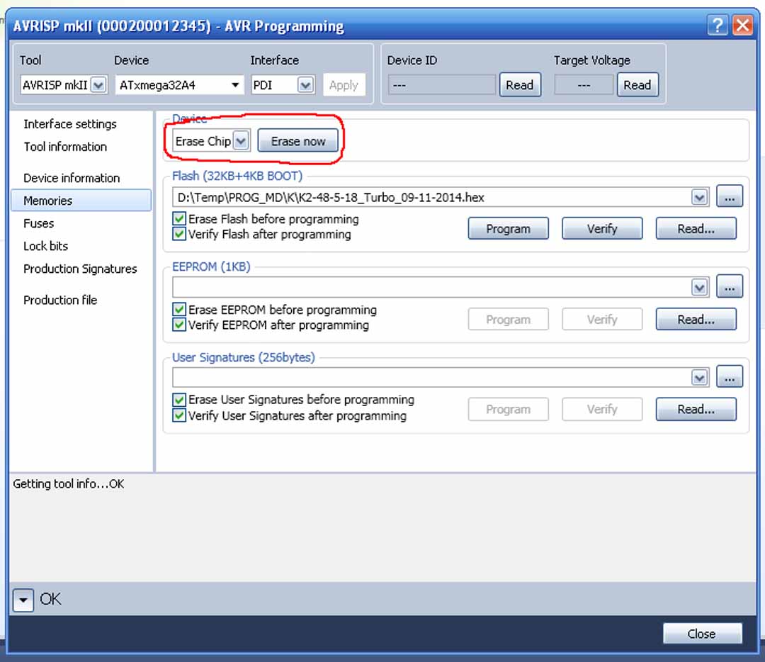

В студии:
Прикрепления: 5492450.jpg (109.1 Kb)
DemonosДата: Среда, 26.11.2014, 19:51 | Сообщение # 222
Сообщений: 108
Вот именно это и не проходит.
В хозяйстве из приборов есть только мультиметр и осциллограф. Есть желание поставить щуп на управляющие выводы программатора. Что там и чем можно увидеть, в случае правильной его работы?

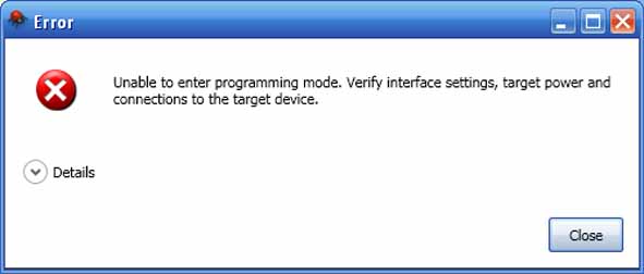

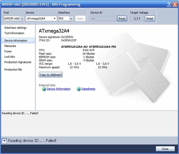

Осциллографом можно посмотреть проходят ли импульсы по цепям - просто их наличие.
Сейчас провел эксперимент: Запустил студию, подключил программатор к компу (Крота не подключал), выбрал проц. Студия показывает информацию по процу:
при попытке очистки выдает сообщение:
при этом зажигается желтый светодиод (с 10 ноги). При нормальной работе, когда идет передача данных, он мигает.
Если у вас также, то нет связи программатора с процом. Надо проверять правильно ли все запаяно и скоммутировано.
Прикрепления: 5108011.jpg (49.6 Kb) · 8609028.jpg (25.1 Kb)
DemonosДата: Среда, 26.11.2014, 22:49 | Сообщение # 224
Сообщений: 108
Точно. Максимально похоже. Это значит появился вектор. Пррродолжаю поиски в железе. Как там, баги они в дорогах?
