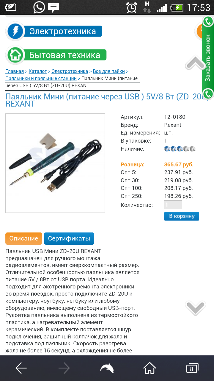

А где такие паяльнички можно прикупить?
fedya_valkiДата: Среда, 10.12.2014, 14:09 | Сообщение # 242
Андрей, рекомендую вот такой - http://www.1000.kh.ua/catalog/4792461/zd927/
использую сам такой для пайки СМД резисторов, транзисторов и кондёров. Правда брал его пару лет назад ещё за 100грн....
Можно отдельно купить сам паяльник:
http://www.1000.kh.ua/catalog/4792461/zd20a/
http://www.1000.kh.ua/catalog/4792461/zd20/
и на LM317 сделать к нему терморегулятор. Ну и трансформатор с диодным мостом, естественно. Сами паяльнички маленькие и очень лёгкие, длина от конца жала до конца ручки 15,5см. Паять ими - одно удовольствие. Добавив же разъём для прикуривателя, а в нём тот же терморегулятор на ЛМке, получим паяльник для автомобилистов.

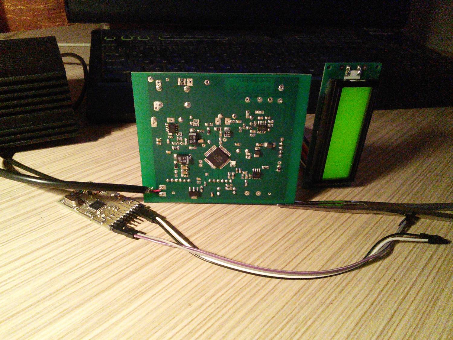

PS. Спасибо за исправленную прошивку для правильного показания большого ВДИ для второго Крота. Бум пробовать!
Ну вот тут, например: http://www.sds-group.ru/items_4062.htm
Прикрепления: 2841036.png (308.6 Kb)
fedya_valkiДата: Среда, 10.12.2014, 17:32 | Сообщение # 244
Спасибо, почитал. Напрягло одно из описания:
"Отличительной особенностью паяльника является питание 5V / 8Вт от USB порта."
8 Ватт при 5 Вольтах - не каждый USB порт выдержит, ИМХО, 1,6А ток там, если реальных 8 Ватт....
DemonosДата: Среда, 10.12.2014, 17:50 | Сообщение # 245
Сообщений: 108
Включал от нетбука, ББ, зарядки для телефона, повербанка. Разница по времени разогрева/работы - ±3с. Нормальный паяльничек за свои деньги. Всё равно ничего другого нет. Любимый керамический сгорел год назад, паяльную станцию покупать жаба душит.
fedya_valkiДата: Среда, 10.12.2014, 18:03 | Сообщение # 246
Ну, слава богу, значит порты выдержали. Просто не во всех компах USB 1,6А сможет выдержать, ИМХО.
Сообщение отредактировал fedya_valki - Среда, 10.12.2014, 18:05

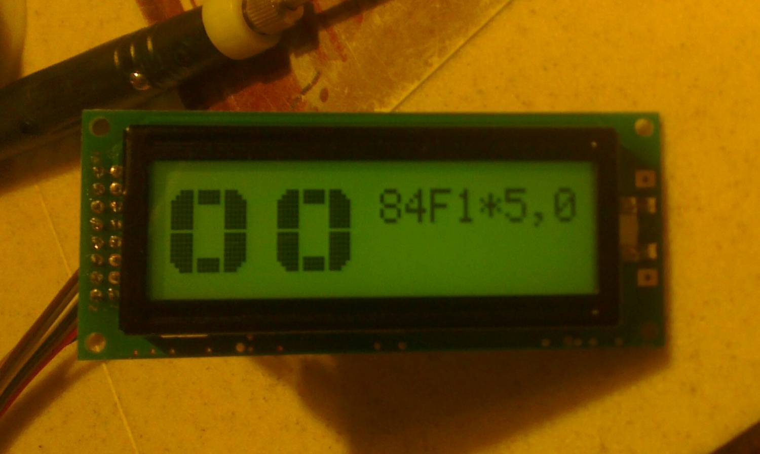

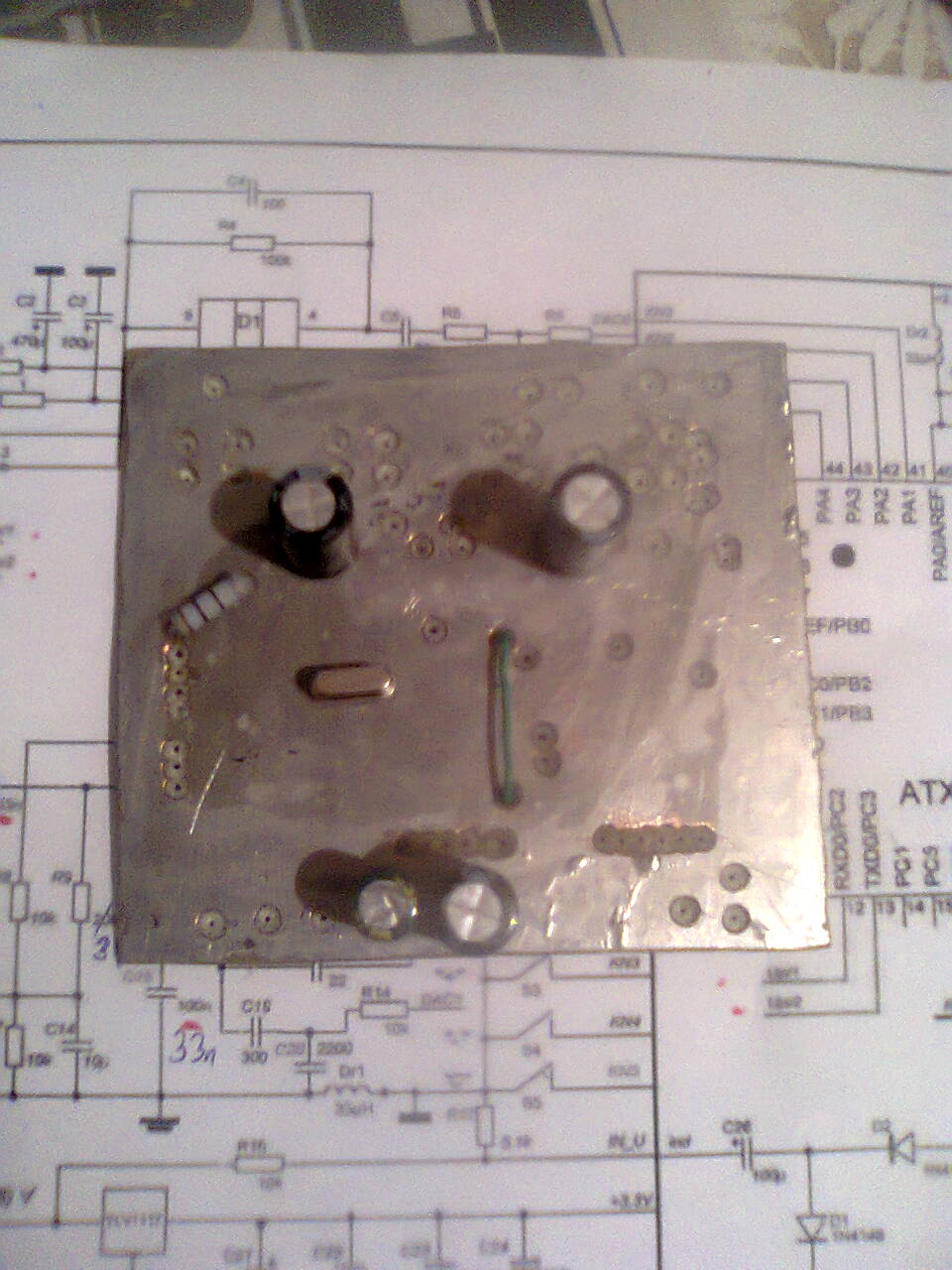

Неделю спустя только до паяльника дорвался. Ну уже гораздо лучше. Прибор прошился. Везде высветились "ок", вроде нормально прошло всё. Кроме одного. Подсветка экрана включается на долю секунды после подключения питания, потом гаснет. Запускается на постоянку нажатием клавиши "+". Но иной графической информации нет. То есть символы вообще не видны, экран мёртв. С чем это может быть связано? Есть на форуме телепаты?
Прикрепления: 7977949.jpg (162.7 Kb) · 8706763.jpg (270.6 Kb)
TCBДата: Суббота, 13.12.2014, 20:04 | Сообщение # 251
Сообщений: 2588
Для начала проверь цепь контраста. Все ли правильно запаяно, есть ли отрицательное напряжение на 3 ноге индикатора. Попробуй подобрать R19.

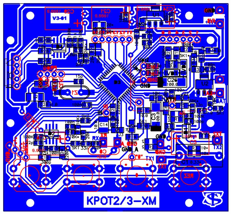

TCBДата: Воскресенье, 14.12.2014, 01:44 | Сообщение # 252
Сообщений: 2588
Чтобы долгими зимними вечерами, когда земля окончательно замерзнет, было чем заняться любителям копа выкладываю новую плату. Плату можно применять как для изготовления К3, так и К2 (минимальные отличия во входной цепи RX). Плата позволяет, при желании, проводить эксперименты с питанием. Также в плате заложены большие кнопки, как более надежные.
В архиве кроме платы находятся файл для разметки передней панели и документ с перечнем элементов и монтажками.
Прикрепления: 9818205.jpg (214.1 Kb) · 2-3_V3-01.rar (409.6 Kb)
DemonosДата: Воскресенье, 14.12.2014, 20:00 | Сообщение # 253
Сообщений: 108
Ура товарищи! Ещё одним кротоводом прибавилось! Действительно R19 нуждался в подборе. Даташиты чтать полезно. Поставил перемычку 1206, всё заработало. Огромное спасибо.
Следующая новелла будет про катушки и конструктив.

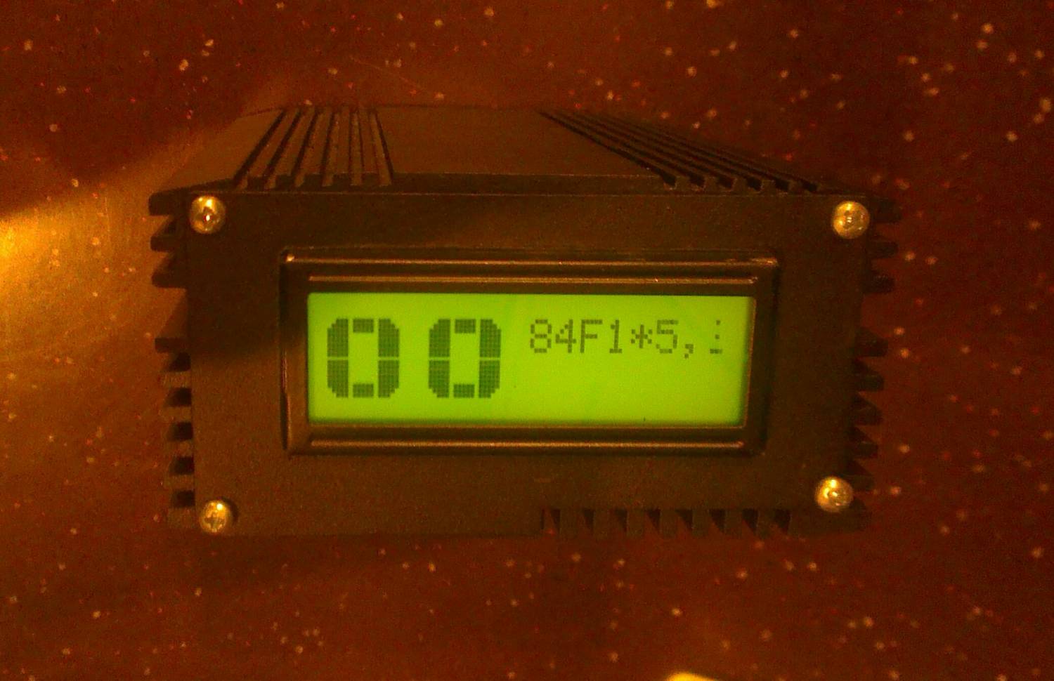

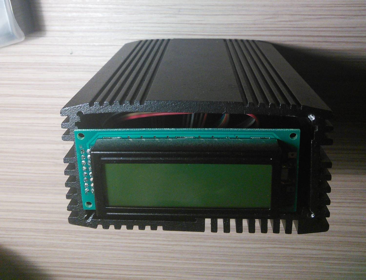

DemonosДата: Воскресенье, 14.12.2014, 21:26 | Сообщение # 254
Сообщений: 108
Примерочка корпуса (пока ещё без кнопок)
Экран ничем не защищён. Вообще собирался красный или янтарный экран да под оргстекло. Не нашел такой экран "МЭЛТ" в магазинах радиодеталей, но накануне с удивлением обнаружил, что и производство, и офис продаж от моего дома метрах в восьмистах. До весны будет повод заехать. ;-)
Прикрепления: 1539245.jpg (116.4 Kb)

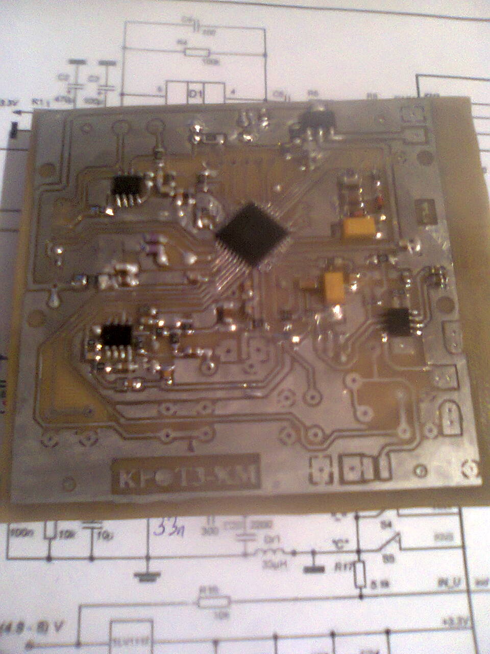

Прикрепления: 3883147.jpg (153.7 Kb) · 8356527.jpg (164.6 Kb)
