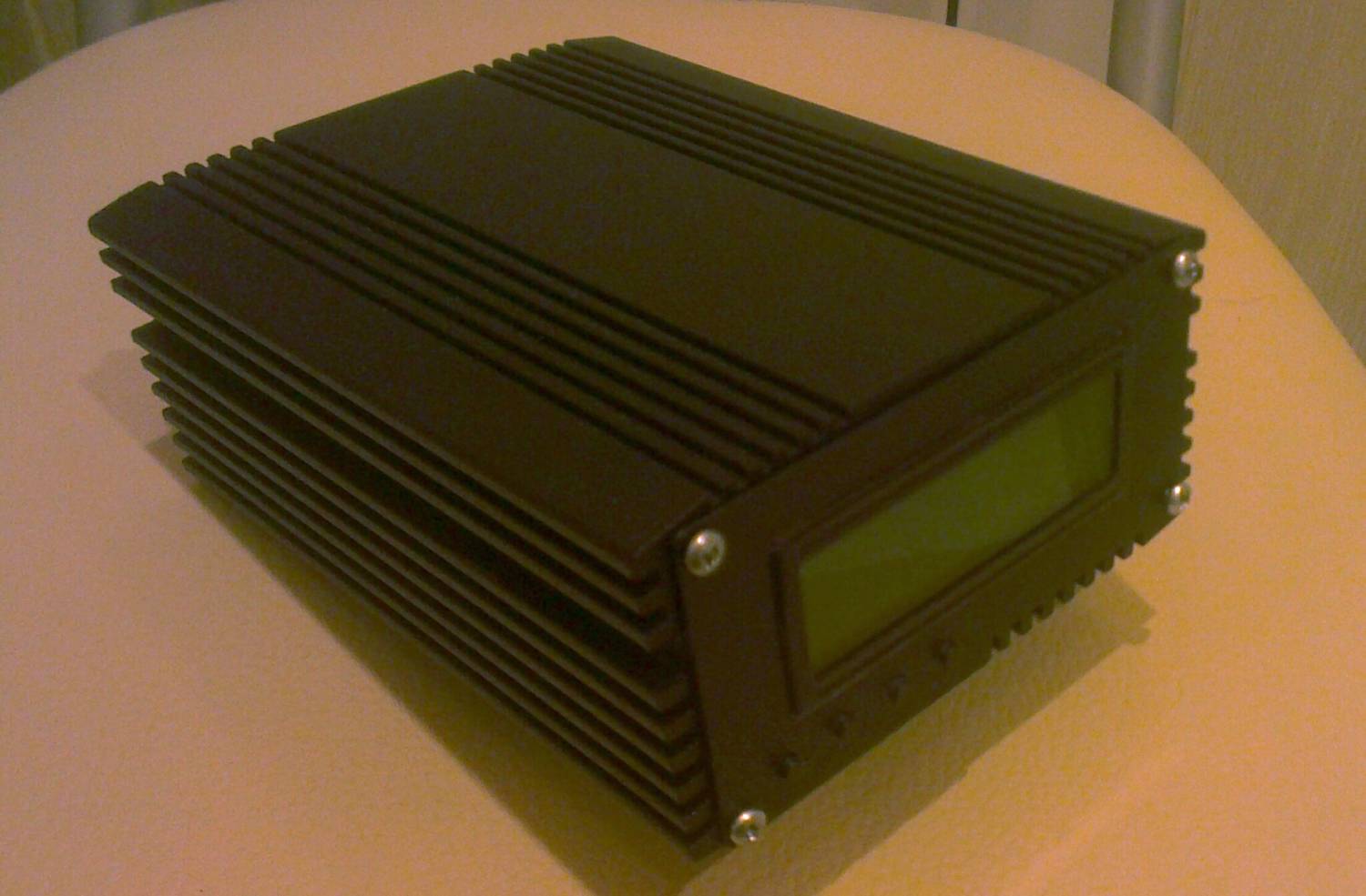

DemonosДата: Четверг, 18.12.2014, 01:06 | Сообщение # 259
Сообщений: 108

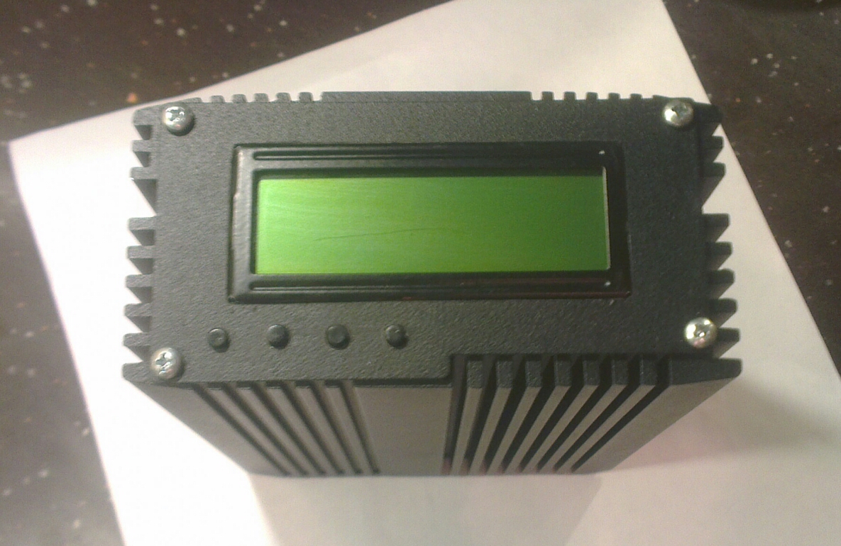

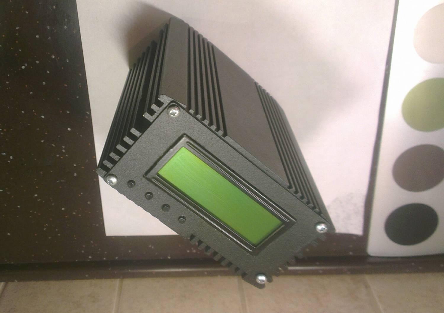

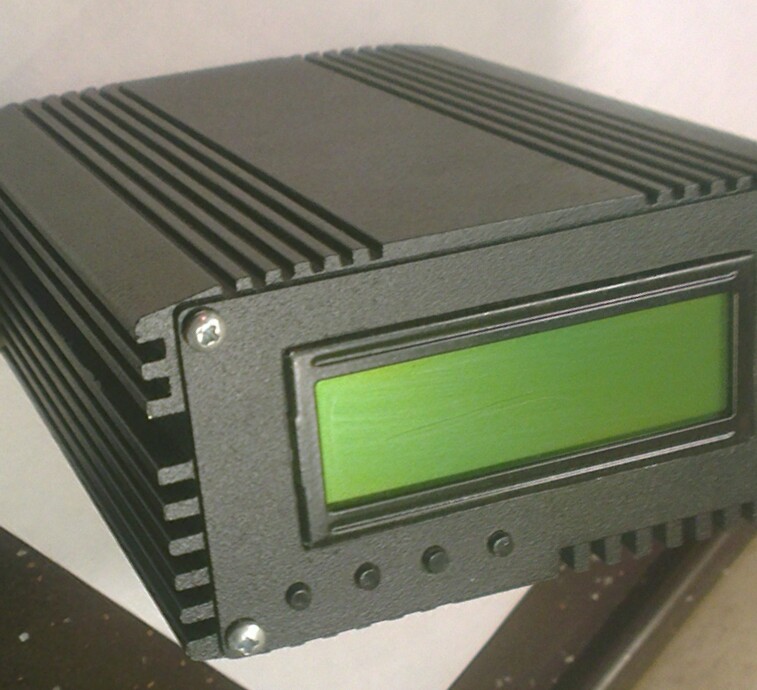

Приучаю Крота к шкурке.
Грузновато выглядит. Мрачновато. Профиль явно конверсионка какая-то резала. Шурупы позорные точно поменяю, на лицевую панель либо белой маской шелкографию, либо из полимеров чего-то мутить. Либо глянцевую делать и экран закрыть. Экран я как раз менять хочу, лучше б легче изымался.
И лого нужно на спину. Что-то технологичное. И чтобы вопросы возникали за автора. Ну основная тёрка за повторяемость же? Вот я от паяльника человек далёкий. Схему собрал, схема работает. Не звездите.

TCBДата: Четверг, 18.12.2014, 01:57 | Сообщение # 260
Сообщений: 2588
Demonos, да, выглядит солидно, я бы даже сказал монументально.
Конечно надо бы как то прикрыть дисплей чтобы вода не попадала. Может сделать накладку из оргстекла, под нее можно и шильд с надписями спрятать.
януковичДата: Четверг, 18.12.2014, 07:30 | Сообщение # 261
Только фальш-панель ставить... И дисплей закроете от влаги, и кнопки от пыли. Наклейку на простом принтере распечатать можно и "обклеить с 2-х сторон обычным, прозрачным скочем.  up

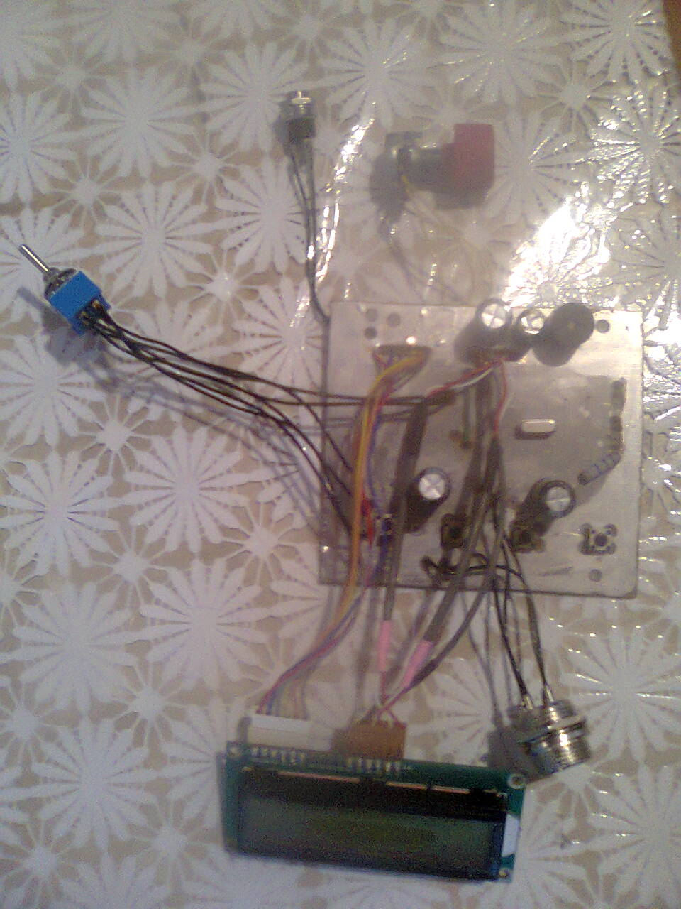

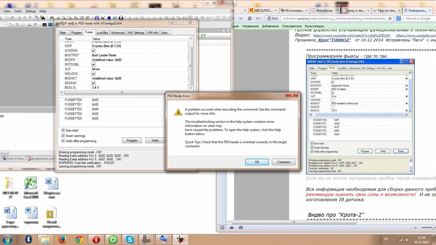

шукачДата: Суббота, 20.12.2014, 11:57 | Сообщение # 262

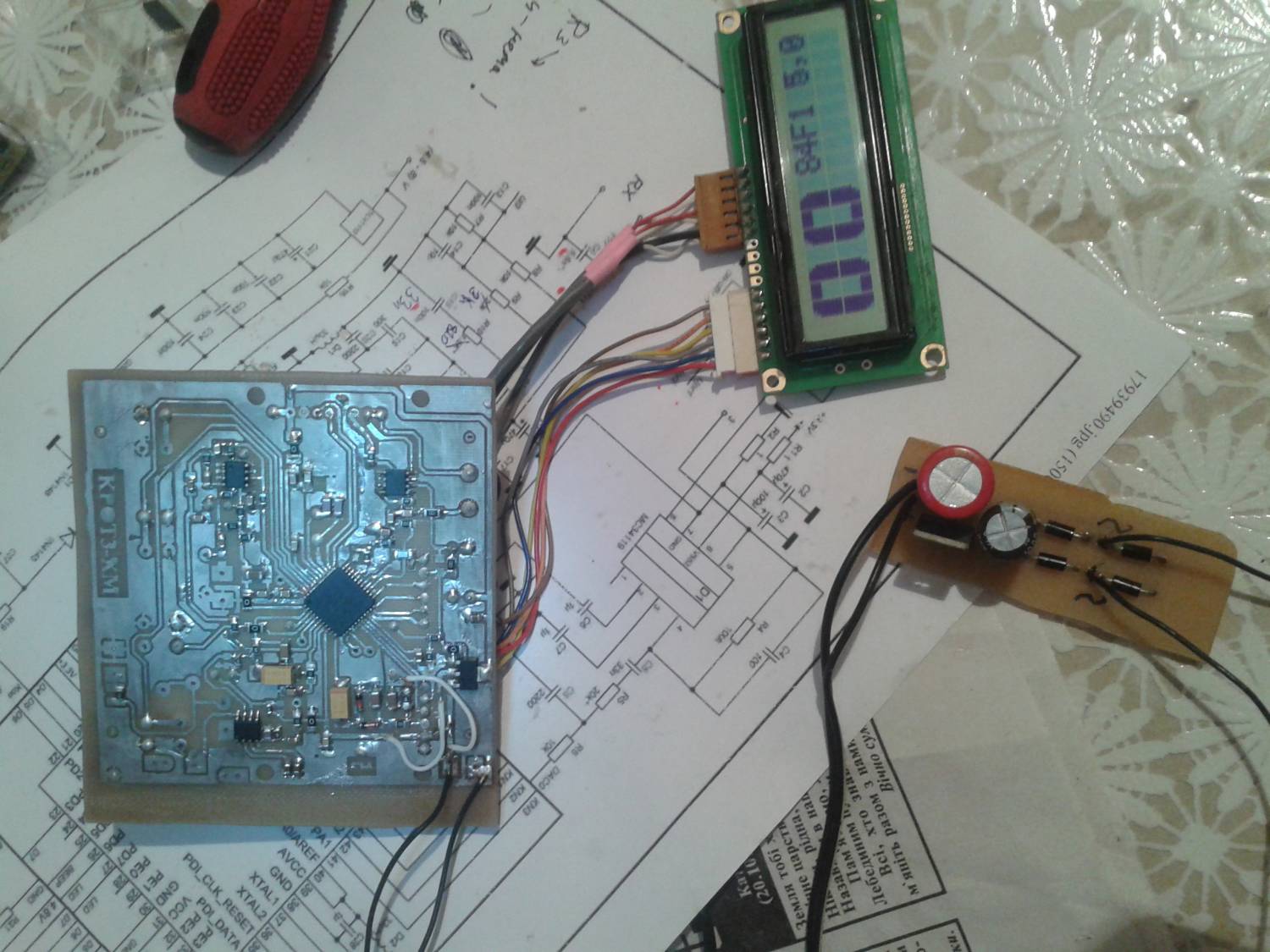

без запайки обвісу проц читавсь і шивсь,шитись після запайки получається,а от фуз біти нехоче шить.....
Добавлено (20.12.2014, 11:57)
підскажіть мож якусь із ніг проца ресетить,вкого таке було?
Прикрепления: 9259616.jpg (164.2 Kb)
AndrewДата: Суббота, 20.12.2014, 17:11 | Сообщение # 263
Ну вы  даете.. установили супервизор на 3.4В вольта при питании 3.2 в Да и галочек лишних понаставили. Нежели  мало картинки что справа на вашем фоте?) Вам еще учиться и учиться..  book book book

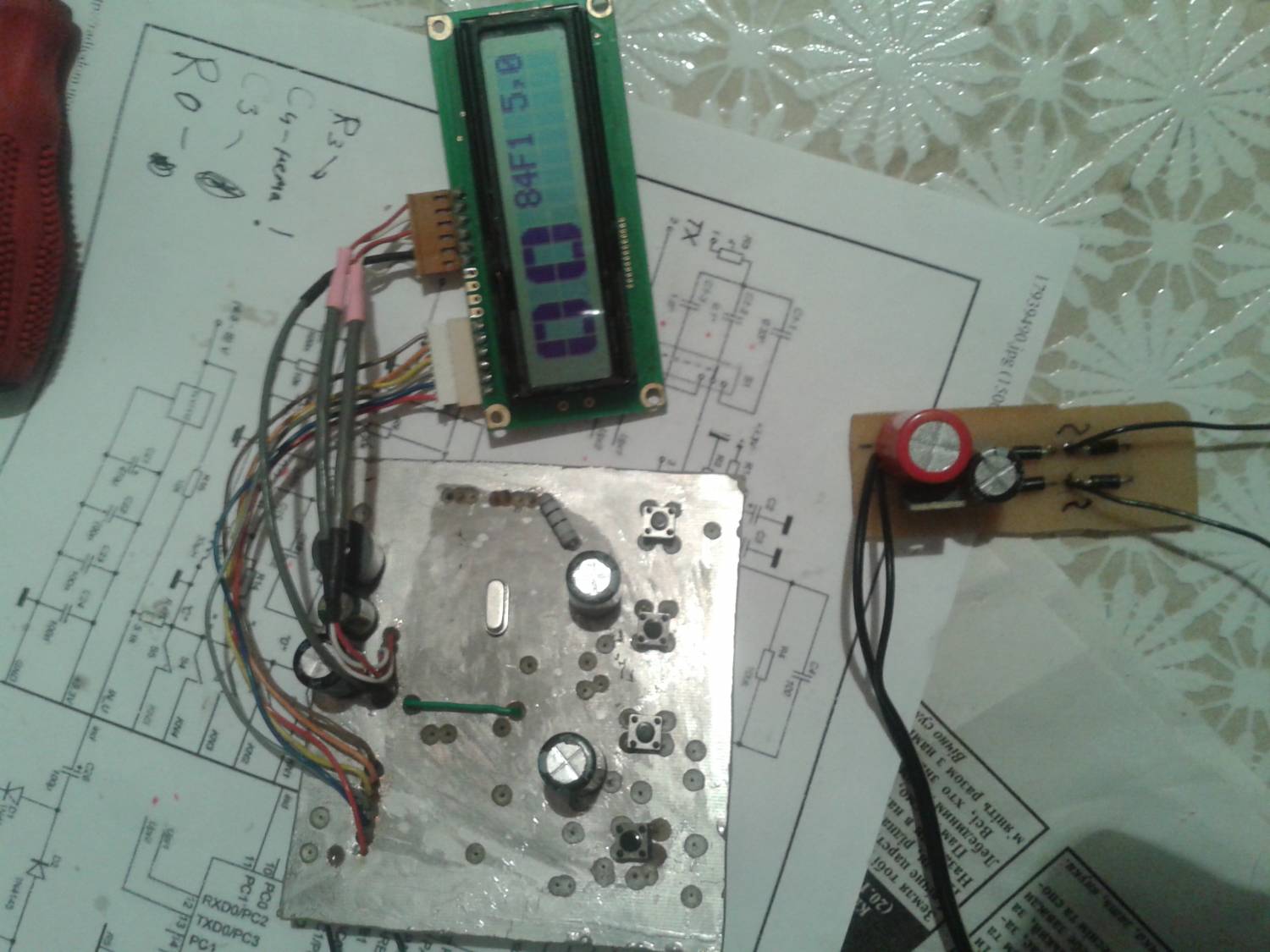

шукачДата: Среда, 24.12.2014, 03:09 | Сообщение # 264
продовжую....
Прикрепления: 5284359.jpg (139.4 Kb) · 8400392.jpg (173.3 Kb)

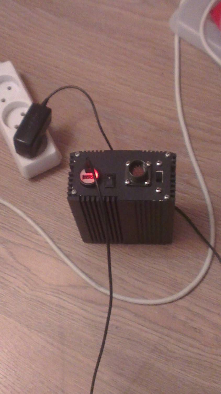

DemonosДата: Суббота, 27.12.2014, 20:12 | Сообщение # 269
Сообщений: 108

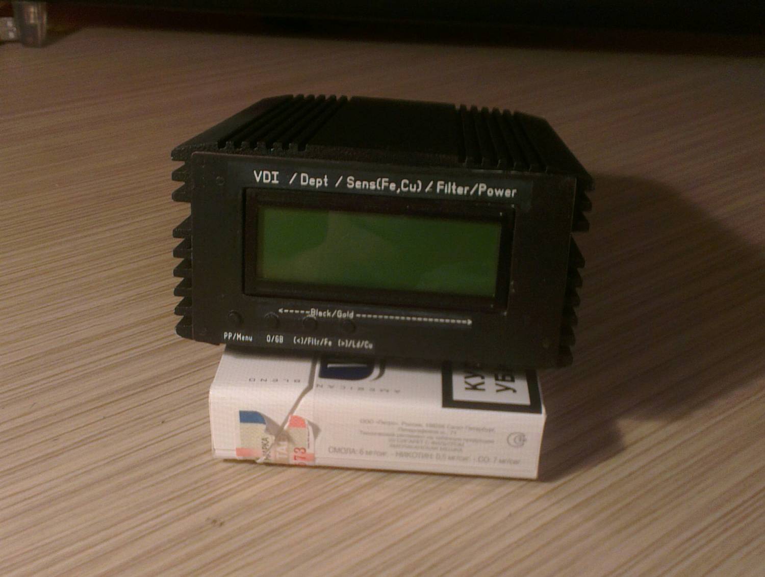

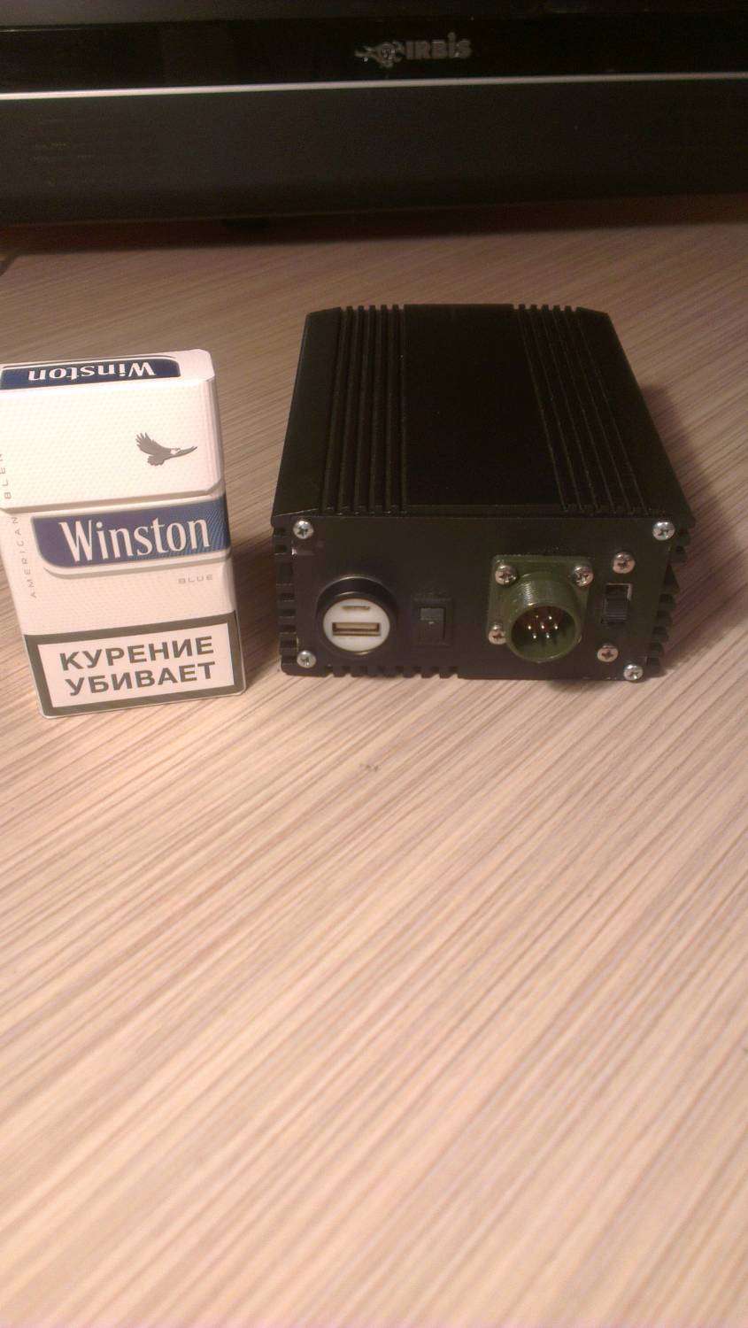

Голову закончил.
Заряжается...

януковичДата: Воскресенье, 28.12.2014, 06:24 | Сообщение # 270
Цитата Demonos ()
Лицо ещё править буду немного.
Кнопки "уберите" под пленку. А то между "толкателем" и  фальш-панелью будет пыль и грязь собираться. Кнопки начнут "клинить"и залипать. А так-то смотрится очень солидно.  up
