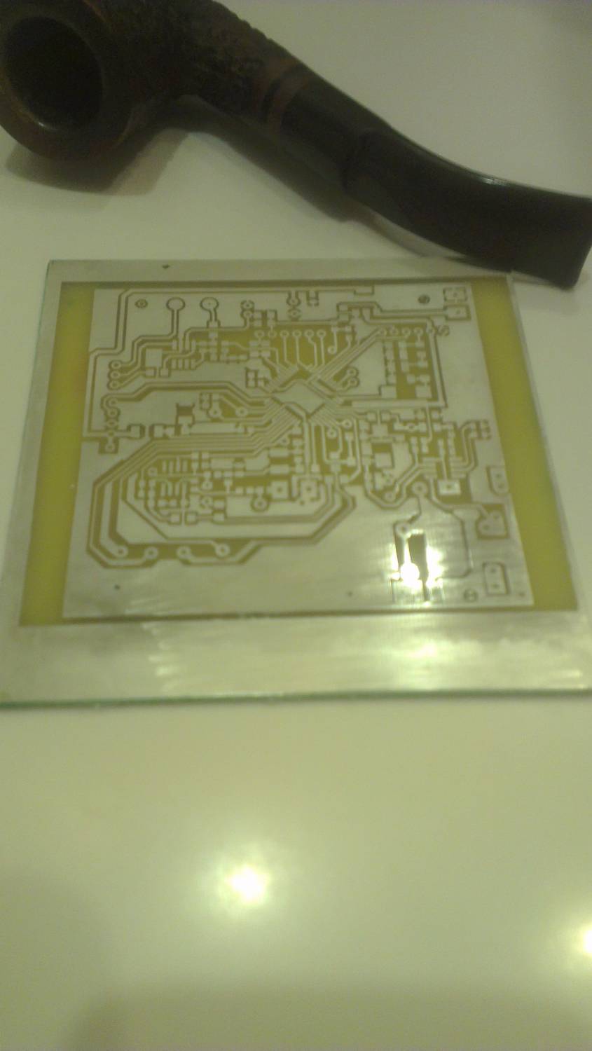

DemonosДата: Вторник, 11.11.2014, 10:26 | Сообщение # 194
Сообщений: 108
Ну, прости Господи. Начал строить. Немного поправил разводку ТСВ под свои конкретные требования, скоро паять.

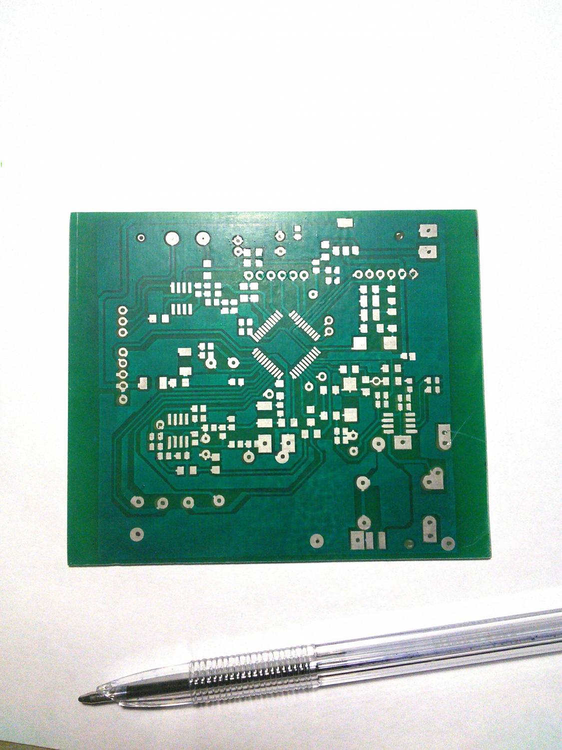

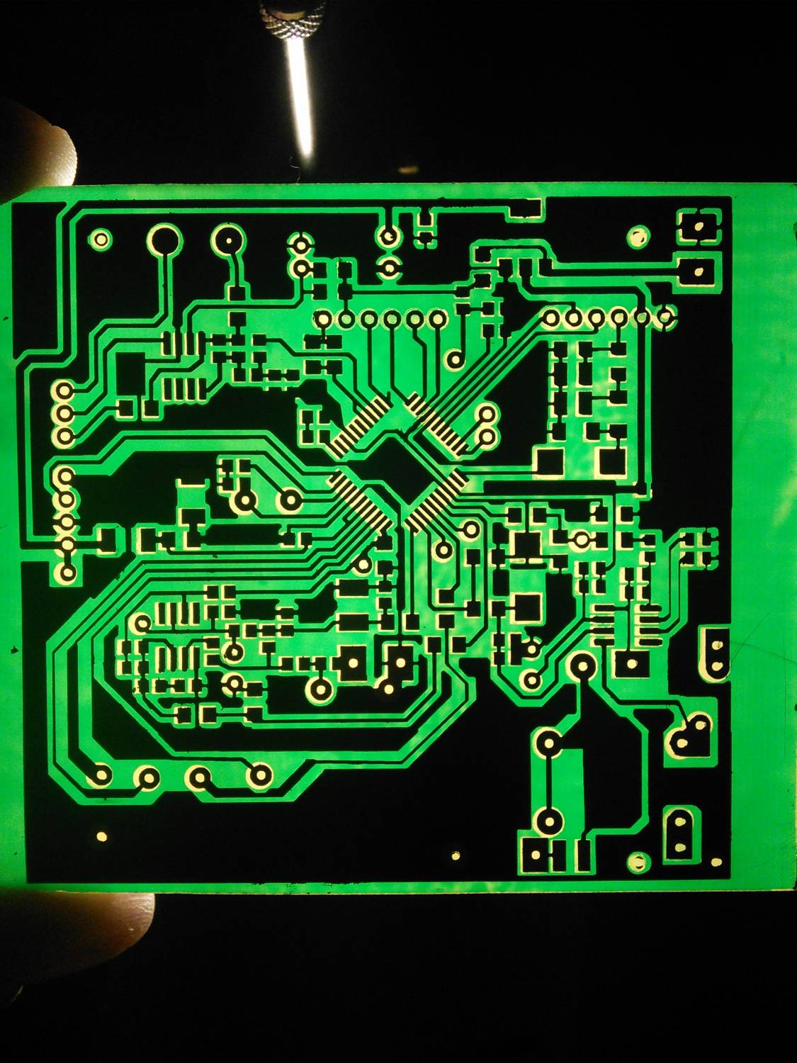

DemonosДата: Четверг, 13.11.2014, 00:22 | Сообщение # 195
Сообщений: 108
Ну и ещё вечерок выгадал, теперь под масочкой.
Есть маленькие недочёты, но это вообще мой второй прибор сложнее фонарика, первым стал программатор. happy
В отличие от ЛУТ, маска показалась много технологичней и проще. Собссно и травил с её помощью. Легче. Получается с первого раза, если однажды уже попробовал.
