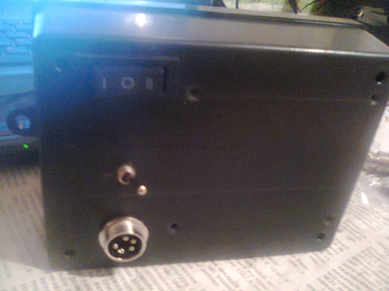

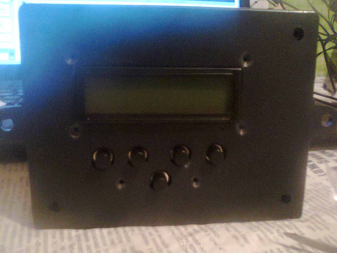

шукачДата: Четверг, 15.01.2015, 17:37 | Сообщение # 324
рухаємся.....
а 5 кнопка буде.....
Прикрепления: 5389032.jpg (178.3 Kb) · 5483212.jpg (194.7 Kb)
solovey_Дата: Четверг, 15.01.2015, 21:29 | Сообщение # 325
Сообщений: 166
Цитата шукач ()
рухаємся..... а 5 кнопка буде.....
Вона треба,як зайцю стоп сигнал biggrin
