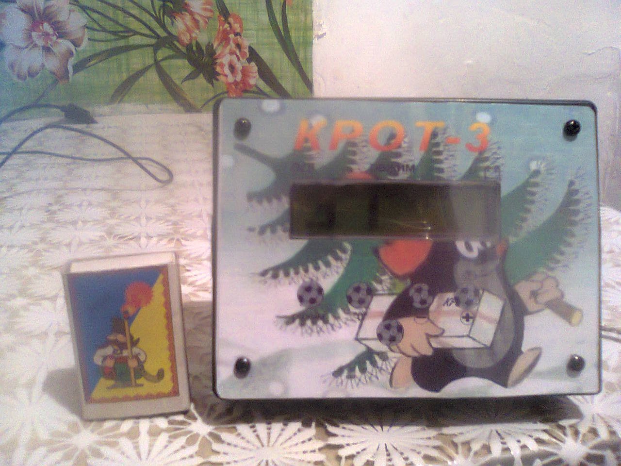

шукачДата: Среда, 21.01.2015, 02:41 | Сообщение # 336
ненапродаж!
діло за катухою......
ШТАНГА......

AndrewДата: Среда, 21.01.2015, 22:38 | Сообщение # 338
шукач, Молодца! Работает блок? штангу сами делали?

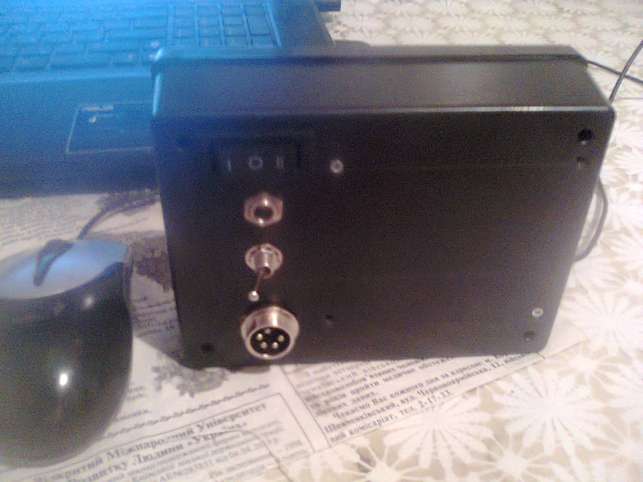

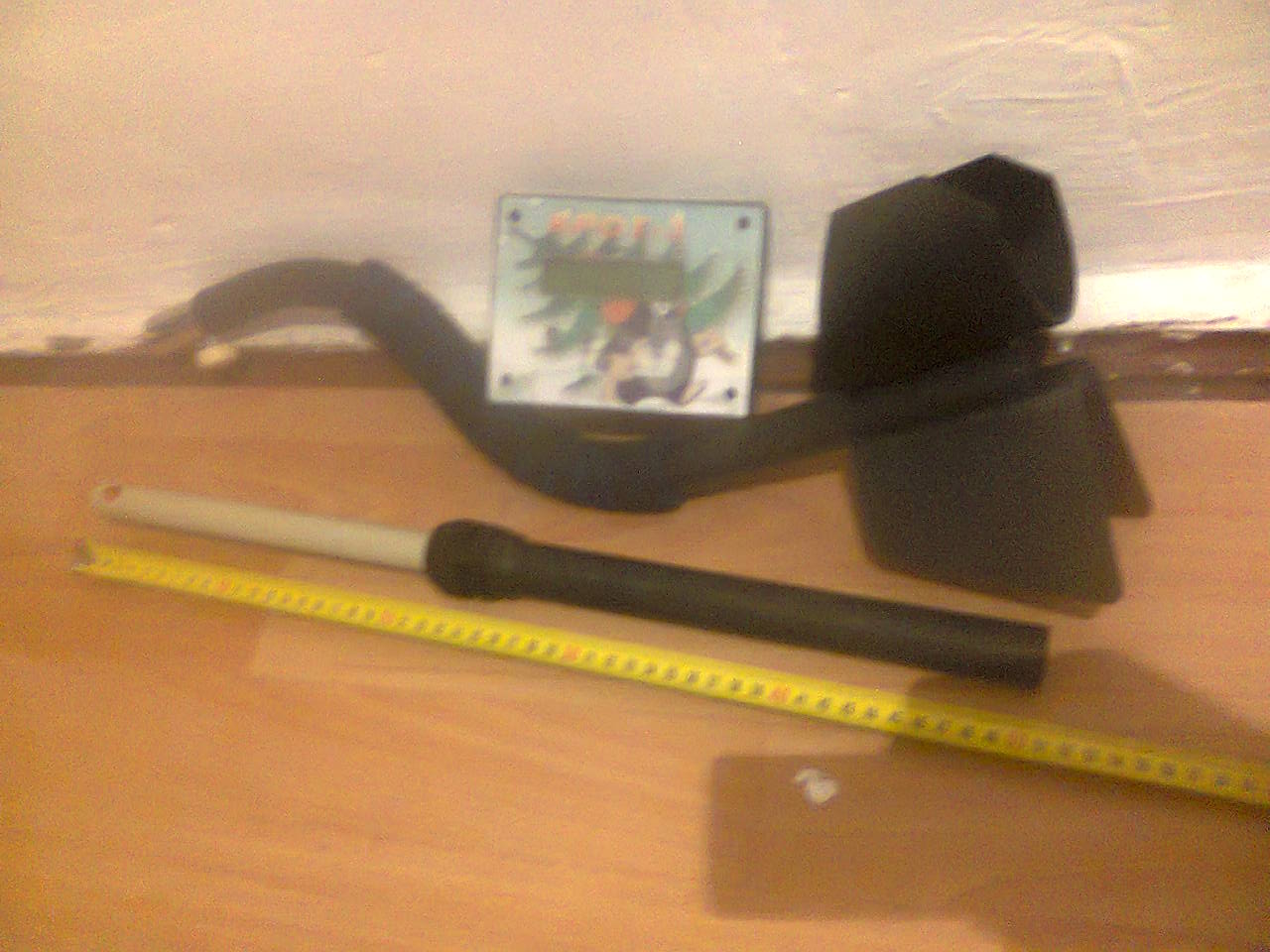

шукачДата: Среда, 21.01.2015, 23:54 | Сообщение # 339
Andrew, блок працює з допомогою ТСВ (7мв без катухи і незакорочена рх) з катухою пропискує.катуху заливаю дд25,а ще хочу одну 23см на 28см,питав януковича по кількості витків каже стандартно( тх-0.5,рх0.21 по міді є у наявності і екран пробуватиму графітовий)
штангу з товаришем (він клони,пірати напродажу робить,технологія одлажена) я для себе (уже 7 штук лежить ,копать ходить часу нема.)сміються знайомі що сіль подорожчала.......
штанга легенька,розкладна,рекомендую для повторення (стаття то на конкурентному сайті неможу кинуть сюди, пишіть в лс)

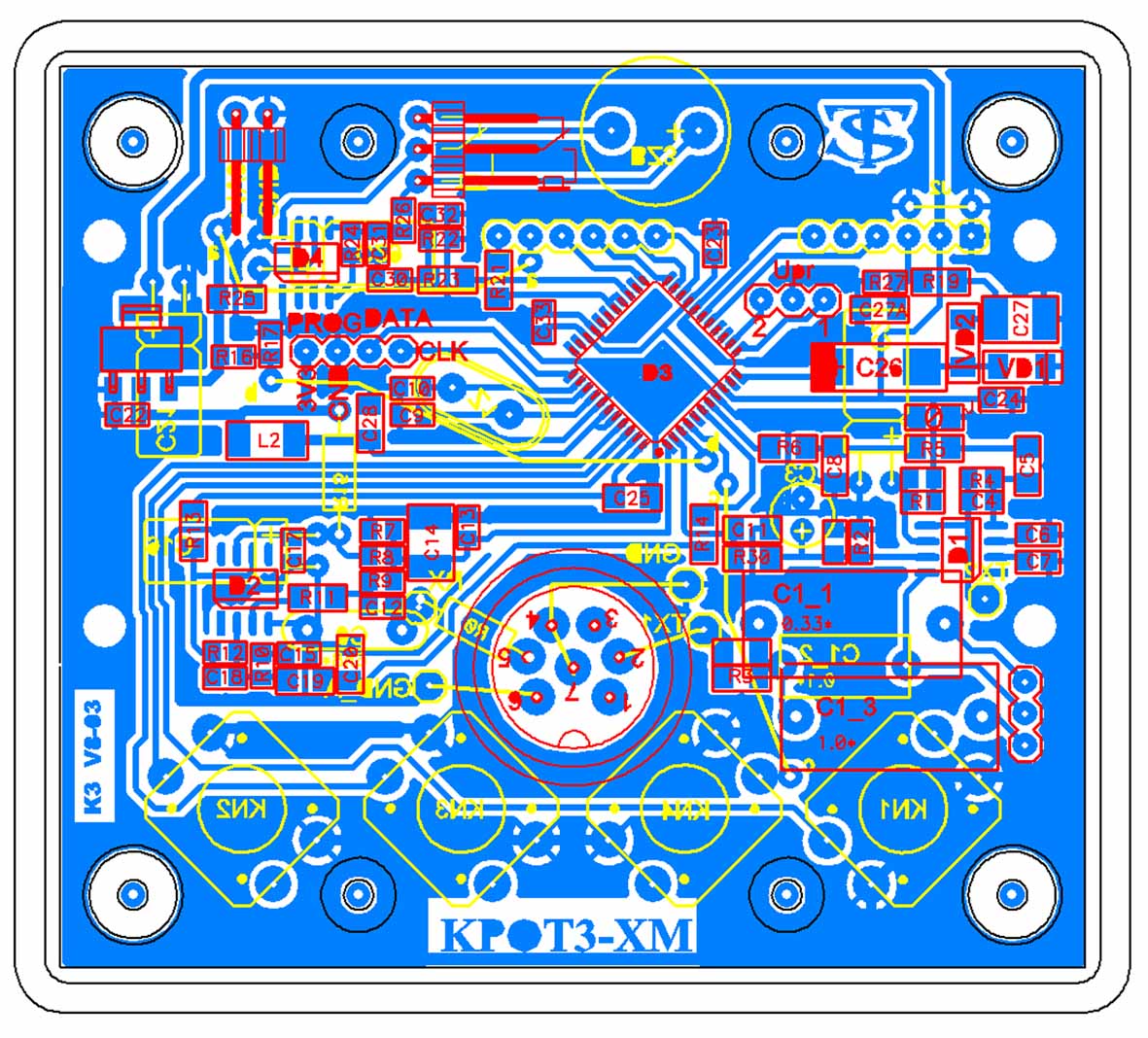

С тебя причитается.
Убрал с платы переключатель, за одно убрал дроссель L1.
(Конструкцию смотреть по версии V8-02)
Прикрепления: 0943005.jpg (301.3 Kb) · MD_K3_Z79_V8-03.lay6 (383.0 Kb)

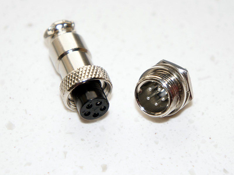

de-si-gnДата: Четверг, 29.01.2015, 14:09 | Сообщение # 344
Буду ставить вот такой разъем. Покупал на радиорынке "Герц"
Прикрепления: 0579862.jpg (111.4 Kb)
DemonosДата: Четверг, 29.01.2015, 16:18 | Сообщение # 345
Сообщений: 108
груня, подключение резонансных или безрезонансных катушек.
de-si-gn, вроде подходит. Имхо на штырёк-другой было бы лучше.
