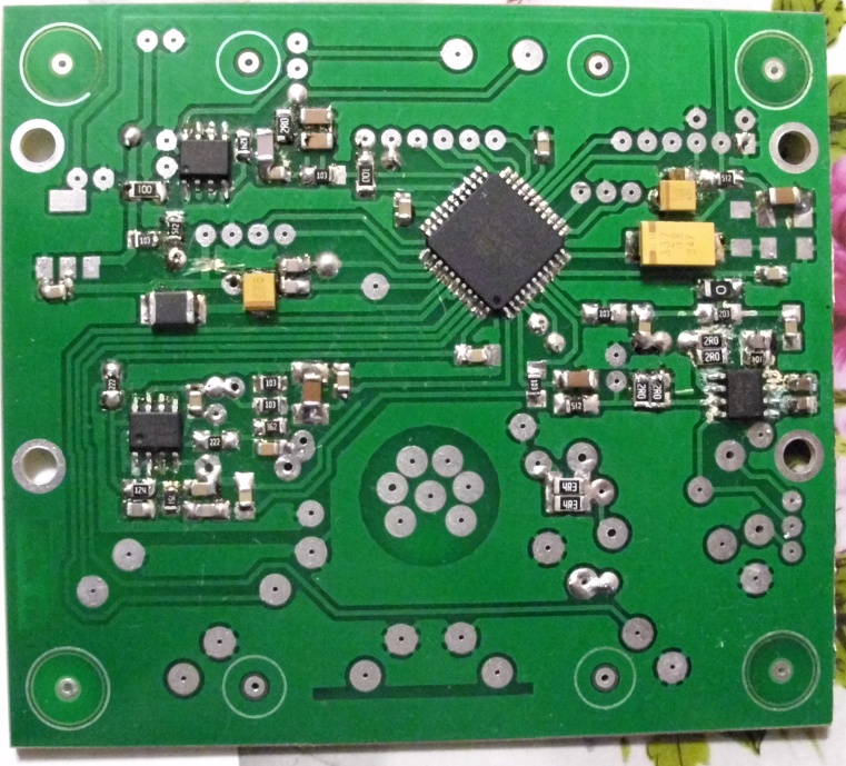

Отакі плати виходять по екскізах TCB!

А где плату заказывали и во что она обошлась?
AndrewДата: Воскресенье, 08.02.2015, 17:38 | Сообщение # 364
На плате диаметр отверстий маленький Даже кнопки не влезут.
TCBДата: Воскресенье, 08.02.2015, 20:45 | Сообщение # 365
Сообщений: 2588
Плата рассчитывалась под домашнее изготовление, поэтому заложены такие отверстия как метки центра для удобства сверления (не знаю как кому, а мне так удобней).
Если плата под промышленное производство то я закладываю реальные диаметры отверстий.

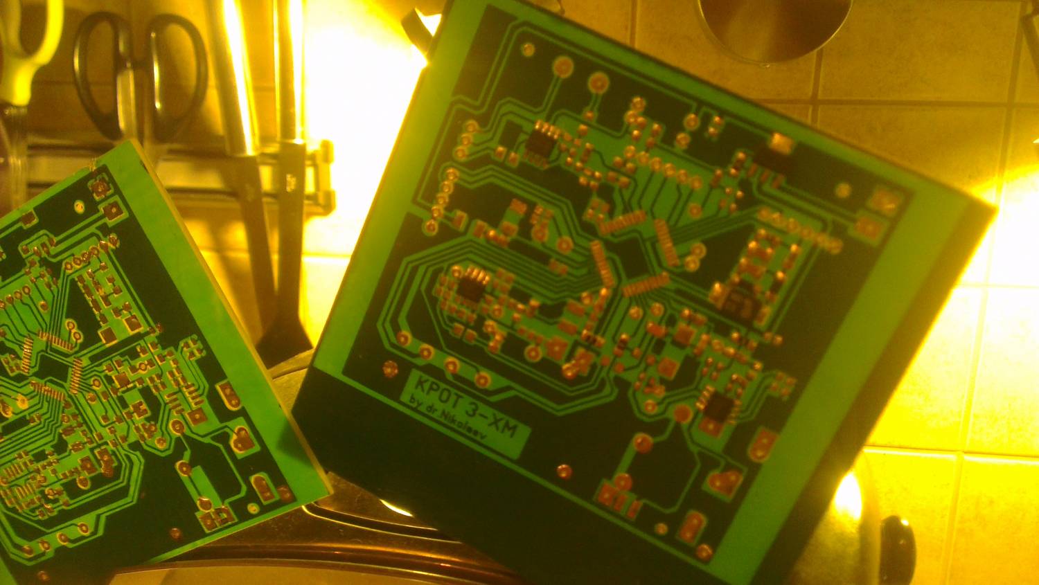

зачем заказывать, когда можно самому сделать? Пользуйтесь маской, господа. Технология отрабатывается с первой платы, к луту возвращаться уже не хочется.
Прикрепления: 6155345.jpg (122.9 Kb)
AndrewДата: Понедельник, 09.02.2015, 11:37 | Сообщение # 367
Demonos, расскажите как вы маску делаете!
fedya_valkiДата: Понедельник, 09.02.2015, 12:01 | Сообщение # 368
Я тоже обычно перед распечатыванием под ЛУТ закладывал не более 0,6 диаметр. С учётом расползания тонера под утюгом сверлить потом нормально
Это ИМХО уже для мелкосерийного производства. ЛУТ - для скорейшего воплощения в жизнь понравившейся схемы. Для более качественного воплощения лучше заказать на заводе.
Andrew, насколько мне помнится - сухой фоторезист наносится на готовую плату, экспонируется, травится, дубится при высокой температуре и окрашивается.

bomok2009, Ну тут выход очевидный. Покупать спецсредство под названием transparent. Оно делает бумагу прозрачной для УФ излучения. Скажу по секрету, вдшка или дихлофос намного лучше. (это я тоже на радиокоте узнал). Как сделать шаблон плотнее написано там же, в полезных советах.
Дихлофос очень вредный, читал что сильный канцероген, так что лучше вдшку применять. А лучше - плёнку для лазерников. Я на такой печатал платы и утюгом переносил на текстолит, получалось качественнее, чем потом бумагу отмачивать и смывать. Ну а как купил в Китае специальную бумагу для ЛУТа - вообще проблем не знаю.
Вопрос - как хорошо такая маска держится? А то я на одной фирме заказывал платы, хорошо сделали, маска ровная, но про пайке припой затекает под маску и она трескается и бугром поднимается над дорожкой.
DemonosДата: Среда, 11.02.2015, 12:22 | Сообщение # 373
Сообщений: 108
Хроший вопрос. Маску после дубления реально снять разве что напильником. Есть момент, который я пока обойти не могу. При лужении ДО нанесения защитного слоя, при перегреве пятачка во время пайки, припой-таки течёт по дороге, маска может отслоиться. Из-за этого первую плату я целиком переделал, не только из-за сопли, о которой писал несколько страниц назад. Так бы перепаял камень и всё. Вон, на фотке с предыдущего поста пока видно, если приглядеться. В районе кварца. Левая плата.
Если не лудить на промежуточном этапе, такой проблемы нет. Возникает иная. Площадки во время дубления покрываются окислом, который канифоль не берёт. Сдирать окислы тем же пемолюксом - хана глянцу. Активный флюс пользовать не рискнул. Попадёт под маску и хрен его знает, что будет потом. В итоге вопрос остлся для меня открытым. Нашел инфу, что можно в лимонной кислоте плату прокипятить, ну как при лужении в сплаве Розе. Пока не пробовал.

Цитата Demonos ()
Хроший вопрос.
Спасибо за ответ.
А если попробовать лудить флюсом Ф-99, он заявлен как для пайки электроники и вроде не активный. А паяет очень хорошо. Им даже латунные автомобильные радиаторы паяются лучше, чем паяльной кислотой и паяльным жиром.
