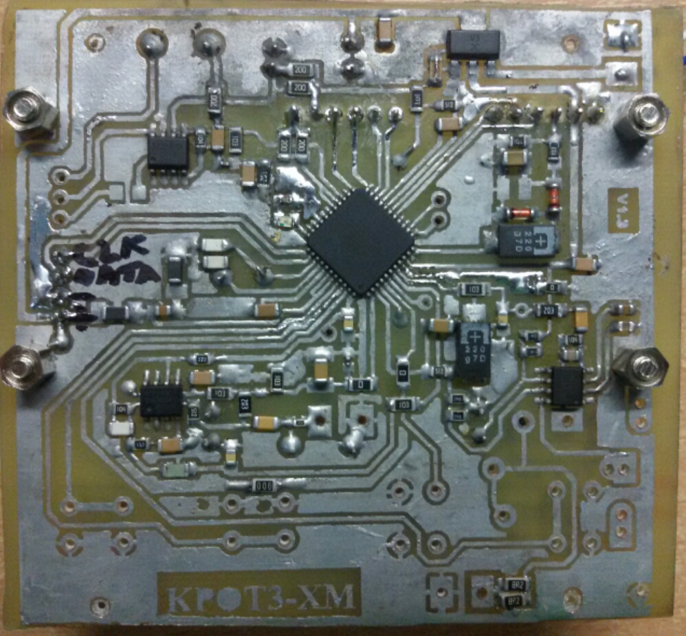

Arbalet91Дата: Среда, 25.03.2015, 14:44 | Сообщение # 409
Сообщений: 151
Мужики, не могу понять как на кроту 3 зайти в меню настройки катушки ( выбрать резонанс, отстроиться от ферита) прошивка последняя ТУРБО .

Arbalet91Дата: Среда, 25.03.2015, 17:03 | Сообщение # 411
Сообщений: 151
Спасибо. Зашел в меню пишет
Zero_adc 174( после автонастройке что с катушкой что без)
Coil balance a=165 ф=156
Отстройка по фериту 119
Разбаланс катушки 40мв
При всем этом чуйка на 50коп по воздуху 12 см
Ток тх вкачивал от 50 до 170ма
Работал на 3х частотаХ оптимальная 7100гц
Почему такая низкая чуйка?
П . с на квазар 1 чуйка была с этой катушкой 27 см.
П.с.с может катушка не подходит. Вроде как одинаковые sad
Продажа графита!
януковичДата: Среда, 25.03.2015, 17:36 | Сообщение # 412
Цитата Arbalet91 ()
Zero_adc 174( после автонастройке что с катушкой что без) Coil balance a=165 ф=156
Вначале настроек разберитесь с этими показателями. Coil balance установите по-нулям, потом выставьте Zero adc (чем ближе к 0 мв.). Если с этим возникнут проблемы, ищите косяк.  smok

Arbalet91Дата: Четверг, 26.03.2015, 11:11 | Сообщение # 414
Сообщений: 151
Вчера согласно статье проигрался порядка 5 часов и все без результатно. Проверил номиналы обвязки оу тоже все в норме. Запаял туда mcp633 в надежде на бОльшую чувствительность. Парадокс в том что опционально включаю макс чуйку, ток тх под 170ма, а прибор может пикнет разок второй. В общем при танцах с бубном выдавил 17 см по воздуху на монету 5 коп советов.
Как думаете при кручении резисторов р10 и р11 что-то выиграть можна?
Может у вас какие мысли, я выслушаю )
П.с все образцовые напряжения в норме.
Продажа графита!
AndrewДата: Суббота, 28.03.2015, 09:53 | Сообщение # 415
Чувство зависит от настроек прибора(и резонанса RX) , от датчика и от КУ входного усилителя которое регулируется Р10.
Arbalet91Дата: Суббота, 28.03.2015, 12:37 | Сообщение # 416
Сообщений: 151
Значит где-то накосячил. А то при отключенном датчика пишет разбаланс 2500мв. Правда все номиналы запаяны по схеме.
Какие резисторы посоветуете крутить, а какие не трогать?
Блин, класный же прибор, своего квазара разобрал ради крота.

TCBДата: Суббота, 28.03.2015, 13:27 | Сообщение # 417
Сообщений: 2588
Явный косяк. Для начала надо выполнить следующее (из ссылки которую давал выше):
"Первое включение. Катушку не подключать. Настаиваем «виртуальный 0» прибора.
  • Идем в меню (длительное нажатие «Реж» - читаем «описание меню»), там находим режим "Coil bl", в нем проверяем значение A=0 (отключен автобаланс) и желательно Ф=0. Если не 0 – перемещаемся между параметрами кнопкой «0» и устанавливаем 0 кнопками «-» и «+» одновременно.
  • В режиме «Power» сдвигаем ползунок мощности сигнала накачки катушки в минимум (не обязательно, но не помешает).
  • Включаем в режиме "Zero_Adc" автоматический поиск нажатием кнопки "0".
  • Ждем.. Показания Urx могут быть от 0 до 30 mV. (После "авто" можно ближе к нулю подкорректировать вручную + - )
  • Если не получается смотрим напряжение на 44 выводе "Хмеги" оно должно быть около 1.6V    Напряжение на 40 выводе около 3,3V.
  • Если напряжение соответствуют, а ноль не устанавливаться меняем  соотношение R7/R8.
  • Пункты 5 и 6 актуальны только тем, кто прибор собирает сам.
  • После удачной настройки забываем про этот режим навсегда и больше его не трогаем!"
    Проверь меню автобаланса.
    януковичДата: Суббота, 28.03.2015, 13:32 | Сообщение # 418
    Первым делом смотреть Р-7, Р-8. ...И потом обвязку МСР601. Сколько вольт постоянки на 6-й ноге приемного усилителя?
    Не факт что все, не факт что запаяны (может чуть-чуть не допаяны), не факт что "по схеме".
    Скорее всего какая-то мелочевка... Без датчика, с выставленным нулем АСР, должно показывать баланс около 0 мв.

    Arbalet91Дата: Понедельник, 30.03.2015, 15:13 | Сообщение # 419
    Сообщений: 151
    К сожалению смогу проверить только после завтра (((
    ОУ стоит 633 ( он должен быть вроде как лучше 601)
    Элементы пропаяны тщательно т . к пайке уделяю большое внимание.
    Правда стоит конденсатор с18 вместо 22пик поставил 15 пик.
    Спасибо за помощь мужики! Если все получится отблагодарю кого-то плюсиком ☺
    Добавлено (30.03.2015, 15:13)
    Итак. Получилось выставить ZERO_ADC в 0. Покрутил Р7 / Р8 подстроечнтками. Частота катушки в среднему 7200Гц ( на квазаре показыво также).
    Добился чуйку сантиметров аж 20макс. Кривость катушки 350мв.
    САМОЕ ИНТЕРЕСНОЕ без конд. С0 чуйка на порядок выше чем с каким либо другим. пробовал разные частоты.
    Из меню перепробовал все настройки и прочие функции.
    Вди показывает правильно.
    На 44 ноге +1,48 В
    на 40 ноге 3,2 В
    Кручение Р11 ничего не даст?
    Такое чувство что прибор явно способный на большую чувствительность. Помех практически нет. sad sad sad
