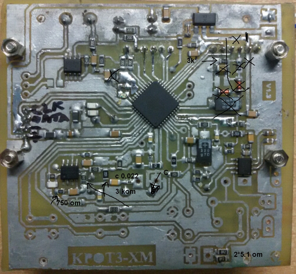

Arbalet91Дата: Понедельник, 30.03.2015, 22:56 | Сообщение # 422
Сообщений: 151
А ничего там не нарушится после такой переделки? Там и так пучок деталей так еще и половину выкинуть) ... но всеравно попробую ☺
Подключил катушку к квазару и увидел полтора вольта разбаланс(((((
Катушку за зиму на балконе по ходу покрутило малость. smile
Выброшу нах € р.

Arbalet91Дата: Среда, 01.04.2015, 22:36 | Сообщение # 425
Сообщений: 151
Катушка у меня только на одну частоту 7200Гц. Т . К кондер ТХ в самой катушке.
Думаю кольцо делать 25см на 10 -11 кГц.
Сегодня осцил пришел. Учусь пользоваться ) happy
Учитесь...А частота у вас маленькая для последних прошивок..Скоро возможно выложу прошивку с большей чуйкой для таких частот.

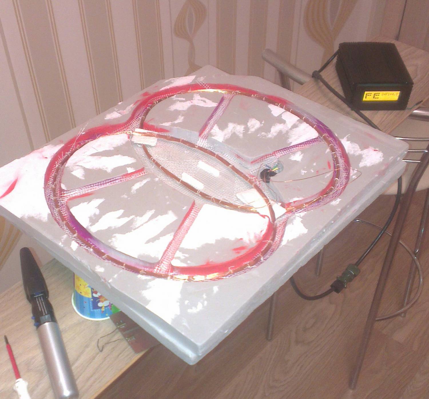

DemonosДата: Четверг, 02.04.2015, 23:54 | Сообщение # 426
Сообщений: 108
Пришел мой черёд наваливаться всей массой на грабли. Запутался я с датчиком.
Вот выдался вечерок накануне, снова вернулся к постройке Крота. Сначала готовые неэкранированные катушки свёл на столе до 20мВ. Снял размеры. В Компасе начертил вид датчика, распечатал, склеил. Наклеил на пенопласт. Аккуратно, по лекалу, его обвёл канцелярским ножом. Терморезаком с разными насадками выбрал мясо. Неровности вывел пластилином впритир. Нарезал тонко серпянку (Не кидаться тапками. Что такое стеклопластик я знаю очень хорошо, к слову Николаевские учили..), не обжигал, не вымачивал, просто навалил в несколько слоёв. Решил проверить. Параметры катушек не привожу, пару страниц назад писал.
Подключение ТХ 1,3; РХ холодным концом к экрану кабеля. То ли отвлёкся покурить.
А вот дальше расколбас полный. Не то плохо учил матчасть, не то в алгоритме нестыковка. Однако, приемлемое значение разбаланса получить не удаётся. Расскажу примерную последовательность своих действий. Сначала отключаю разъём датчика. Включаю прибор (штатно). Повер опускаю в ноль. Выключаю. Включаю с плюсом в сервисное меню. Вывожу ноль ацп. Выключаю. Присоединяю разъём. Включаюсь в сервисное меню. Вижу кошмар. Выбираю там, где частота и амперы. Зажимаю ноль. Чего-то происходит. Тапаю кнопку режима до баланса катушек. Там миливатты. Довожу до 80 шевеля катушки. Удерживаю ноль, тормозит на 50, -/+ довожу до 20. Выставляю феррит. Следующим пунктом меню баланс катушек мечется, но ничего не трогаю. Urx= 15-17
Удерживаю реж. Прибор перепискивается, реагирует вяло. В повере выставляю 150мА. В следующем пункте меню ползунок гайна на минимуме, и пишет 1023мВ. Реакция прибора плохая...
Чего я сделал не так?
Прикрепления: 0271392.jpg (177.4 Kb)
TCBДата: Пятница, 03.04.2015, 00:53 | Сообщение # 427
Сообщений: 2588
Этого делать не надо - это автобаланс, сейчас значения "А" установить в 0 (нижнее значение то же 0).
Добиваться баланса только манипуляциями с катушкой.
Arbalet91Дата: Четверг, 09.04.2015, 15:20 | Сообщение # 428
Сообщений: 151
И так уважаемые... по итогам ваших советов и пожеланий попробовал потанцевать с бубном возле крота 2 . Вот что у меня получилось р10- 750 Ом; р7-10к; р9-3к; р8-7к. Все остальные элементы соответсвуют схеме КРОТ2.
При катушке 25см ДД-- 5 коп СССР 21-22 см по воздуху. Частота ТХ 7100.
S83F2. Режим TURBO.
Включал без кондера С0, то есть без резонанса.
( Я так понимаю что частота РХ должна быть на 2 тисячи Гц ниже ТХ. Тогда получится 4 кГц частота Рх? )
Стоит ли мне настраивать РХ на резонанс?
Если да подскажите как (чуствую себя дураком ) wacko
