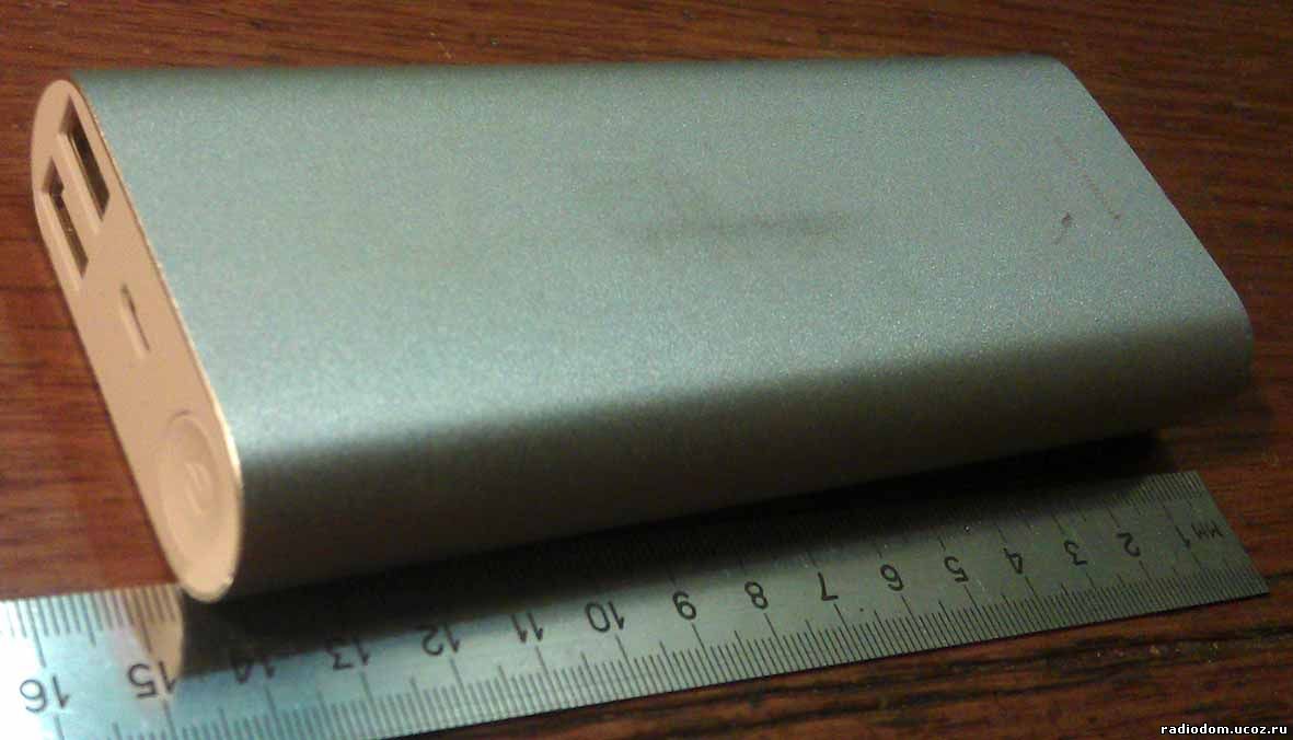

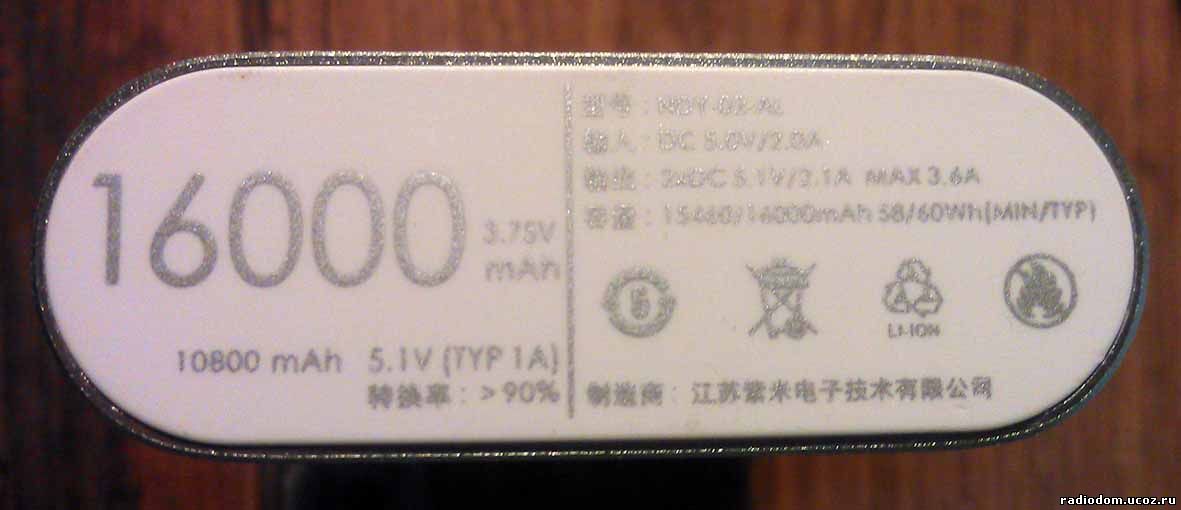

Мне больше нравится вариант:
вес 0,3 кг
и характеристики:
Прикрепления: 5431039.jpg (60.3 Kb) · 8781301.jpg (47.6 Kb)

TCB, Где  такое чудо найти??? И чем его заряжать и какое напряжение дает?

TCB, Насчет напряжения и токов, я увидел, како АКБ используете,
но где такой найти???? smile
Добавлено (24.07.2015, 23:20)
TCB, И как я понял, это доп батарея для мобильных устройств(типа мобильника, планшета и т.д.)?

Сын покупал у китайцев, там куча разных моделей. Используют для питания мобил и т.п. Заряжается зарядкой для телефона. На выходе выдает 5В.
