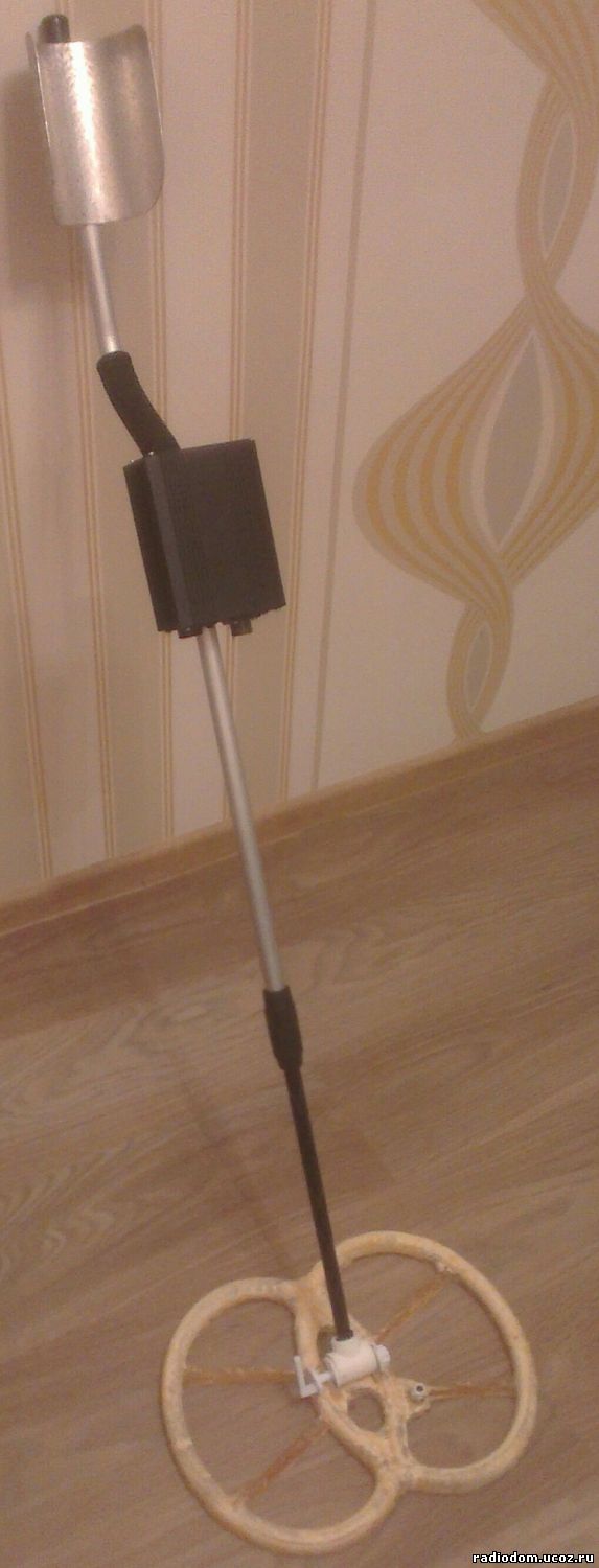

шукачДата: Четверг, 22.10.2015, 07:58 | Сообщение # 476
Andrew,  я його зробив!!!
Прикрепления: 6716197.jpg (85.8 Kb)

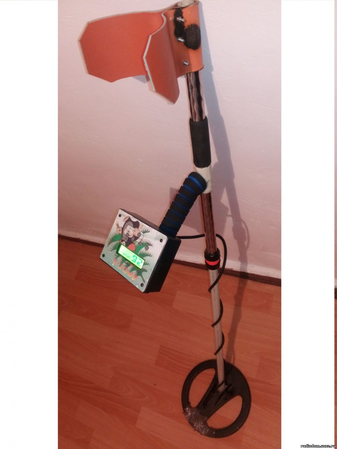

DemonosДата: Четверг, 29.10.2015, 23:13 | Сообщение # 477
Сообщений: 108
Цитата шукач ()
я його зробив!!!
О-о-о! Поздравляю!
Надеюсь подтянусь в скором времени. Залил катуху.
Добавлено (30.10.2015, 00:13)
Еду на костылях, отталкиваюсь велосипедами.
Но двигаюсь только вперёд!
Готов ВЕСЬ основной конструктив
Осталось всего ничего. Распайка кабеля и покраска.
Прикрепления: 0476858.jpg (55.6 Kb)
