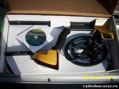

С резистором Р10 800 ом., при Гейн 4 и током около 80 мА. получил около 25-26 см. на пятак (это чисто, с четким ВДИ). Датчик стандартный, от АСЕ 250, небольшой, овальный.

"Аскины "датчики которые кольцо...Подойдут если только по мусору и пляжу. Еще как учебный вариант  для начинающего комрада.  Боевой "Крот" это ДД от 30 см! donatello

А датчик такой, стандартный. Он хорош на пляж, мусорку, а особенно хорош на старые лесные дороги... Очень много монеток с ним по-находил.  up
