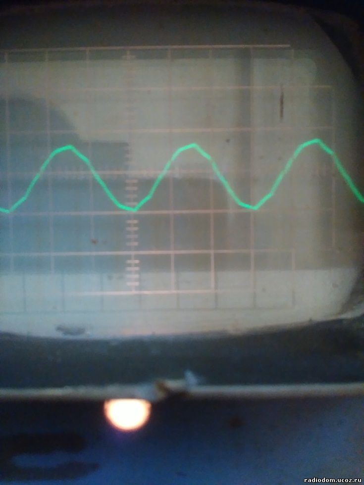

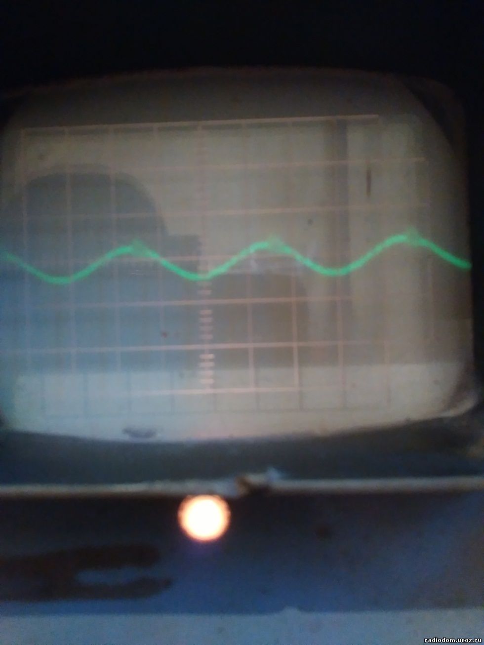

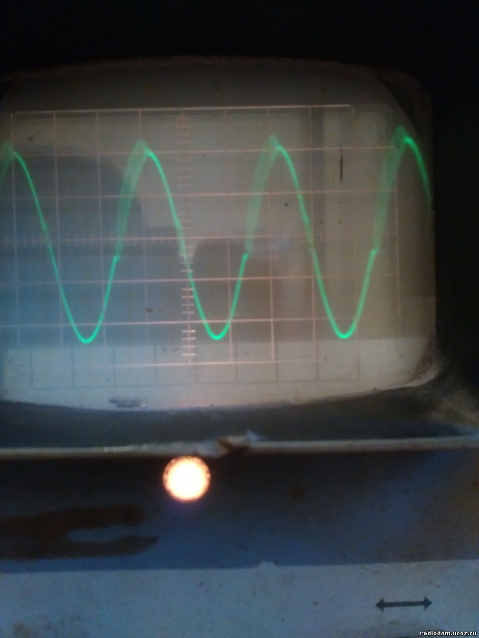

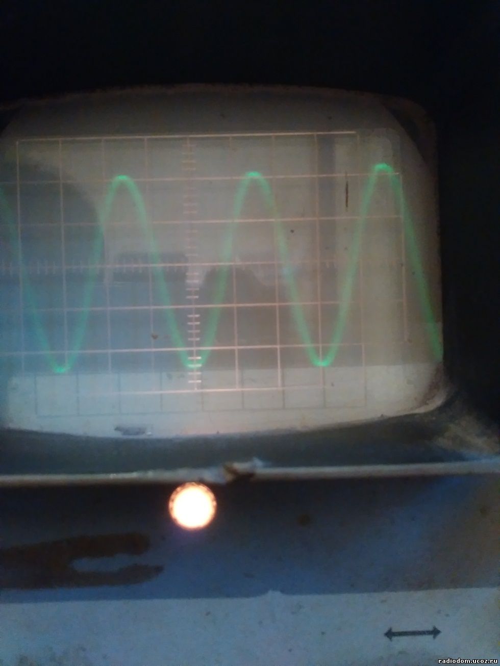

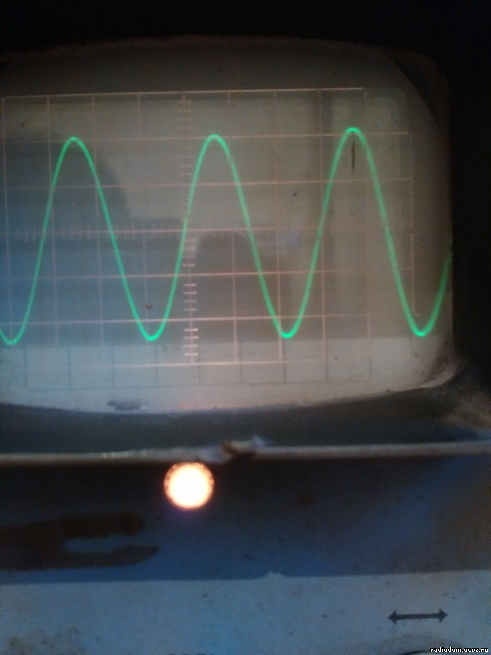

Вот такие осциллограммы на МС34119. 4 нога - 20мВ/дел, остальные 200мВ/дел.
Засада, переименовывает картинки... вот по порядку картинок.
1 картинка - после Р6
2- от МК
3- 8 нога
4- 5 нога
5- 4 нога

на 3 похоже какое-то высокочастотное возбуждение ..проверите с4 , с6 с7
lusikДата: Пятница, 04.03.2016, 17:30 | Сообщение # 563
Сообщений: 131
Проверял, менял, ничего не помогает...

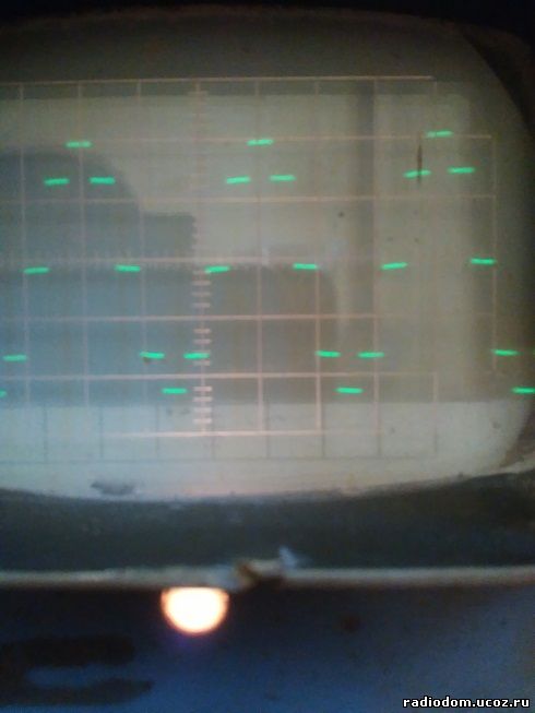

Да не, не считаю я что у меня правильно, соседи тож далеко, частный сектор. Не могу понять что не правильно. Завтра МСку попробую поменять, мож в ней проблема. Кстати, вот без катушки на 8 ноге... Синхронизация от ТХ, луч прыгал, плохое качество...

TCBДата: Пятница, 04.03.2016, 19:30 | Сообщение # 570
Сообщений: 2539
Попробуйте посмотреть с помощью другого щупа к осциллографу. Было такое - борешься с возбудом, а потом поменял щуп - возбуда нет. Может у Вас такой же случай.
