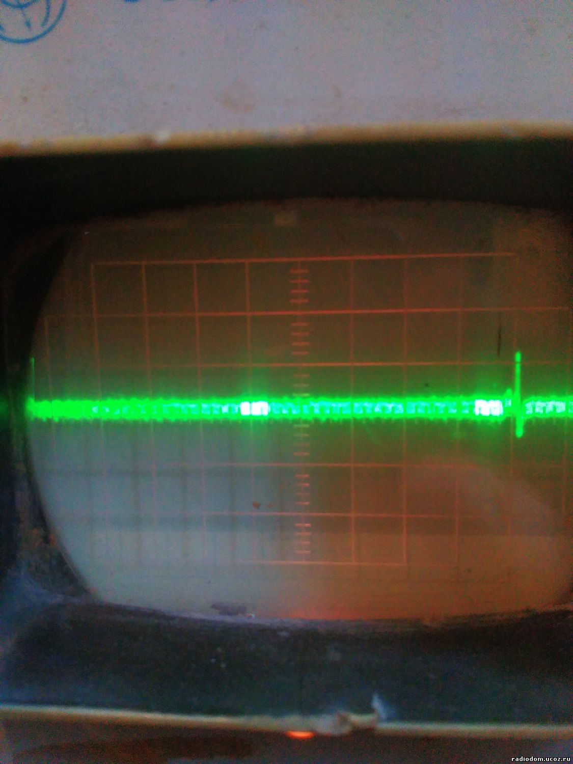

lusikДата: Понедельник, 14.03.2016, 15:37 | Сообщение # 594
Сообщений: 131
Если установить развертку на 1мс, то осциллограмма выглядит примерно так, в начале и конце экрана осциллографа помеха, это 100 Гц. Что может такое давать? Что работает на 100 герц в Кроте?

AndrewДата: Понедельник, 14.03.2016, 18:25 | Сообщение # 595
lusik, В каком месте вы снимаете осцилограмму? Подключена ли катушка?
lusikДата: Понедельник, 14.03.2016, 19:02 | Сообщение # 596
Сообщений: 131
На выходе МСР633. Щас попробую свет вырубить в доме, зарядил цифровой осцил на батарейке, попробую, может от сети, все таки. Как раз 100Гц и есть...
AndrewДата: Понедельник, 14.03.2016, 21:36 | Сообщение # 597
В режиме "Power" уберите ток до "0" и снимите там же осциллограмму и покажите!
lusikДата: Суббота, 19.03.2016, 00:03 | Сообщение # 598
Сообщений: 131
После вырубания электрики в доме, стабильная помеха пропала, хотя перед этим вырубал все, кроме осцила. Видимо проводка где то рядом... Боле менее красивой осциллограммы на выходе МС34119 добился увеличением сопротивления Р3, уменьшения Р5 и увеличения номиналов С5 и С6. Перелопатил снова всю обвязку ОУ, С12 поставил 15Н пленочный. Вот как выглядит сейчас, синхронизировать помеху не удается, хаотично скакает, с отпаянным Р13 тож иногда попискивает... Поведение прибора одинаково, что на поле, что в доме. Эксперименты продолжаются... Ох уж эта высокая частота.
