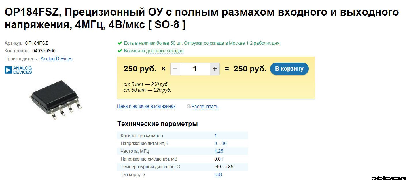

OP184F
    Однако.
Скоро дешевле будет покупать готовые приборы.
Прикрепления: 7371350.jpg (90.0 Kb)

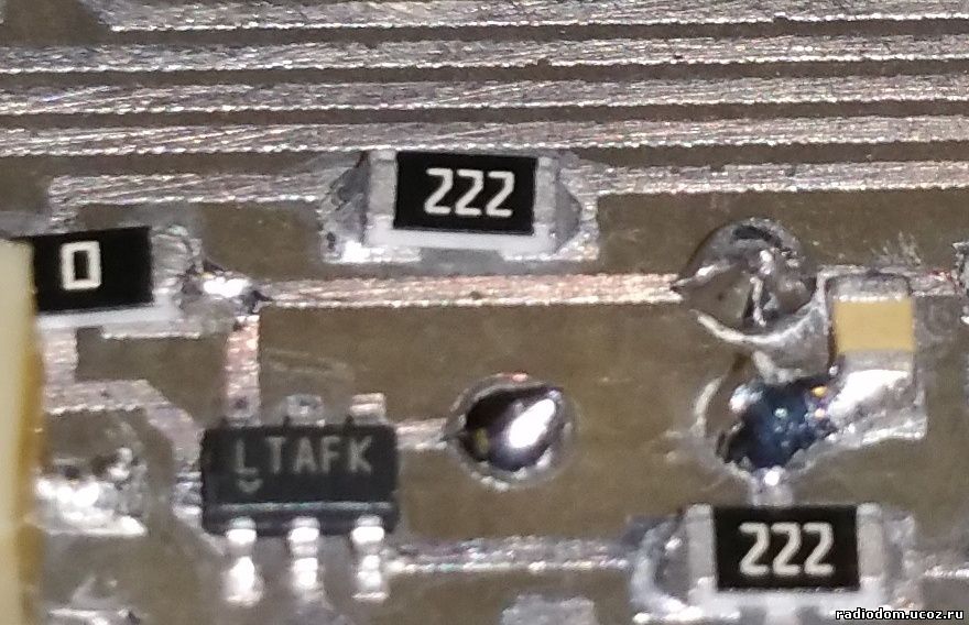

ujosvecДата: Суббота, 21.01.2017, 20:57 | Сообщение # 624
Прикрепления: 0811056.jpg (194.3 Kb)

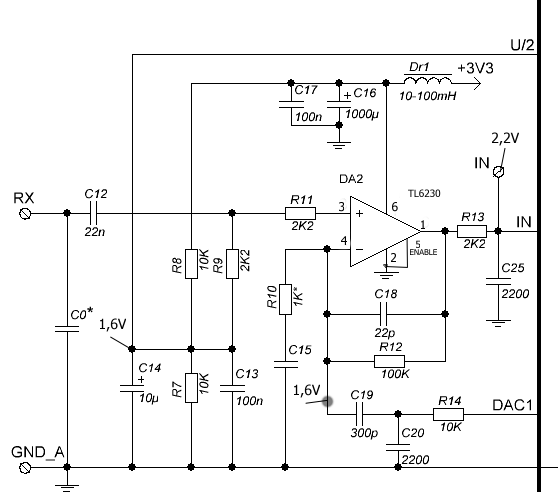

ujosvec, это Вы поставили R10 подстроечный для регулировки усиления? Интересно узнать тип резистора - мне такие не попадались.

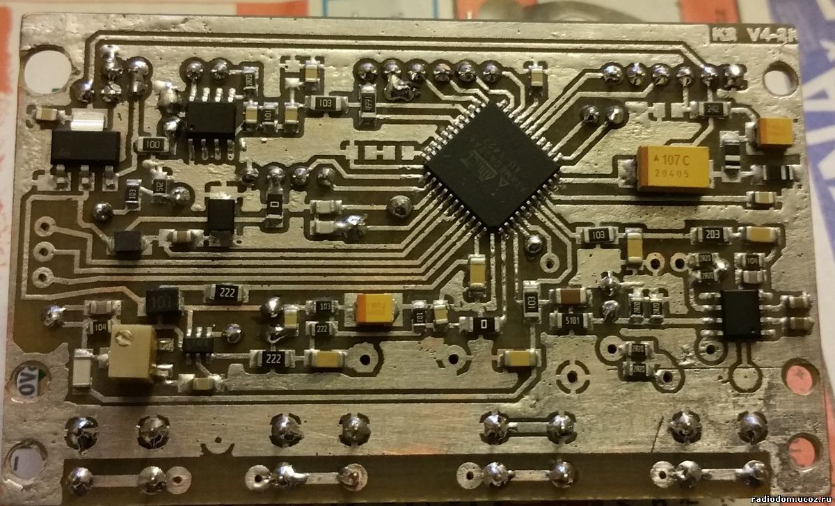

у меня есть проблема wacko
Я использовал на PX-TL6230 на 44 ноге 2.2V
Пожалуйста, помогите, где проблема.
большое спасибо

TCBДата: Понедельник, 23.01.2017, 22:03 | Сообщение # 627
Сообщений: 2539
ujosvec, какие напряжения на 1 ноге DA2 и 44 ноге D3  если отпаять R13?
ujosvecДата: Понедельник, 23.01.2017, 22:23 | Сообщение # 628
без R13
D2 1 нога-2,2V
D3 44 нога-0.5V
Сообщение отредактировал ujosvec - Понедельник, 23.01.2017, 22:30
TCBДата: Вторник, 24.01.2017, 00:15 | Сообщение # 629
Сообщений: 2539
ujosvec, получается проблема во входном каскаде - сама D2 или обвязка.
Сейчас посмотрел у себя на обоих входах и на выходе D2 напряжения около 1,6В (непосредственно на ножках). Если у Вас на входах напряжение 1,6В, а на выходе 2,2В то причина в микросхеме - слишком большое напряжение смещения (подобная ситуация была с AD8091A). Хотя в datasheet пишут что очень маленькое ...
Попробуйте еще отпаять С19 и С15
Сообщение отредактировал TCB - Вторник, 24.01.2017, 00:45
AndrewДата: Вторник, 24.01.2017, 16:41 | Сообщение # 630
Гугл не знает такую микросхему   https://www.google.com.ua/?gws_rd=ssl#q=TL6230   ... uhm
