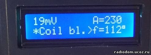

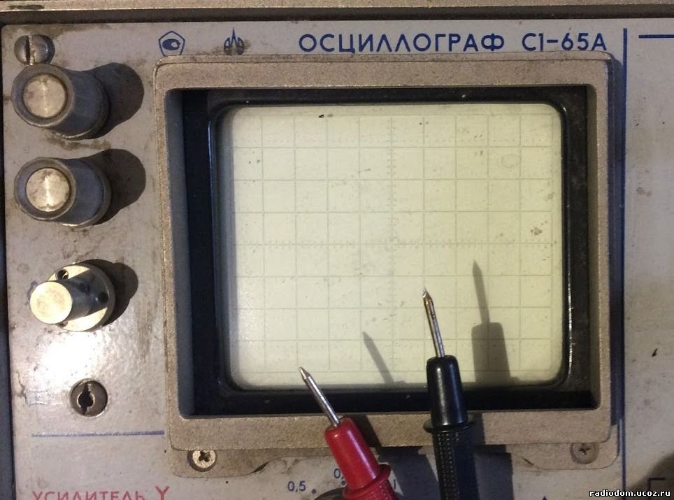

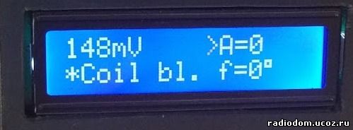

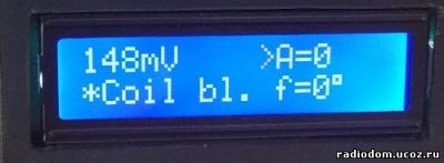

StasДата: Среда, 10.05.2017, 18:18 | Сообщение # 653
Сообщений: 167
Всем добрый вечер
сегодня приволок домой тяжелую артиллерию
ну думаю,держись
включаю,а он работает
и вроде неплохо
испугался,сработал эффект присутствия
мерцаний дисплея тоже нет
деформация платы дефект не проявляет
на провод не реагирует
деформация катушки дает не частые сработки
вот такая фигня
а оно себя еще проявит,не сомневаюсь

Берите на коп осциллограф biggrin ...

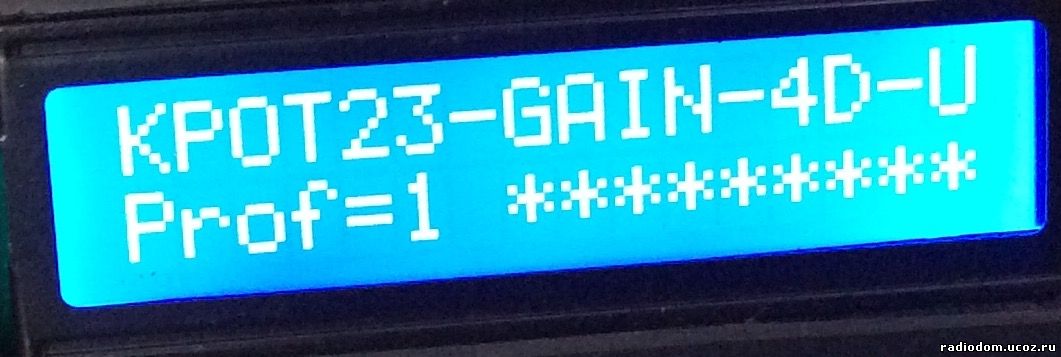

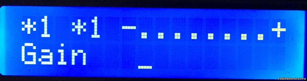

StasДата: Четверг, 11.05.2017, 16:42 | Сообщение # 660
Сообщений: 167
к Вам вопрос
что это за прошивка
и что за настройка в меню gain,где значения не 1,2,4,8 а 1,2
