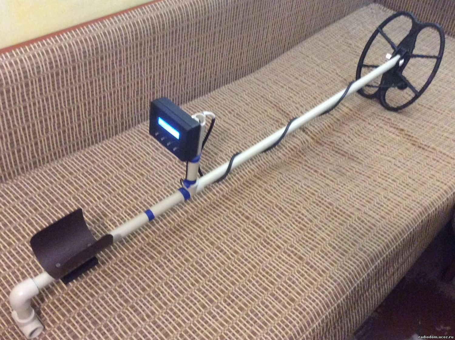

StasДата: Среда, 26.04.2017, 17:50 | Сообщение # 639
Сообщений: 167
Вот такая штука получилась,но к сожалению из-за корявой катушки,можно использовать для мытья полов

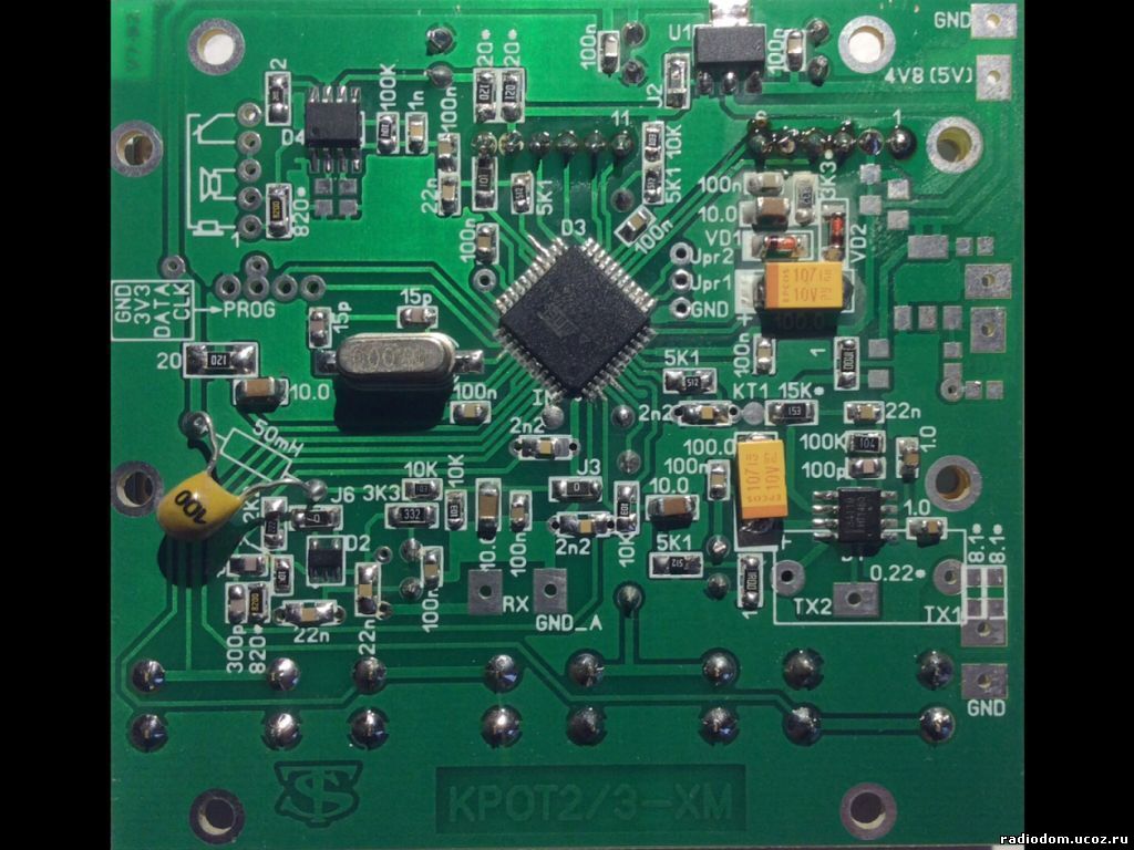

StasДата: Четверг, 27.04.2017, 19:17 | Сообщение # 642
Сообщений: 167
вот такая платка
не понятно кто поет
Прикрепления: 1747817.jpg (132.0 Kb)

StasДата: Вторник, 02.05.2017, 15:30 | Сообщение # 644
Сообщений: 167
и в доме и на пустыре,одно и тоже
Добавлено (02.05.2017, 16:30)
Подзамучал меня данный аппарат
сделал третью катушку 168 мв

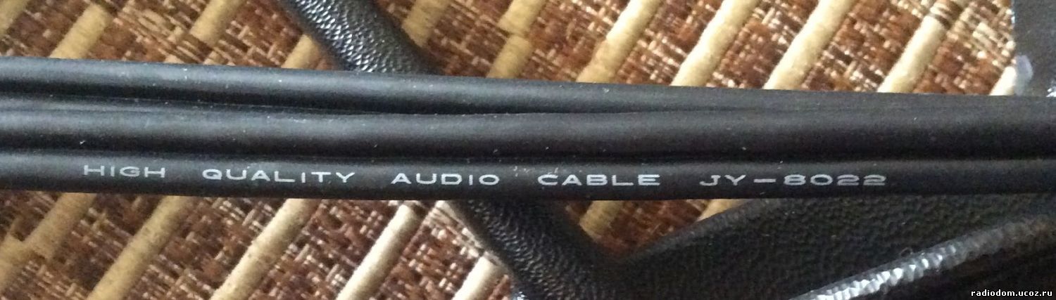

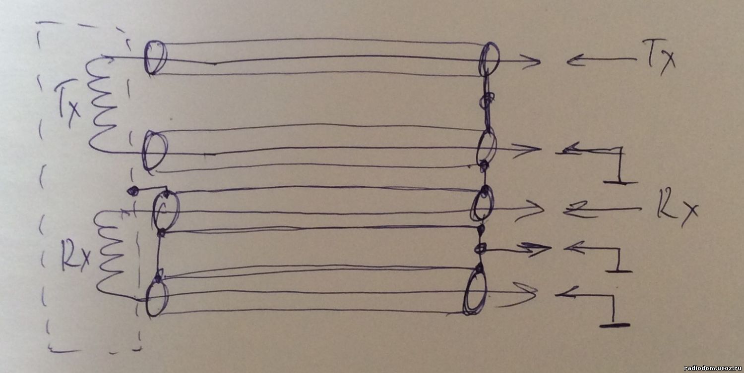

Всебы хорошо,но кабель зараза,вроде и добротный экран на нем,а от положения кабеля,баланс пляшет от 168 мв до 1в
кабель получился двойной
$IMAGE1$
$IMAGE1$

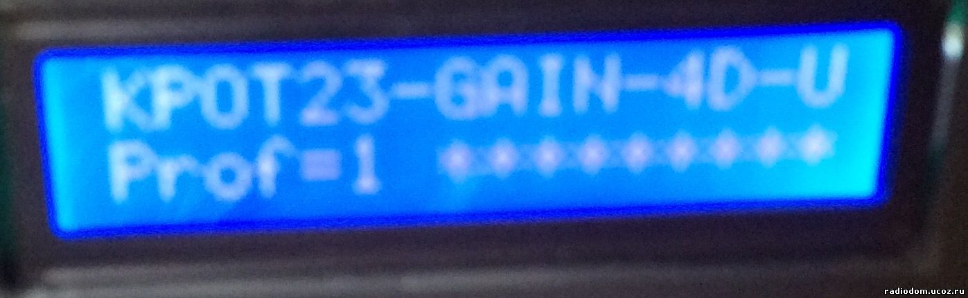

StasДата: Вторник, 02.05.2017, 15:41 | Сообщение # 645
Сообщений: 167
Добавлено (02.05.2017, 16:41)
еще есть одна непонятка
https://www.youtube.com/watch?v=0NiTcGtS32o
