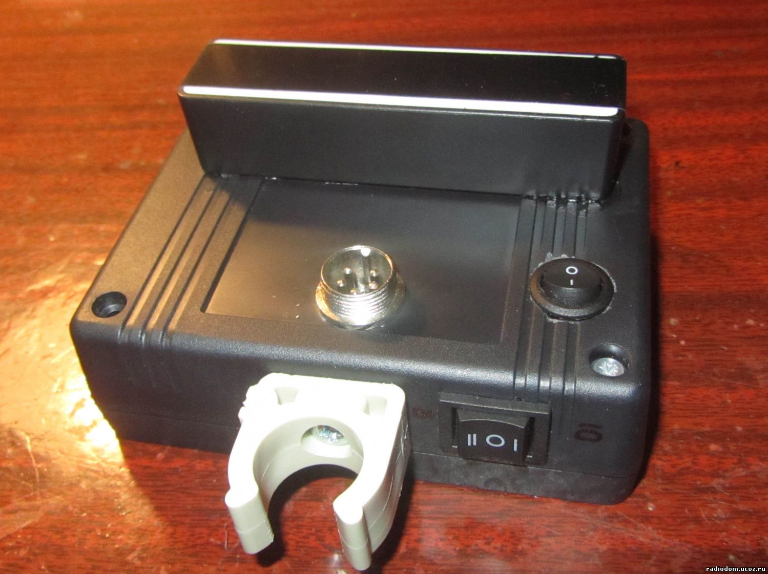

AndrewДата: Пятница, 22.04.2016, 19:55 | Сообщение # 612
За день сделал Крота3, Частоты 7, 10 и 15 кгц Переключаться легким движением тумблера. Прецизионные усилители, хорошая плата  показывают хорошие результаты, питание от одного лития angel2 ...
Прикрепления: 1079021.jpg (147.0 Kb)
януковичДата: Пятница, 22.04.2016, 20:01 | Сообщение # 613
Andrew, а какие усилители применяли?
AndrewДата: Воскресенье, 24.04.2016, 06:57 | Сообщение # 614
OP184F    prof
