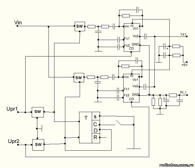

Давно задумался над тем что бы частоту переключать простым нажатие кнопочки на передней панели (в данном случае две частоты), сегодня делать было нечего набросал вот схемку, попрошу сразу не пинать так как я не спец и она может содержать множество ошибок, нарисовал для ознакомительной цели на скорую руку.
Вопрос к спецам , ключи по входу не будут искажать сигнал, конденсаторы ТХ по выходу не будут создавать влиянее друг на друга???
Понимаю что нужно все пробовать , но здесь ведь есть люди которым достаточно одного взгляда что бы сказать идея рабочая или в топку.

Цитата ruslanMRF ()
ключи по входу не будут искажать сигнал,конденсаторы ТХ по выходу не будут создавать влиянее друг на друга???
при выключении микросхемы выходы переводятся в высокоимпедансное состояние и на внешний сигнал не влияют в данной схеме (Freescale Semiconductor MC34119 Technical Data);  на входах ключи не нужны.
Я бы просто переключал конденсаторы С1 чем то таким ts3a24159  + схема управления.
Но это не бюджетное решение. smile
ps. я бы для двух частот использовал переключение профиля в крот2 + переключатель на конденсаторы - у крота2 прошивки свежее.

4ff5fd2Дата: Воскресенье, 17.12.2017, 14:27 | Сообщение # 671
пробегал мимо, стукнуло в голову smile - а ведь можно припаять МС34119 одну на другую кроме выводов CD + одна микросхема D триггера - тогда все совсем упрощается; - схему управления не проверял. Во всяком случае попробовать стоит  smile
