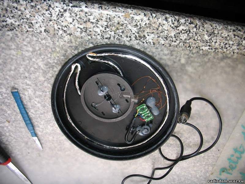

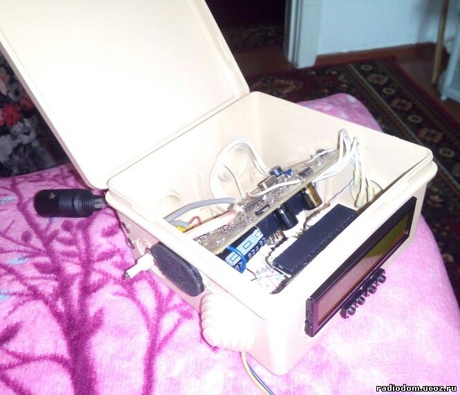

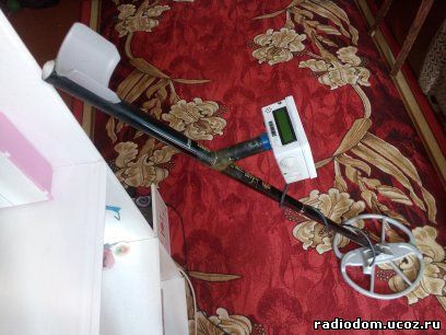

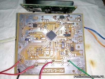

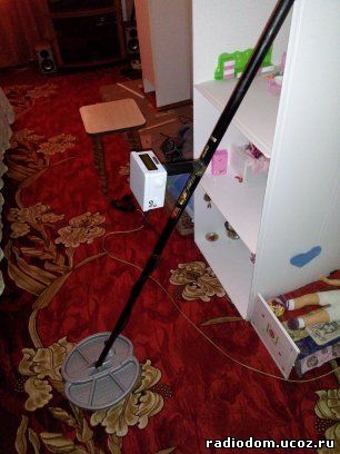

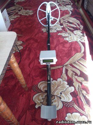

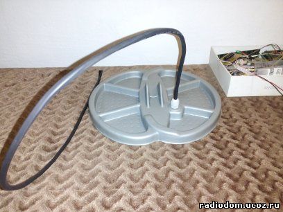

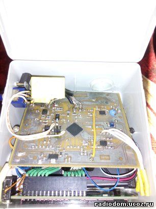

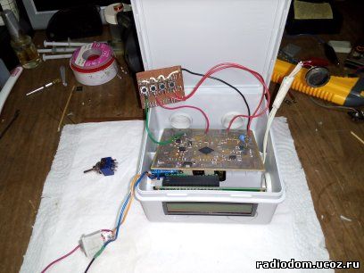

Собрал по Вашим документации и рекомендациям Крот-М с прошивкой 12А года 4 тому назад.
Частота 10 кГц.
Года 3 тому назад собрал Крот3-XM с прошивкой КРОТ3-48-GAIN-SG, плата v3.01 с доработкой v3.02.
Частоты: 7.3 кГц, 9.3 кГц, 13.3 кГц.
Прикрепления: 6567581.jpg (23.5 Kb) · 5103477.jpg (31.4 Kb)

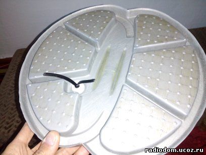

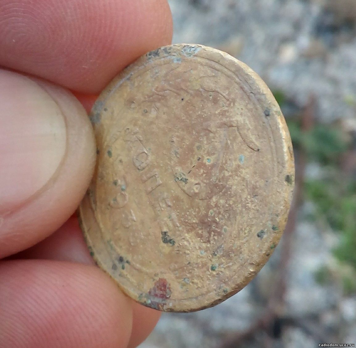

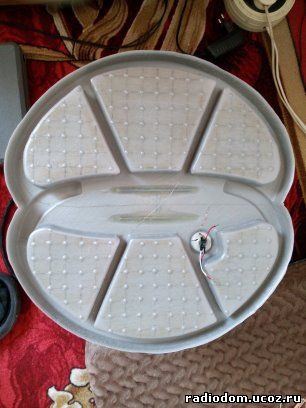

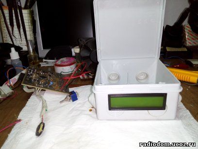

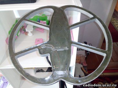

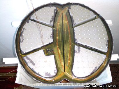

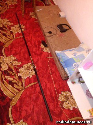

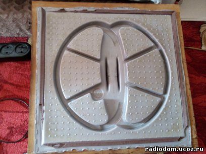

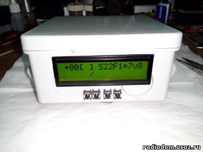

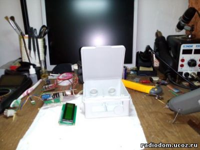

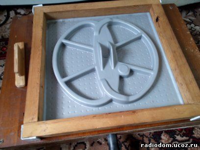

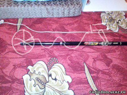

rjsДата: Понедельник, 04.03.2019, 08:35 | Сообщение # 703
Сообщений: 14

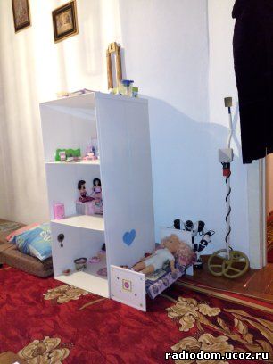

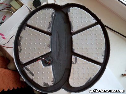

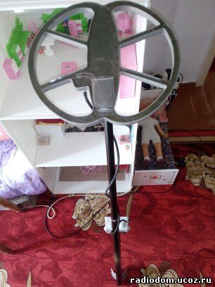

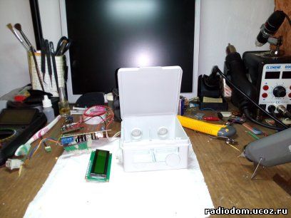

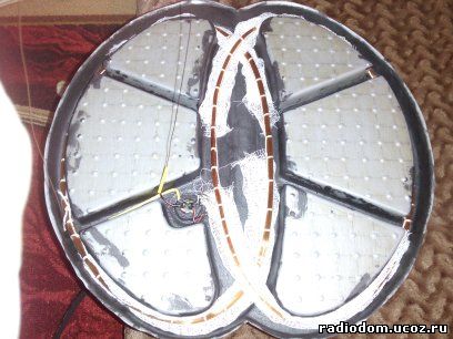

Andrew, это моя комната :), а ребенок приезжает только на лето, и ей уже 17.

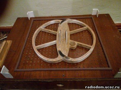

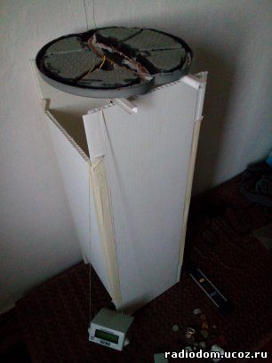

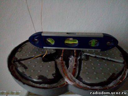

Первого Крота-М собирал с осени 2014 до конца весны 2015 , не спеша так сказать.
Проблемы были с запчастями. Катушку делал путем наложения слоев эпоксидки,
графита, плотной ткани. Да ещё и провод от монитора, да ещё и соединил все экраны
в катушке. Пришлось греть феном эпоксидку, очищать место соединения и
переподключать, заодно поменял кабель.
В январе 2016 начал собирать Крот3. Заказал в магазине 2 xmegi, 5 mcp 601,
34119 штук 6. Очень уж хотелось под датчик корпус! Сделал форму из дсп, но так
и не нашел в наших краях пластика abs. Взял большую литров на 20 пластиковую
квадратную канистру от машинного масла, разрезал по шву на две половинки,
подогревая феном подравнял углы, отмыл с фейри, обезжирил ацетоном, степлером
прикрепил к рамке. Нагревая в духовке пластик окончательно распрямился.
Так у меня путем термовакумной формовки получилось два на мой взгляд отличных
корпуса. И уже к лету 2016 отличный металлоискатель.

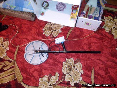

Сейчас собрал ещё такой же блок Крот3 на втором контроллере но мечтаю сделать
со снайперкой. Попался мне в руки мд jj-conect с датчиком омега, подключил я его
датчик к Кроту3 на контакты TX 1,3 с кондером 100 нФ получилось около 10 кГц.
Досвел куском меди грам 10. Железная пробка от пива четко в железе,
1 коп СССР - 15 см, 5 коп 20 см. Думаю если постучать молотком можно и больше.
Но jj не мой, да и передающая обмотка у него около 17 ом в фольге, т. ч. собрался
сделать свою омегу.
Сам я из Уссурийска Приморского края это 100 км от Владивостока. Первые
поселенцы осваивающие Приморский край приехали в 1880 году, до этого везде
была непроходимая тайга которой поросло государство Бохай закончившее свое
существование в 600 г.н.э., а до этого - найдены пещеры и останки чуть ли не
первобытных людей живших 30-40 тыс. лет до нашей эры. Так что надеятся
на то что цисаревич приезжавший к нам в 1903 году, ехал и разбрасывал в

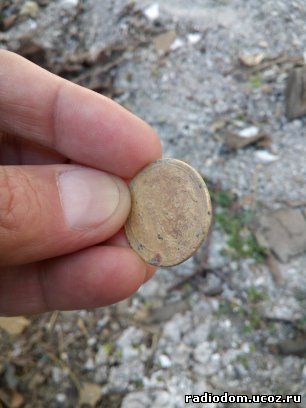

разные стороны золотые, к сожалению не приходится. А вот пятачек 1933 года
для меня очень ценная и радостная находка и пусть без лица.
Я все равно рад.
Спасибо Вам Andrew огромное за ваш труд!
