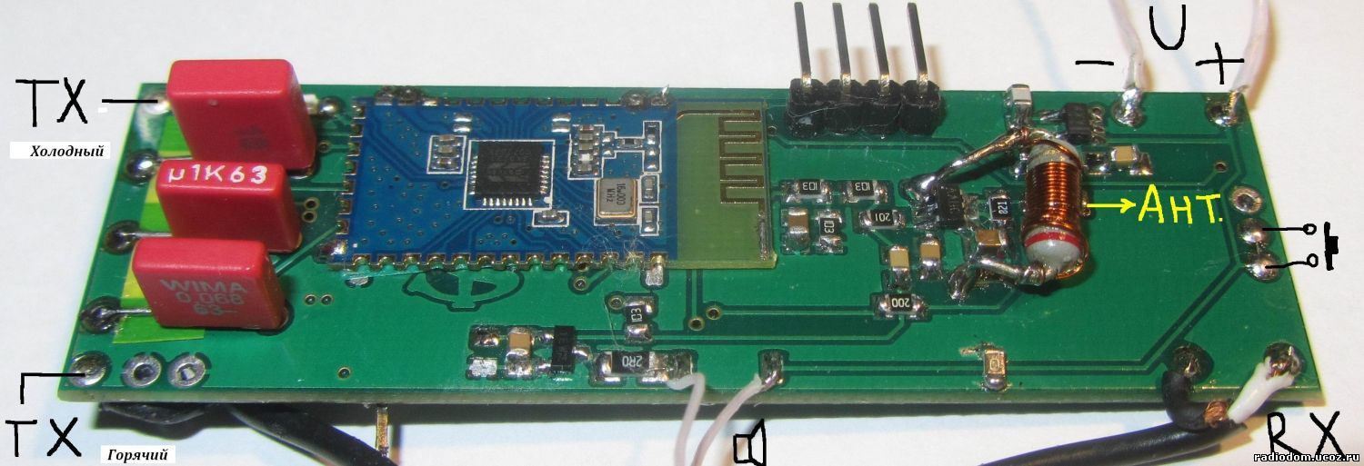

--Zenit--, from mdfox tx1-.4+ rx 2-,3+ gnd5pin cb8.1.2.3 0.068uf 0.033uf 0.068
--Zenit--Дата: Воскресенье, 03.11.2019, 14:19 | Сообщение # 1718

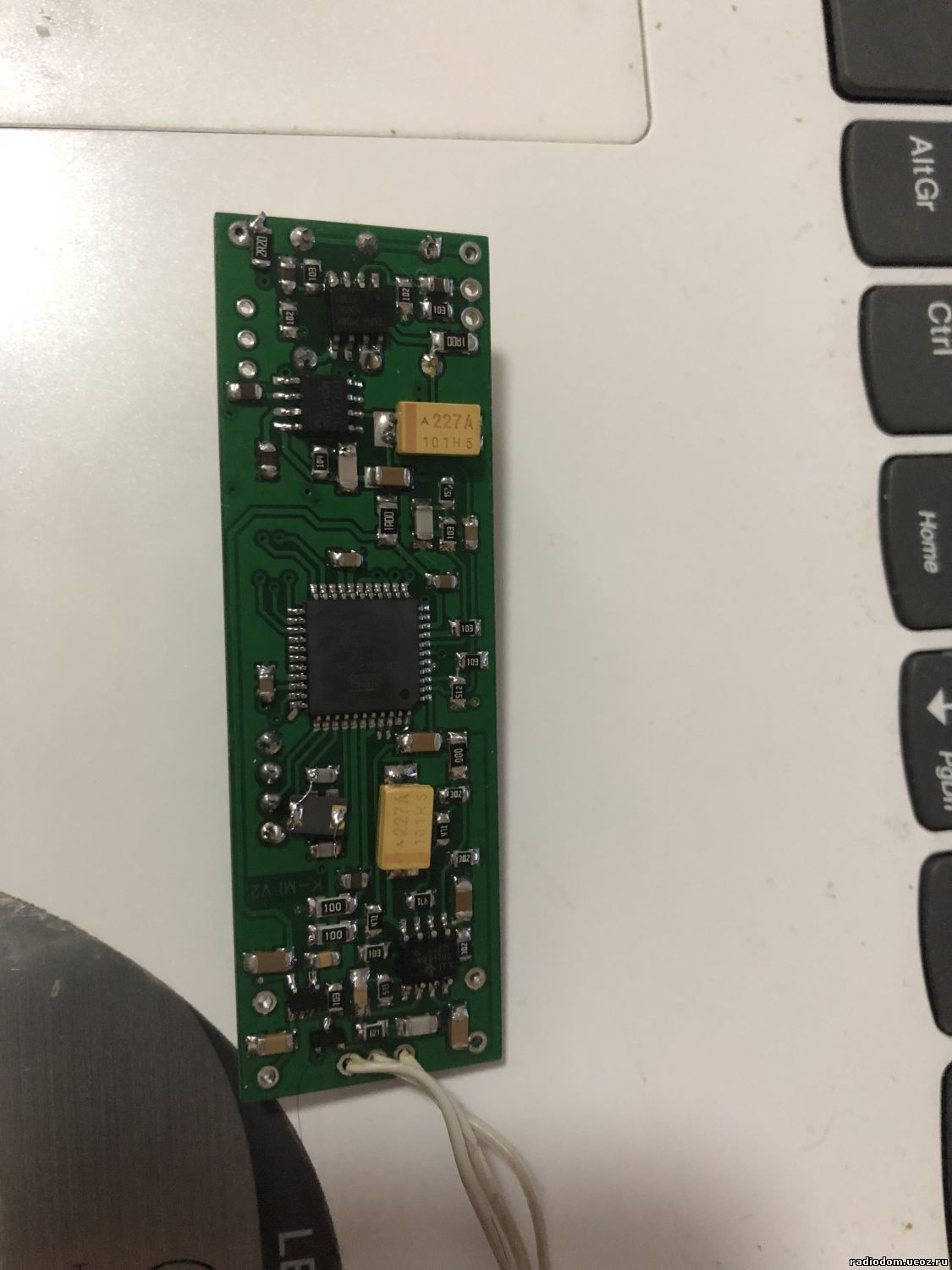

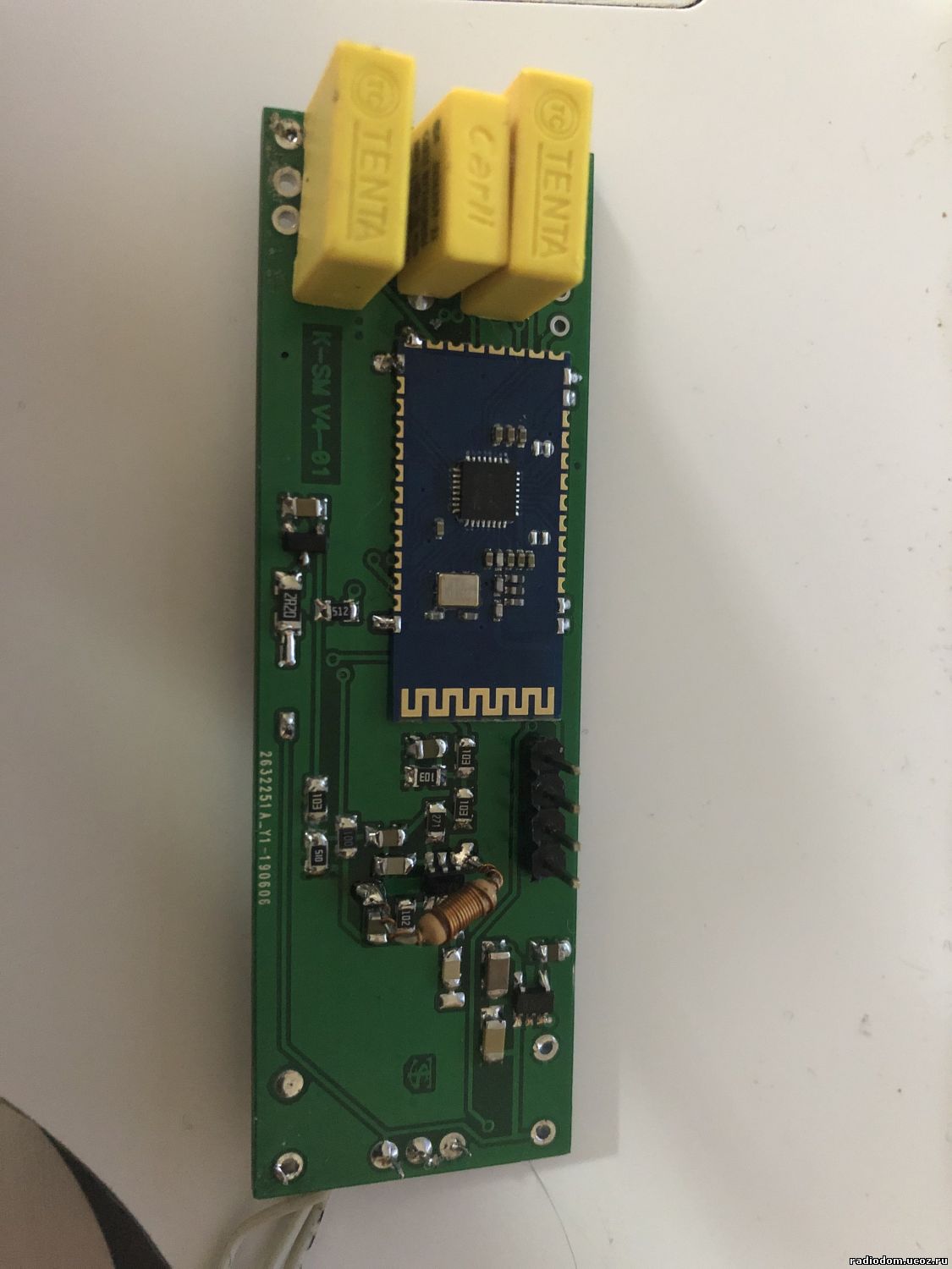

acikaa87xДата: Воскресенье, 03.11.2019, 15:53 | Сообщение # 1722
Сообщений: 128
--Zenit--
Прикрепления: 2517733.jpg (117.6 Kb) · 1287374.jpg (124.9 Kb)

acikaa87x, у вас RA10 R4 установлены 100 Ом,а должны быть от 5.1 Ом до 8.2 Ом
your RA10 R4 is set to 100 Ohm, and should be from 5.1 Ohm to 8.2 Ohm
Sory.. 10 Ohm. All right then

--Zenit--, voltage on da2 8pin 2.119v
--Zenit--Дата: Воскресенье, 03.11.2019, 16:24 | Сообщение # 1725
acikaa87x, RA7 должен быть 10 кОм. У вас 470 Ом.
Должно быть 3.25-3.3 v
