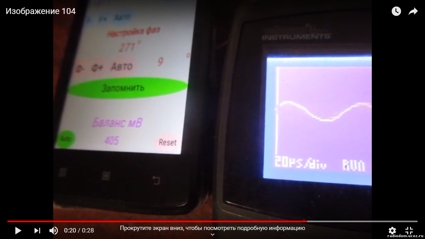

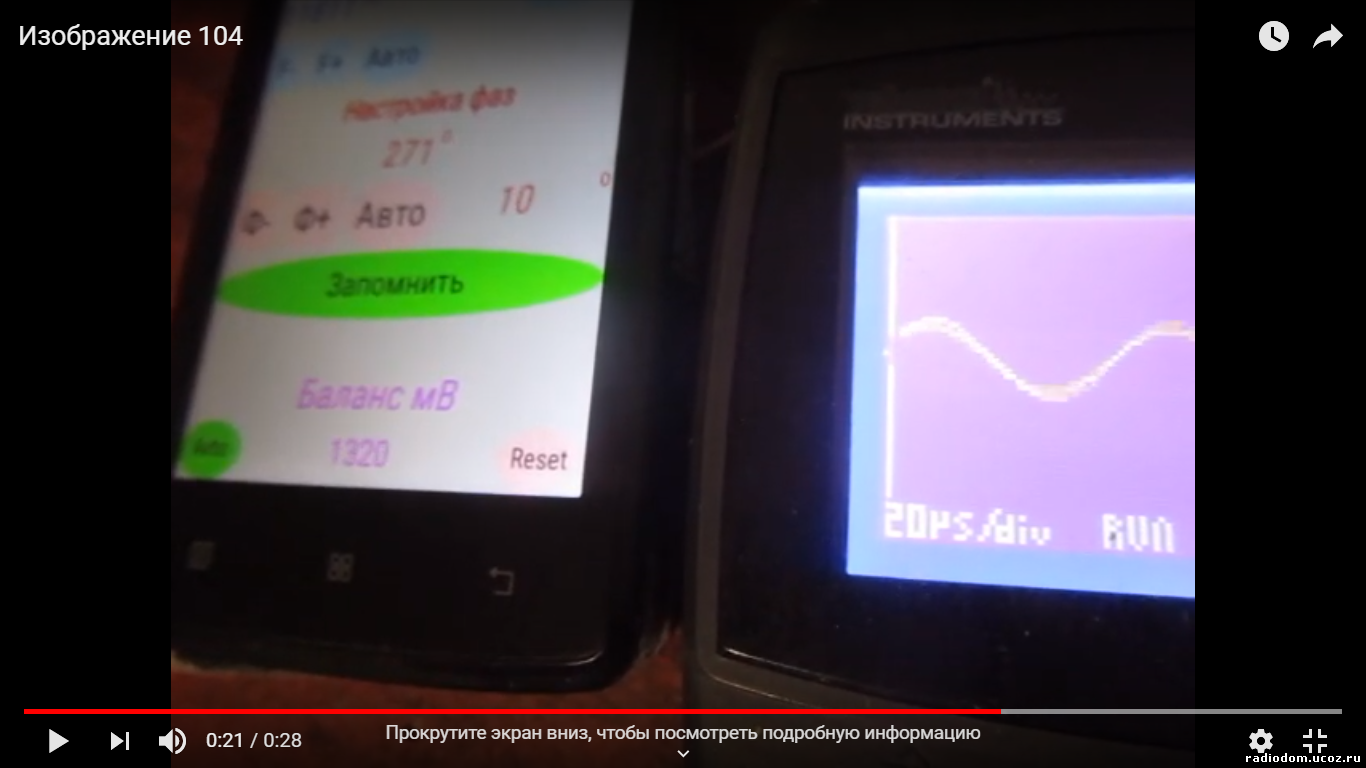

--Zenit--Дата: Суббота, 02.11.2019, 21:10 | Сообщение # 1699
--Zenit--, Я уже устал писать про измерение баланса и про гейны! Что вы там намерили? Чушь полная..
Прицепите осцилограф и посмотрите сами потом расскажите чушь или нет.

AndrewДата: Суббота, 02.11.2019, 22:12 | Сообщение # 1702
manythought
А как вы думаете когда я писал прошивки я осцилограф не подключал, не смотрел напряжение..
В диапазоне от 0 до 3.2В погрешность измерения( даже для индикатора в приложении) не более 10-15%..

--Zenit--Дата: Суббота, 02.11.2019, 23:21 | Сообщение # 1706
А как вы думаете когда я писал прошивки я осцилограф не подключал, не смотрел напряжение..В диапазоне от 0 до 3.2В погрешность измерения( даже для индикатора в приложении) не более 10-15%..
Проверьте ещё раз
AndrewДата: Суббота, 02.11.2019, 23:23 | Сообщение # 1707
Проверьте ещё раз
Это вы себе написали!?
--Zenit--Дата: Суббота, 02.11.2019, 23:49 | Сообщение # 1708
Вам. Вот скрины с вашего видео. На одном скрине  Смарт показывает 1320 мВ,на другом 405 мВ.
По осцилограмме вы видите разницу в три раза? Таких скринов с этого видео я могу еще с десяток надергать.
