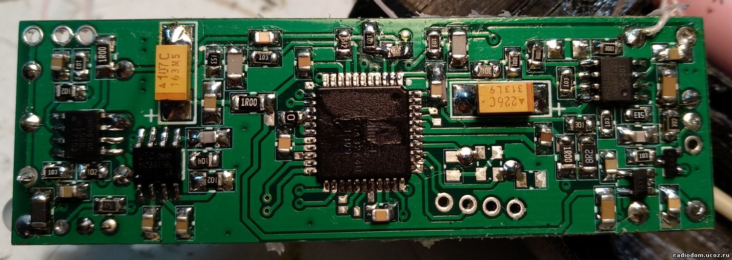

Это фото с другой платы. Чтобы проверить надо выпаивать ? На первой 530 на второй 510ом показывает припаяннои .

haverfilos,  не очень видно, но похоже там бутербродом 2 сопротивления запаяны, тогда все нормально.
--Zenit--Дата: Пятница, 01.11.2019, 20:42 | Сообщение # 1673
Там в два этажа напаяно. На одной плате 620 Ом и 4200 Ом итого 540 Ом.
На другой 620 Ом и 3300 Ом итого 520 Ом.
Кто платы паял ? Ужас нах.Помойте хотя бы очистителем плат из балончика.

mongol791Дата: Пятница, 01.11.2019, 21:55 | Сообщение # 1675
--Zenit--,то плата вытянута с прибора,на ней остатки термоклея  smile Паяльщика не советую хаять  biggrin

--Zenit--Дата: Суббота, 02.11.2019, 08:27 | Сообщение # 1677
--Zenit--,то плата вытянута с прибора,на ней остатки термоклея   Паяльщика не советую хаять
  Тогда понятно.Показалось что от флюса совсем не чищена.

AndrewДата: Суббота, 02.11.2019, 10:28 | Сообщение # 1680
Это лак.. artist
