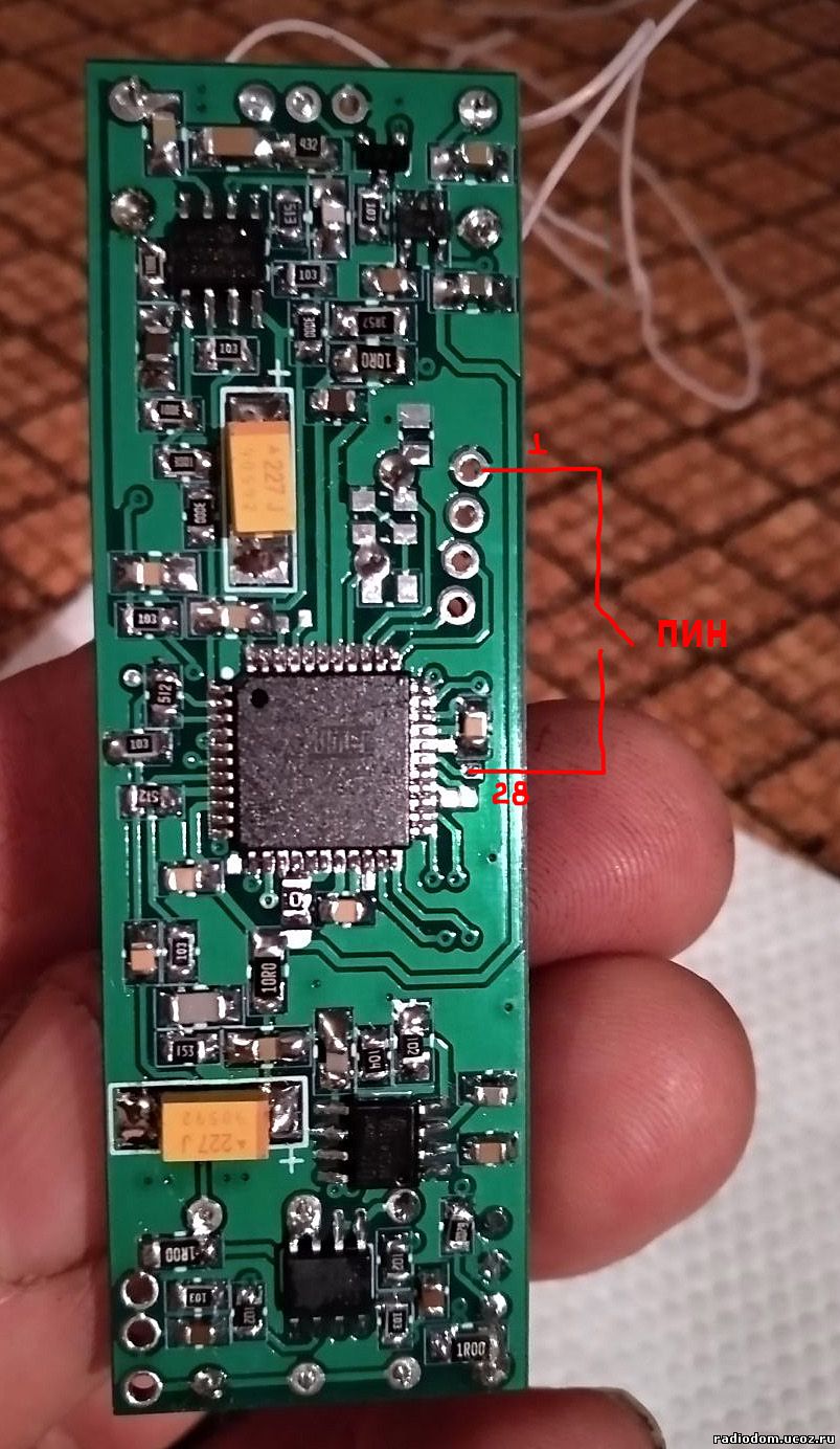

Сегодня ходил на поиск и брал с собой также и Смарта . На алюминиевую вещь размером с фильтр от противогаза на глубине около 10-15 см . смарт издал только треск с о скрипом. Звук начинал издавать при поднятии катушки на 30-40 см. Хорошо у меня был с собой другой прибор . Подскажите как избавить Смарт от перегрузки и как подключить кнопку на пин .(статический режим). Господин Андрей не отвечает , нет времени, создаёт профессиональный прибор , универсальный. Ещё один вопрос - кому могу заказать овальную катушку размером +/- 25на32 см.
Залить вот эту прошивку https://yadi.sk/d/NmOW_6d-UXBsVg
Кнопка подключается к 28 ноге контроллера с замыканием на землю.

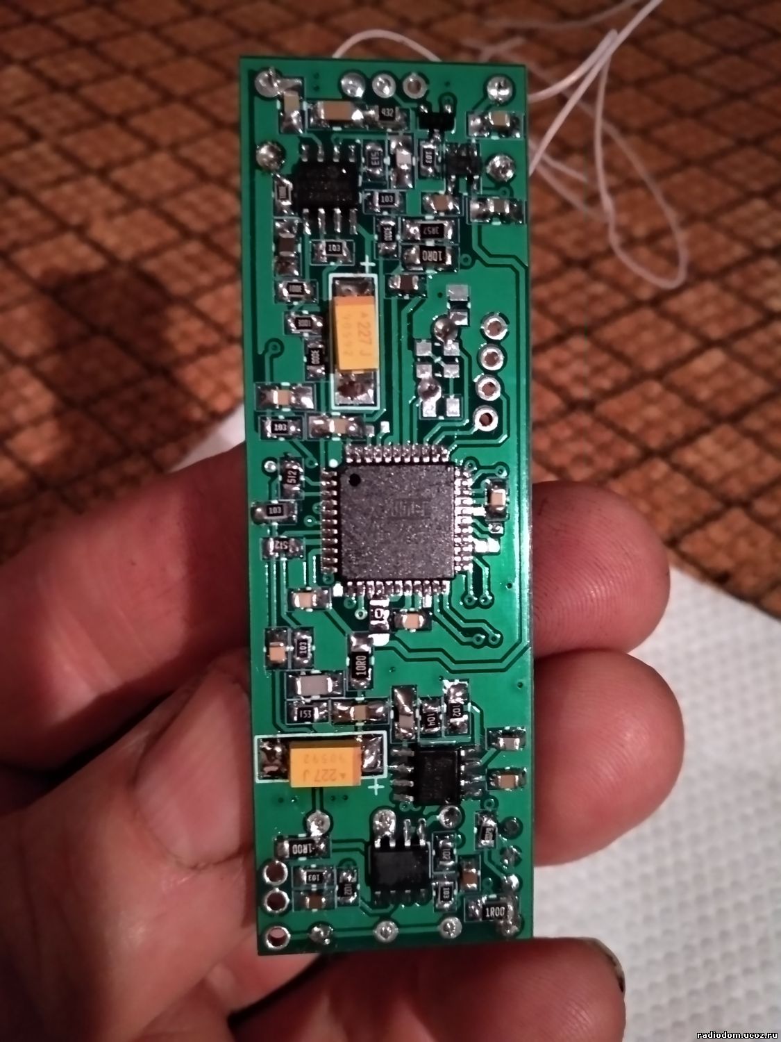

haverfilosДата: Четверг, 31.10.2019, 06:35 | Сообщение # 1657
Сообщений: 121
Можете показать где 28нога ,а лучше где припаять.
Прикрепления: 8907416.jpg (196.8 Kb)
de-si-gnДата: Четверг, 31.10.2019, 08:32 | Сообщение # 1658
Это только для прошивки с пином

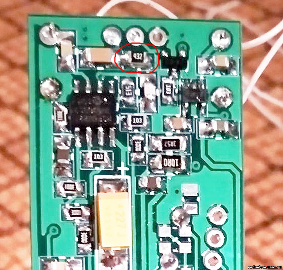

de-si-gnДата: Четверг, 31.10.2019, 23:45 | Сообщение # 1662
haverfilos, на фото  странный RA4 - 432=4300 Ом?
Должен быть 430-680 Ом, попробуйте заменить.
Прикрепления: 6611125.jpg (172.2 Kb)

de-si-gn, Спасибо. У меня две платы , одна в корпусе и эта. Проверю и в корпусе.
