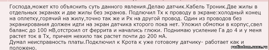

У смарта есть одна особенность.Если баланс плохо сведен при выставлении усилений на 4 показания тока начинают зашкаливать.Не знаю какая связь между током и балансом,но есть такой трабл.Даже тут на форуме вопрос задавал по этому поводу когда катушку сводил и Монгол ответил что я свел баланс не в той точке.По смарту был ноль,а на самом деле 3 вольта.
AndrewДата: Среда, 13.11.2019, 09:47 | Сообщение # 1839
При измерении тока включается другой режим работы АЦП , где усиление и тем более баланс  не влияют..
--Zenit--Дата: Среда, 13.11.2019, 10:14 | Сообщение # 1840
 Тоже так думаю,но...Вот моё сообщение от мая этого года.Всё один в один как на видео выше.
