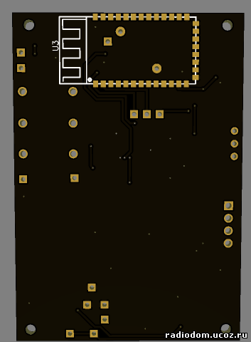

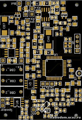

Платы парные.Смарт и читалка.Смарт полноценный 3 частоты, ФМ,звук усилитель на китайской микрухе(есть полные аналоги именитых брендов),но без включения от сенсора.Включается переключателем.
Из  платы Смарта  PLSки торчат.На них насаживается плата читалки  и припаивается.
Нужна еще лицевая наклейка на корпус для красоты.
Плата смарта скрин с  3д модели.
Прикрепления: 5719180.png (58.4 Kb) · 3239329.png (21.6 Kb)

sparkingsparkingДата: Среда, 20.11.2019, 22:36 | Сообщение # 1866
--Zenit--, таки места валом осталось, надо разводить сразу и чип читалки! biggrin
Болтики точно в дырки входят?
Сообщение отредактировал sparkingsparking - Среда, 20.11.2019, 22:37
--Zenit--Дата: Среда, 20.11.2019, 22:50 | Сообщение # 1867
Штангелем еще промерю дырки. Пока примерно разместил.Если что дырки можно и рассверлить.Там рядом деталей нет.
Не хочется земляную площадку портить(трехслойную замутить?) да и как уже писал бутерброд в этом корпусе проще сделать.
