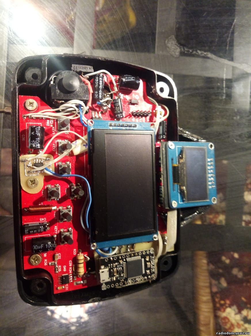

Добрый день. Я с большим интересом слежу за развитием проекта "читалки" к Кроту. Я бы хотел немного поделится опытом использования OLED дисплеев в боевых условиях. У меня имеется другой прибор с OLED дисплеем 2,4 дюйма к которому я сделал приставку на OLED дисплее 1,3 дюйма, которая выводит годограмму. Так вот, днем на этих дисплеях ничего не видно. Если на большом еще можно разглядеть крупные цифры ВДИ, то на маленьком совершенно ничего не видно. В солнечный день и основной дисплей полностью не читаем. Комфортно использовать только в пасмурную погоду либо в сумерках.
--Zenit--, Вам так и не удалось добится смены частот с читалки?
Прикрепления: 9692516.jpg (140.6 Kb) · 3771334.jpg (113.9 Kb)

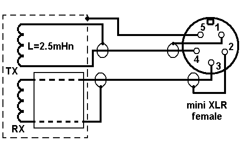

Здравствуйте, уважаемые. Подключил к Кроту датчик от Кощея Х45 (Nel Tornado), плату заказывал у автора. Резонансные частоты 8, 10 и 15 кГц.
Ток на этих частотах соответственно 97, 87 и 72 мА.  Дальность
обнаружения советского пятака по воздуху не больше 28 см. Лучшая
чувствительность на частоте 10 кГц, наихудшая на 8 кГц. Я расспрашивал
компетентного человека, что там внутри кощеевской катушки. Он мне
ответил, что она сделана по образу и подобию Гарретовских АСЕчных
катушек 1 в 1 и с той же цоколёвкой и начинкой (у человека есть выход на

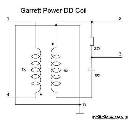

производителя этих МД). Измерения показывают, что с катушкой Rх что-то
необычное, потому, что сопротивление на контактах 2,4 кОм. Я нашёл схему
он Гарретовских катушек и всё понял, там последовательно с катушкой
стоит конденсатор и резистор , смотрите схему. Исходя из всего того, что
я написал можете мне подсказать, есть ли шансы улучшить работу Крота с
этой катушкой, или не в катушке дело? Кощей Х45 может работать на 4-х
частотах 6,8,12 и 19 кГц. Есть ещё снайперка от того же Кощея, но там
результаты ещё поскромнее, сами знаете почему. Попробую уменьшить
ёмкость резонансных конденсаторов для поднятия частоты, вдруг, на более высокой чуйка улучшится? Подключал с учётом, что 4 и 3 выводы горячие, соответственно 1 и 2 экраны. Мне скинули рисунок  разъёма с обозначением выводов и там было указано, где горячий, а где экран.
Прикрепления: 1603358.jpg (17.6 Kb)
Сообщение отредактировал rey - Вторник, 26.11.2019, 22:19
AndrewДата: Вторник, 26.11.2019, 22:28 | Сообщение # 1898
Точно могу сказать, что катушка от Аси это далеко не лучший вариант для крота. В то-же время катушки от Кощей 20-25 прекрасно подходят Кротам..
rey,   Для анализа мало информации.. Плату брали собранную или сами собирали? Какие настройки, какие конденсаторы стоят в ТХ канале, какой КУ входного усилителя? Баланс?
reyДата: Вторник, 26.11.2019, 23:03 | Сообщение # 1899
Сообщений: 235
Плату покупал собранную, конденсаторы 0.047мкФ, все три. При большей ёмкости нижняя и средняя(обе) частоты были около 8 кГц, но самая нижняя не работала. Настройки такие усиление 4, 4 , чувствительность 18-20. с шумами игрался по разному, в основном 6 и 2. баланс 375, 195 и 615 на частотах 8, 10 и 15 кГц соответственно.   Коэффициент усиления  входного усилителя я не знаю как замерить, подскажите, пожалуйста, попробую. Меня смущают небольшие токи и конденсатор к катушке Rx. Можете мне и по этому поводу что-то сказать? Соединял согласно этой схемы:

Это не есть хорошо. Попробуйте 1 и 3
Попробовал, сначала  Тх, а потом  Rx менял местами холодные и горячие - вообще кошмар, можно сказать, что в таких вариантах прибор не рабочий совсем.
