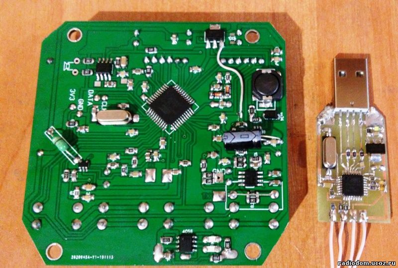

Наконец то нашел нормальные AT90USB162, теперь больше будет желающих собрать крота, программатор становится вседоступным  biggrin
Прикрепления: 8443461.jpg (96.0 Kb)
Сообщение отредактировал sparkingsparking - Пятница, 06.12.2019, 15:20
mongol791Дата: Пятница, 06.12.2019, 15:47 | Сообщение # 1910
sparkingsparking, что за версия платы у Вас ?(крота))
sparkingsparkingДата: Пятница, 06.12.2019, 15:53 | Сообщение # 1911
mongol791, Моя версия, в муках рожденная , тихая без побочных шумов в динамике  biggrin
Это еще старая версия плат 3.3 вольтовая, на фото немного переделать пришлось питание.
Сообщение отредактировал sparkingsparking - Пятница, 06.12.2019, 15:55

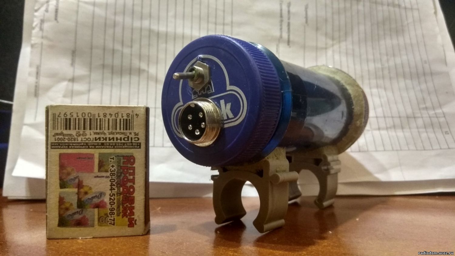

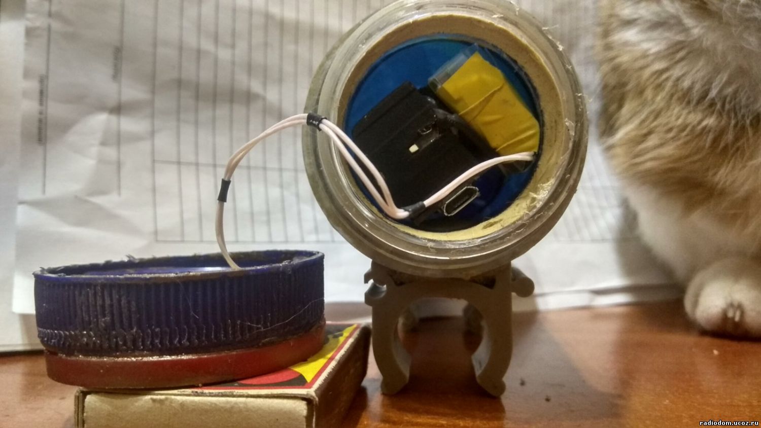

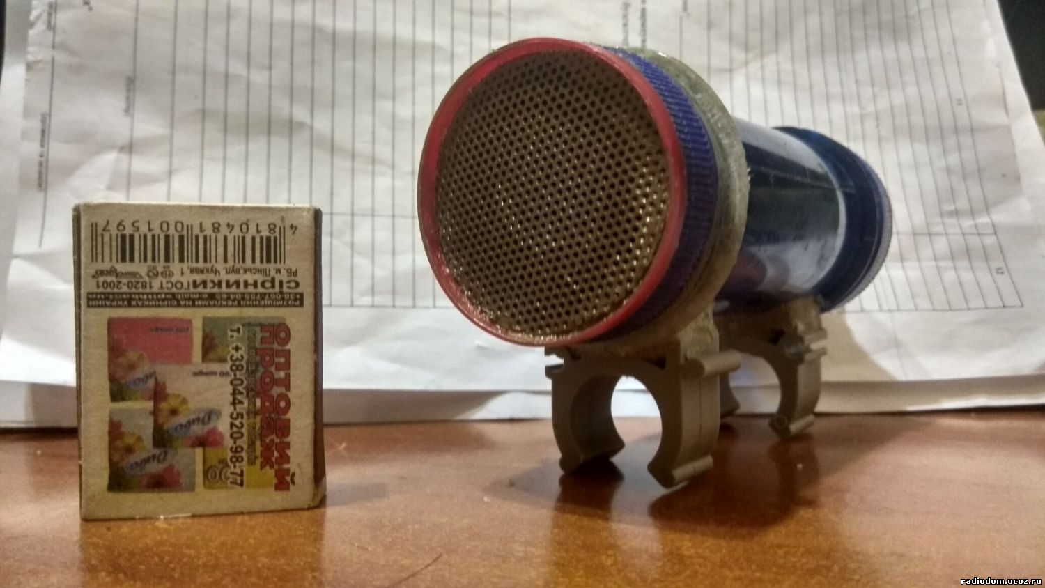

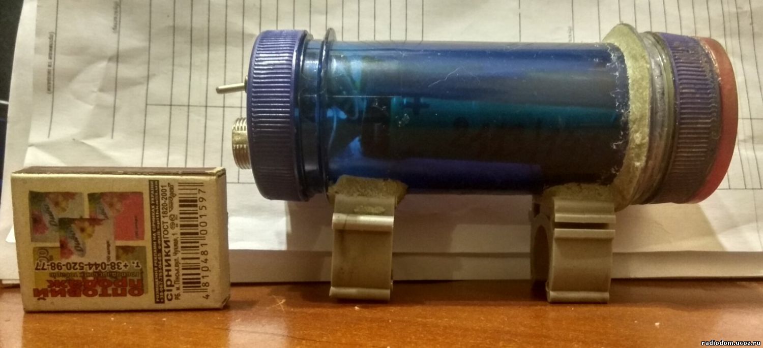

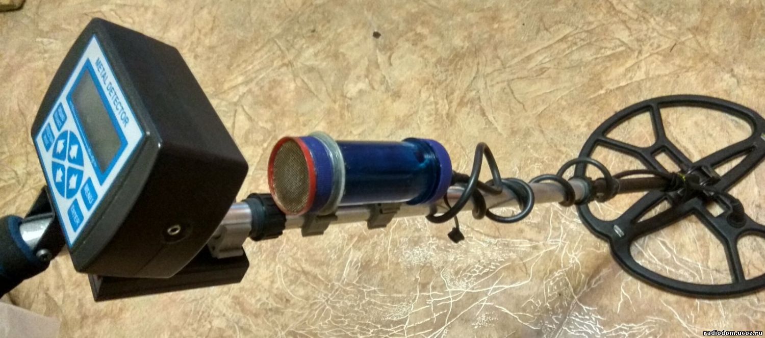

Я тоже выходил днём на испытание своего Крота с катушкой Торнадо от Кощея Х45. Перенастроил на улице всё по-новому- резонансные частоты, фазы. Одна из частот немного изменилась с 12048 на 12170, наверно экземпляр конденсатора был не очень термостабилен, ибо температура поменялась с +25 на около 0. Другие две частоты не изменились ни чуть. Дело было в небольшом парке, где обычно бухают и жарят шашлыки - каждый сантиметр усеян пробками и прочими бухарскими "артефактами".  Еле нашёл кусочек чистого места и прикопал там 50 коп. Украины на глубину 24 см. Крота я повесил  на штангу Кощея и перекидывая кабель катушки то на Кощея , то на Крота сравнивал их. Кощей был на программе "Глубокая разведка" (для тех, кто в курсе). Видят оба эту монету  на этой глубине и прекрасно видят. Поднимал немного над землёй катушку, сантиметров так на 10 и тоже нормально, дальше уже не берёт  ни один ни другой. Я доволен. Правда, без экрана, как слепой, когда смотришь на смартфон -другое дело.  На такой глубине VDI на пределе, а если чуть приподнять, то его уже не будет, в отличии от Кощея. Не понравилась работа пинпоитера - капризный он на такой глубине и толку от него почти никакого.  Параметр "А" пришлось поставить на 0 - иначе звук такой, что копать не хочется. В Кощее есть похожий вариант - называется "Модуляция СР" (селективного режима) если он выставлен на 80% (например), то по громкости звука можно определить приблизительно глубину залегания  цели (или размер), а если он выставлен на 10%, то звук всегда одинаково громкий и сигнал намного труднее спутать с "ложняком". Я выставляю 10%, мне так удобнее. "Присобачил" к Кроту платку микроусилителя с АЛИ, так теперь он орёт, как белый медведь в жару и это на почти минимальной громкости.   Времени у меня было совсем немного и закапывать глубже монету я не стал, но и так я был доволен результатом, да и побоялся разочароваться в своём Кощее smile  Я иногда закапываю те же 50 коп. для сравнения разных МД моих камрадов и своего Кощея. Закапывал на штык Фискаря (жаль не помню длину лезвия этой лопаты, а сейчас её со мной нет). Мой Кощей с вышеуказанной катушкой прекрасно видит монету на вышеуказанной программе, а вот Евроаська (350) со штатной, почти не видит, т.е. сигнал не копаемый. Кощей 25 с меньшей, правда, катушкой (Марс Тайгер) тоже еле видит и его хозяин сказал, что такие сигналы не копает. Кто знает длину штыка Фискаря, тот может прикинуть что к чему. Крот меня порадовал, правда привыкать к нему придётся, как к любому другому МД, ну и в планах попробовать сделать читалку VDI. Вот, что я "наколхозил":
