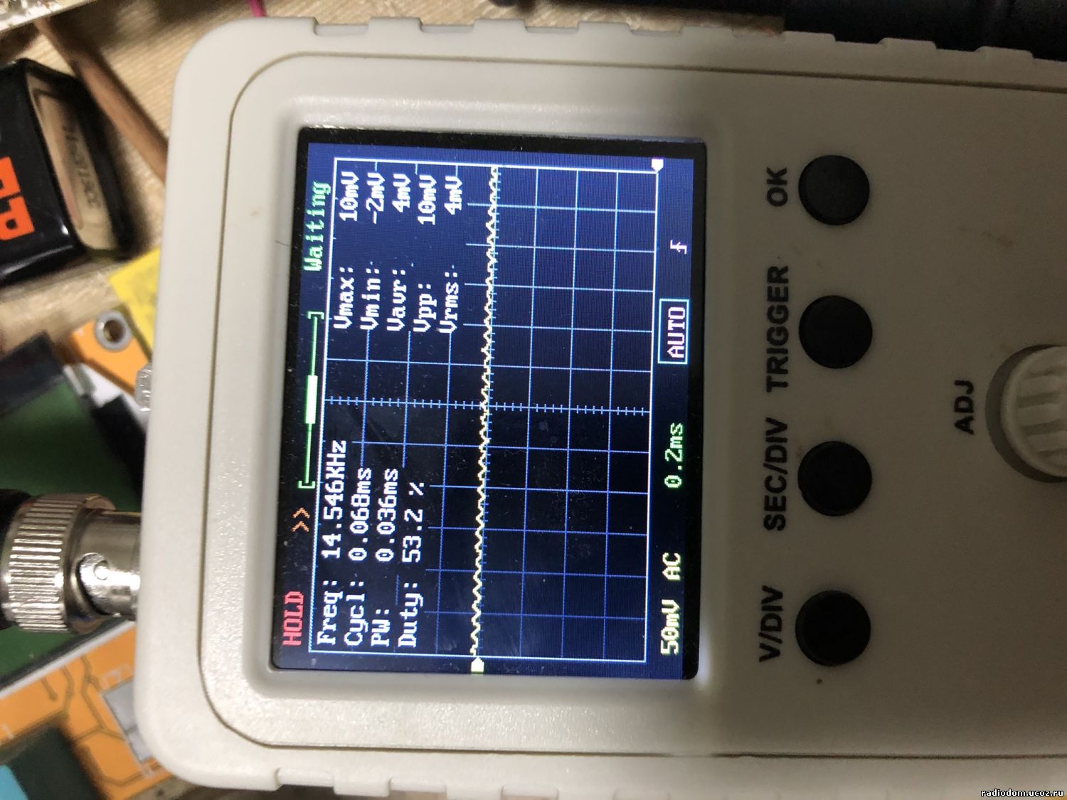

sparkingsparking, here is photo. probes connected to rx
Прикрепления: 6863254.jpg (202.3 Kb)
sparkingsparkingДата: Среда, 18.12.2019, 23:07 | Сообщение # 1955
acikaa87x, линия должна быть прямой ! Вы смотрите баланс на катушке, не забывайте что он усиливается во много раз !
acikaa87xДата: Среда, 18.12.2019, 23:16 | Сообщение # 1956
Сообщений: 128
sparkingsparking, on osciloscope i dont have 1500+mv disbalance like krot shows. and on ga1 beeps like crazy. with or without coil on ga1 is same beep all the time.if we ignore that working like charm, coin 0.5e detects on cca27cm with 10inch dd coil. on ga4 and gp4 s16 with clean tone

При Ga1,Gp1 должен молчать хоть с катушкой хоть без катушки!
Судя по всему катушка у вас разбалансирована.
Третий месяц прошу вас написать баланс катушки на трех частотах при Ga1,Gp1.
Раз у вас есть осцилограф тогда выложите осцилограммы на всех трех частотах.
