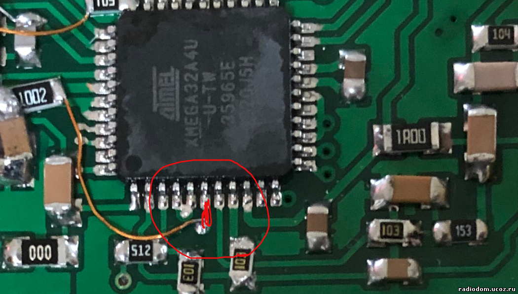

acikaa87xДата: Четверг, 19.12.2019, 14:48 | Сообщение # 1971
Сообщений: 128
--Zenit--,
 https://ibb.co/f2K43nb
https://ibb.co/N9TQzN9

--Zenit--Дата: Четверг, 19.12.2019, 15:05 | Сообщение # 1973
Цитата acikaa87x ()
--Zenit--,
Здесь должно быть соединено.Эта дорожка должна быть перерезана с другой стороны платы.

acikaa87xДата: Четверг, 19.12.2019, 15:10 | Сообщение # 1974
Сообщений: 128
--Zenit--, its cutted

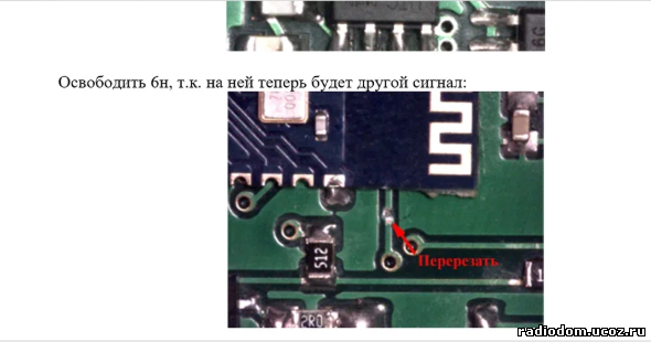

--Zenit--Дата: Четверг, 19.12.2019, 15:14 | Сообщение # 1975
acikaa87x, RB12 куда дели?
В первом варианте схемы без автобаланса этого резистора нет.
Добавлено (19.12.2019, 15:16)
Зачем? Там должно быть соединено,а с обратной стороны платы рядом с блютуз модулем должно быть перерезано.
Смотрите файл дос ниже
Прикрепления: 3252917.doc (1.30 Mb)

--Zenit--Дата: Четверг, 19.12.2019, 15:23 | Сообщение # 1977
Вы собрали цепь автобаланса,загрузили прошивку с автобалансом,а цепь автобаланса к микроконтроллеру не подключили.

--Zenit--Дата: Четверг, 19.12.2019, 15:31 | Сообщение # 1979
Тут соединить
Тут разрезать
Добавлено (19.12.2019, 15:34)
Цитата acikaa87x ()
its cut out near rf1
А почему цепь автобаланса к 6 ноге микроконтроллера не подключили?
Прикрепления: 9322654.png (937.9 Kb) · 6617790.png (159.6 Kb)
acikaa87xДата: Четверг, 19.12.2019, 15:42 | Сообщение # 1980
Сообщений: 128
--Zenit--, its connected on 6leg. on v4 6leg of atx going on rf1, i cuted trace between rf1 and bluetooth module
