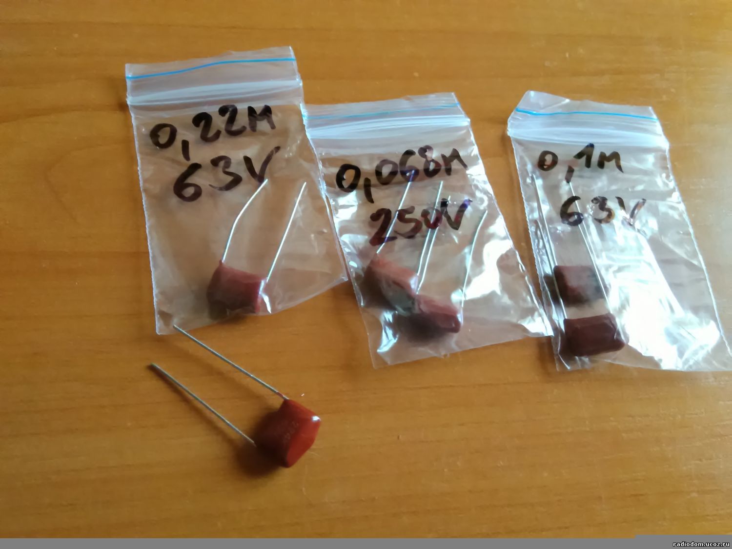

а такие канюки можно ставить?других просто нет(размера)
Судя по почерку БелЧип? smile

так можно их ставить?

Цитата 6441bm3 ()
радиошоп биру только там
Блин, я его и имел ввиду, очепятка ( Этих Чипов в голове крутится пачка.
Я бы эти и ставил, всё равно других нет. Синие Эпкосы есть на ЧипДипе, но это недели под 3 плюсуй сразу в трубу, черепахи блин.

Я бы эти и ставил
я их феном грел ёмкость стоит как вкопанная

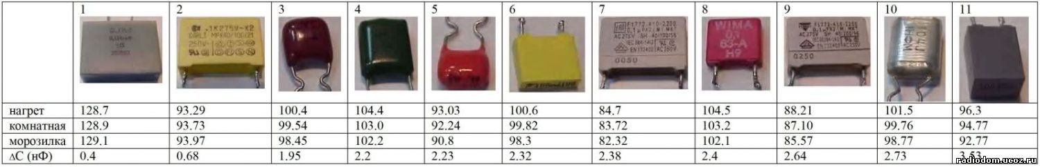

9 лет назад пацаны уже препарировали:
