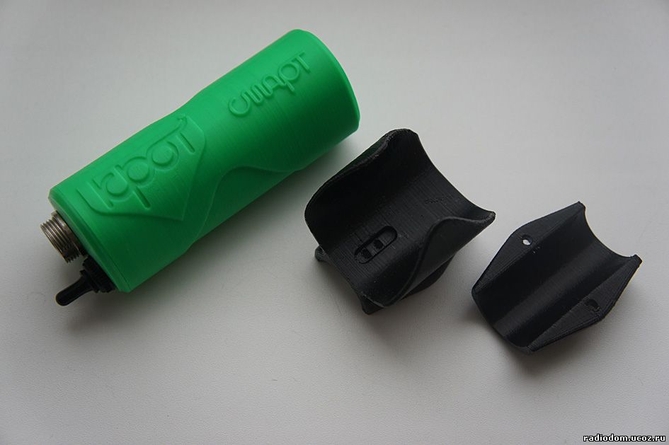

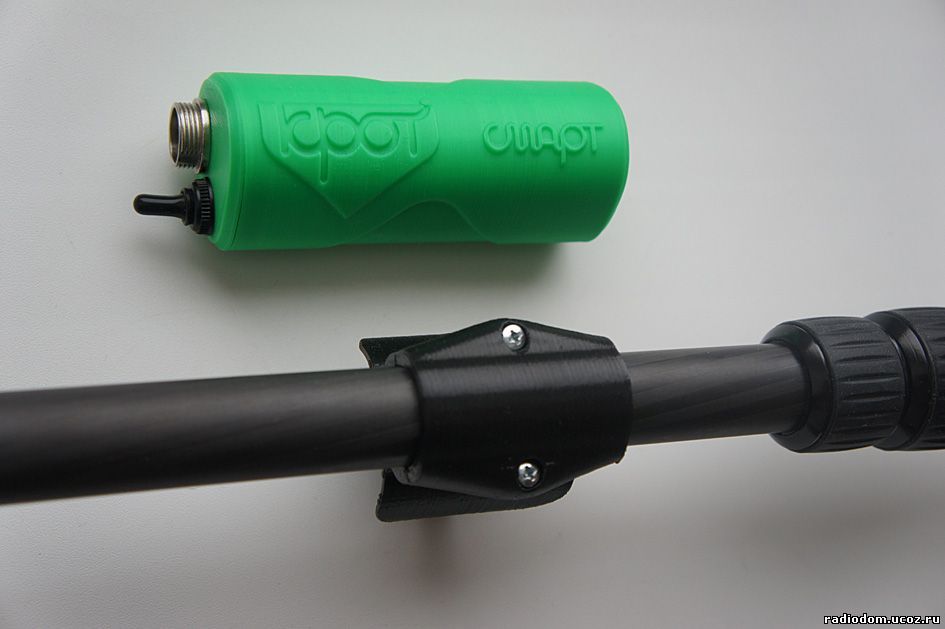

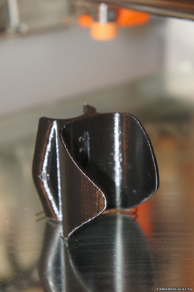

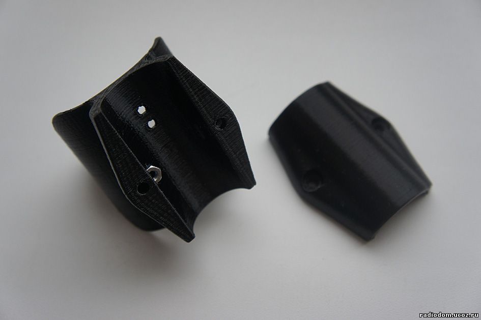

de-si-gnДата: Суббота, 05.01.2019, 09:57 | Сообщение # 271
Продолжаю..., печать крепления
Вставляю закладные гайки М4
Прикрепления: 2972327.jpg (52.8 Kb) · 7835588.jpg (35.3 Kb) · 1385639.jpg (48.8 Kb) · 8713419.jpg (42.8 Kb)

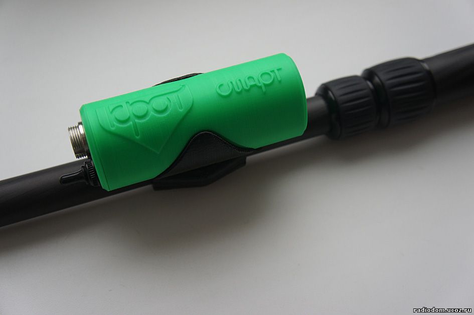

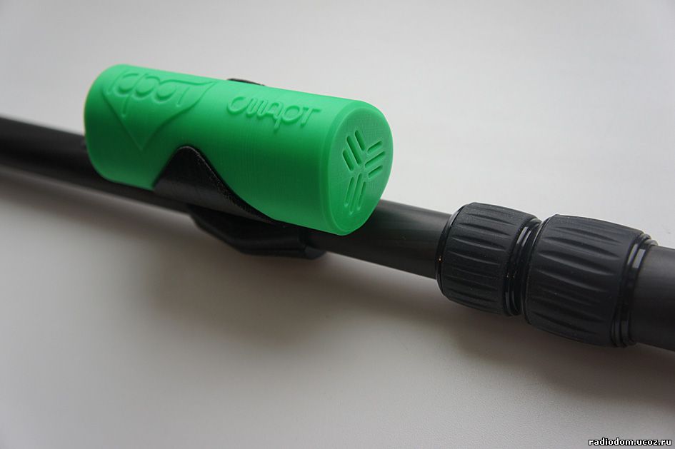

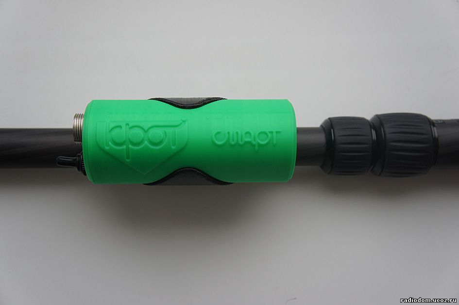

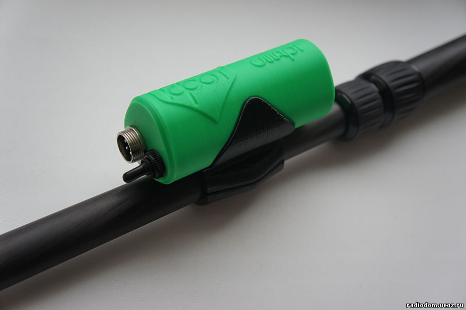

de-si-gnДата: Суббота, 05.01.2019, 09:58 | Сообщение # 272
В сборе
Прикрепления: 8735482.jpg (34.5 Kb) · 9899443.jpg (28.8 Kb) · 7891560.jpg (37.1 Kb) · 7065440.jpg (38.5 Kb)
AndrewДата: Суббота, 05.01.2019, 10:06 | Сообщение # 273
de-si-gn, Отлично получается!
А не целесообразно оду часть крепления интегрировать в сам корпус Сматра?
de-si-gnДата: Суббота, 05.01.2019, 10:20 | Сообщение # 274
Andrew, сейчас блок можно легко снять, а крепление -  это док-станция для зарядки и программирования
Добавлено (05.01.2019, 10:23)
Само крепление можно сделать одной деталью, только его будет сложнее надевать на штангу.

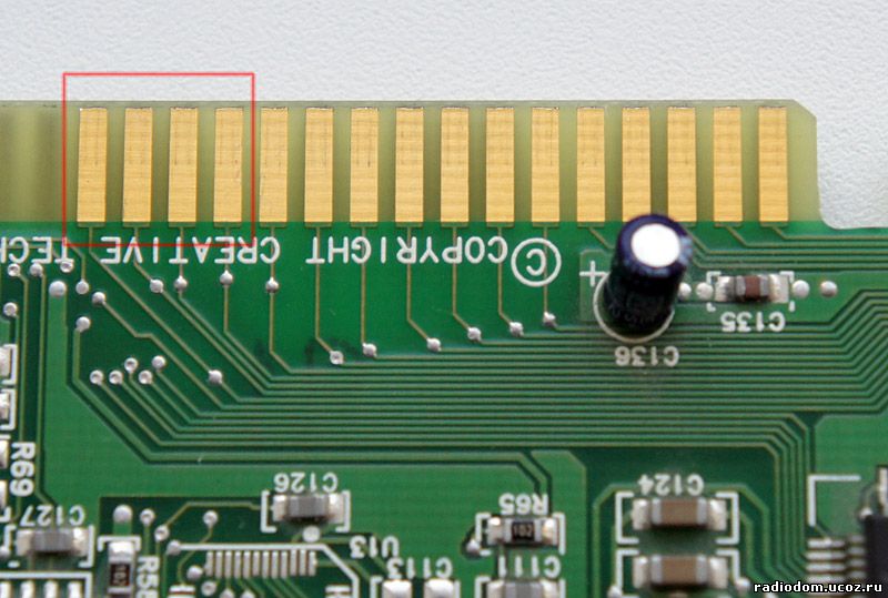

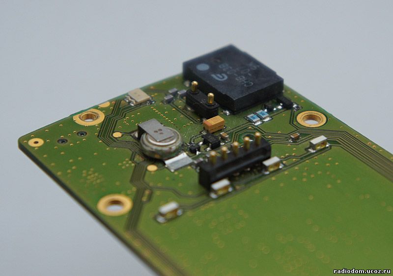

de-si-gnДата: Понедельник, 07.01.2019, 09:49 | Сообщение # 282

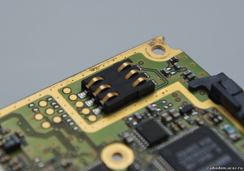

Для зарядки и программирования на док-станции (черная деталь) можно поставить вот такие подпружиненные контакты с плат от сотовых
Или такие
На блоке можно использовать кусочек с контактами от старых плат (или заказать в Китае)
Добавлено (07.01.2019, 09:57)

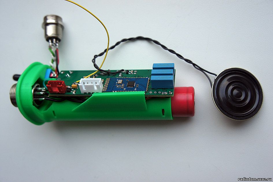

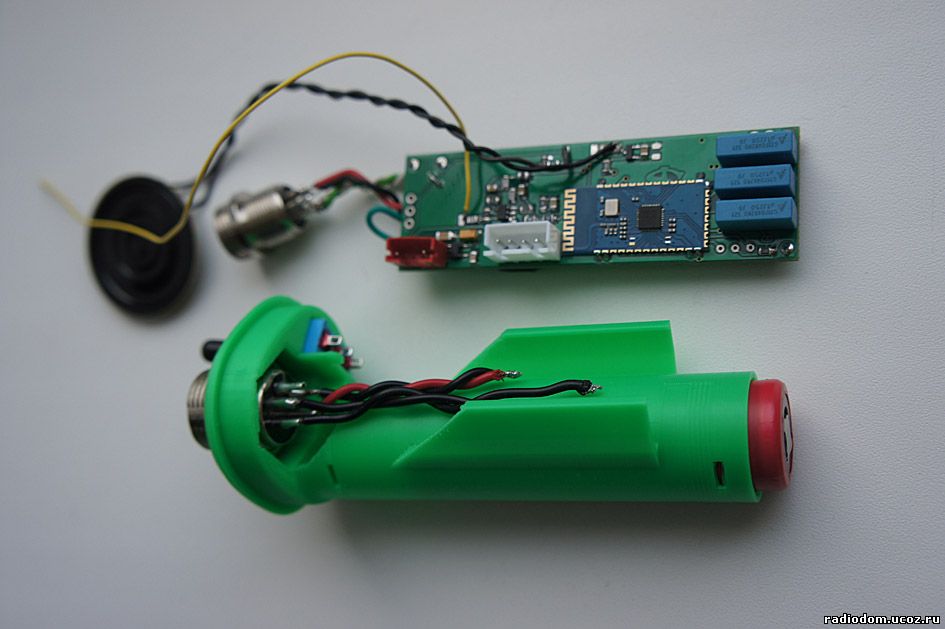

de-si-gnДата: Понедельник, 07.01.2019, 13:16 | Сообщение # 283
Внутри блока должно быть так (удобный доступ ко всему)
Подумал и решил все упростить. Корпус будет чуть больше, но меньше деталей...
Прикрепления: 5947519.jpg (61.3 Kb) · 5530112.jpg (65.6 Kb)
