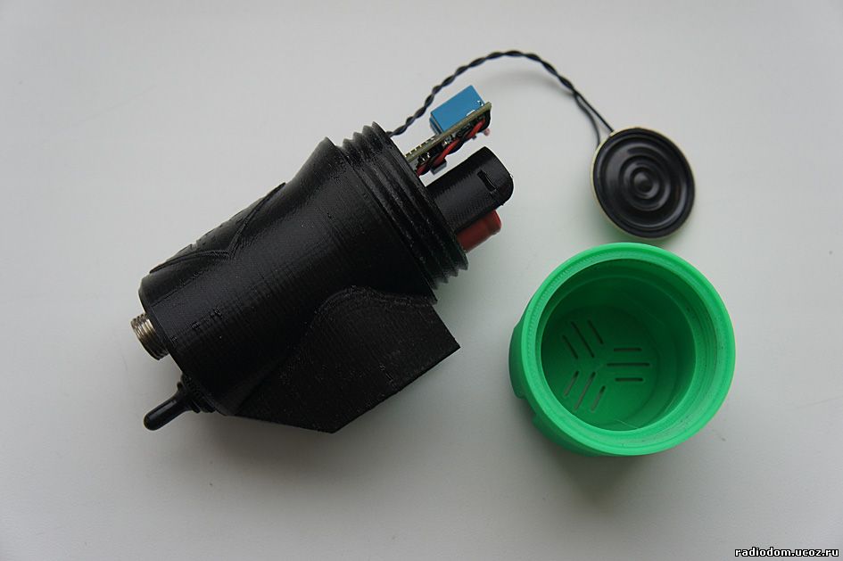

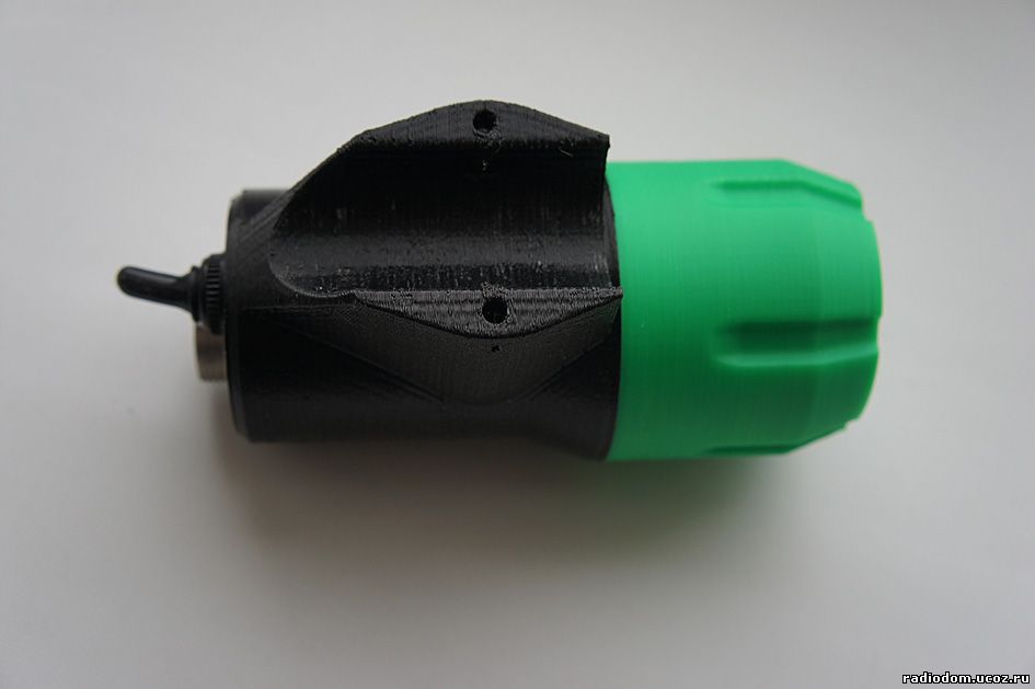

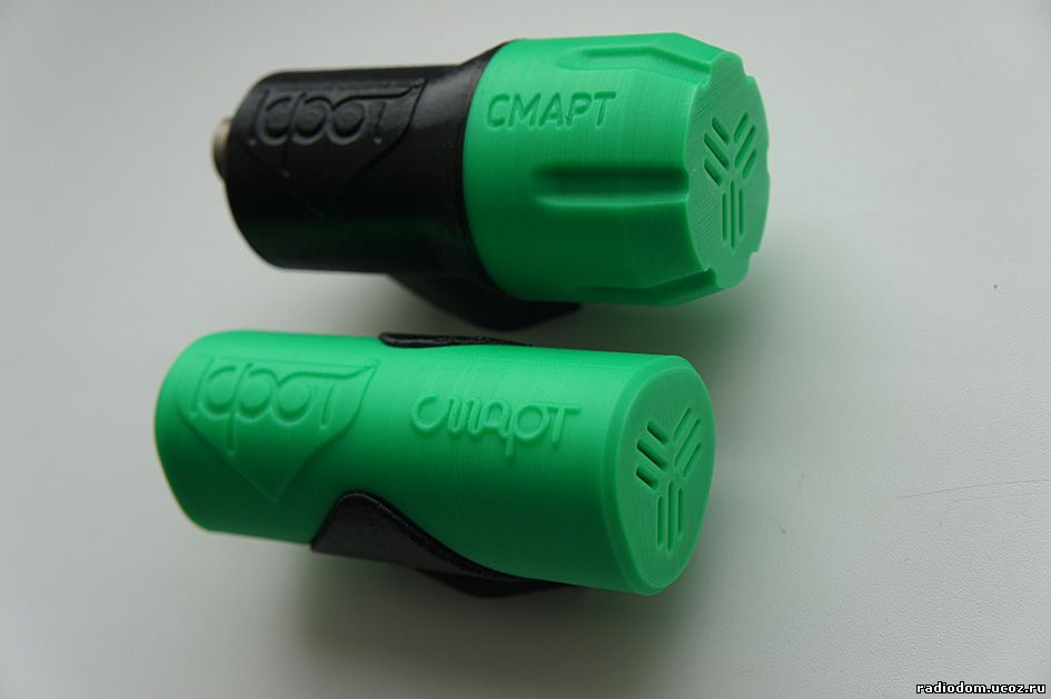

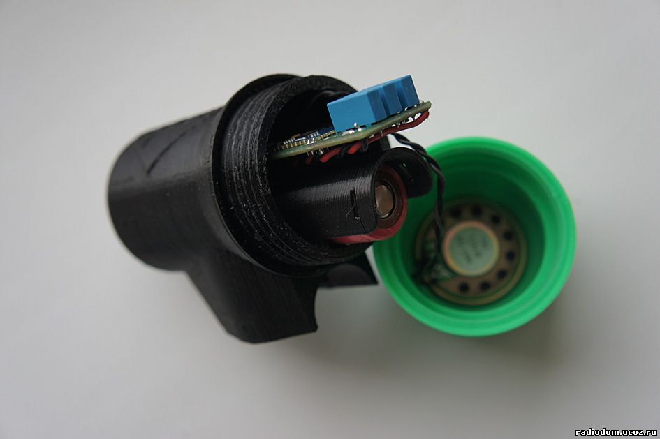

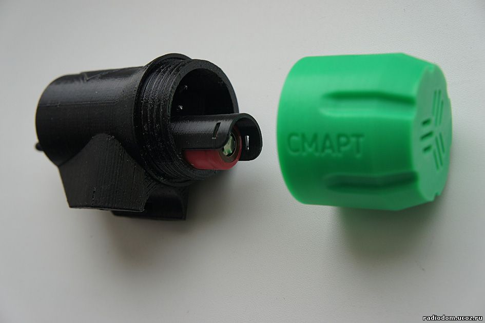

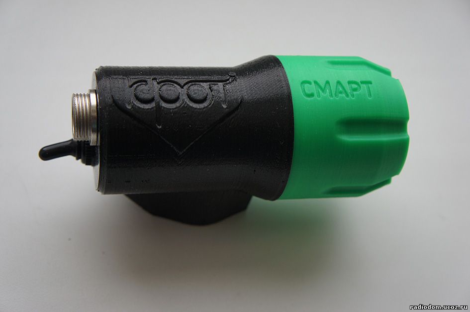

Блок вариант 2 на штангу диаметром 22мм
плюсы:
1.герметичный, можно поставить 2 резиновых уплотнителя (кольца 2мм, диаметром 42мм и 46мм)
2.можно заменять аккумулятор
3.есть место для китайской платы зарядки
минусы:
1.длинные провода от разъема и выключателя
2.корпус немного больше варианта1
Прикрепления: 7096103.jpg (40.3 Kb) · 8362057.jpg (40.2 Kb) · 3318267.jpg (43.9 Kb) · 9752503.jpg (32.4 Kb)
de-si-gnДата: Среда, 09.01.2019, 10:45 | Сообщение # 302
Файлы для печати  http://www.de-si-gn.com/stl/Blok_KS.rar
Добавлено (09.01.2019, 11:09)
Корпус SBS, сопло 0,8. слой 0,2, 100%
Крышка PLA, сопло 0,4. слой 0,2, 100%
Прикрепления: 6034782.jpg (45.8 Kb) · 0518101.jpg (37.0 Kb)

Хорошо печатает принтер у Сергея, ровненько красиво! А динамик такой на али брали?
Сообщение отредактировал sparkingsparking - Среда, 09.01.2019, 16:29
de-si-gnДата: Среда, 09.01.2019, 17:38 | Сообщение # 305
На радиорынке, 32мм диаметр
AndrewДата: Среда, 09.01.2019, 17:50 | Сообщение # 306
de-si-gn, У меня такой-же..  schmoll  но диаметр 30мм
de-si-gnДата: Среда, 09.01.2019, 18:21 | Сообщение # 307
Andrew, я тоже брал как 30мм, а в реале 31,8. Меньше не больше - в корпус войдет!
Добавлено (09.01.2019, 18:27)
Толщиной динамик должен быть не больше 7мм
AndrewДата: Среда, 09.01.2019, 18:49 | Сообщение # 308
de-si-gn, Войдет, Я уже корпуса заказал, печатают...

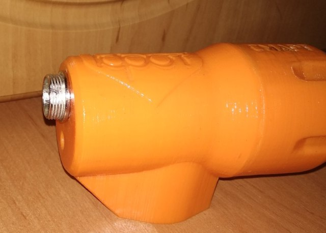

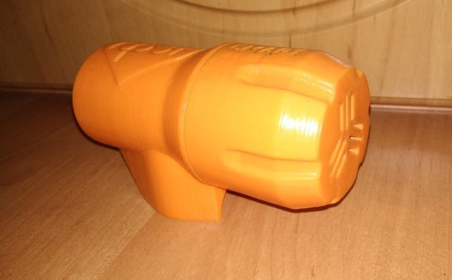

Попробовал я распечатать корпус Сергея. На фото он меньше выглядел  biggrin
Кому надо если с России - поменяю на печатные платки смарта. С корпусом теперь имеет смысл собрать.
Прикрепления: 3386373.jpg (35.7 Kb) · 5875358.jpg (33.6 Kb)

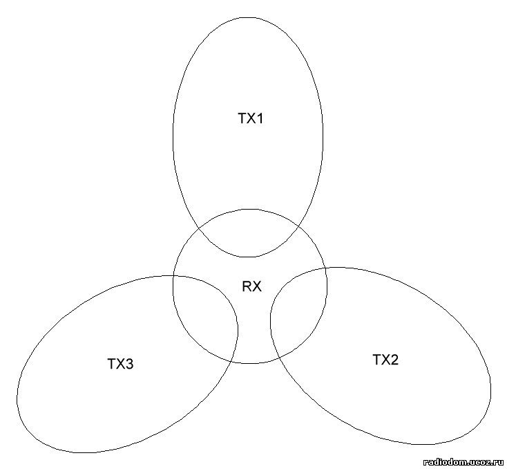

Интересно , смарт крот трех-частотный, а может попробовать такую катушку сделать biggrin
Интересно она вообще сведется? RX без резонансная, ТХ каждая на разную частоту, переключаются по очереди.
Прикрепления: 1991547.jpg (28.1 Kb)
