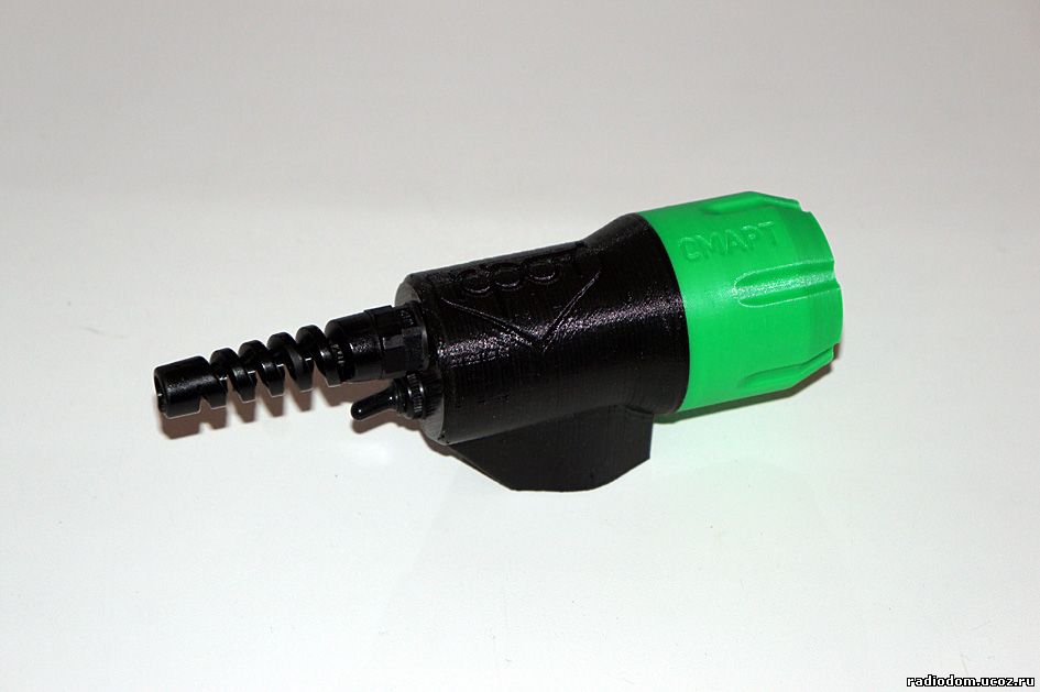

Можно использовать вместо разъема гермоввод :
1.Герметично
2.Удобнее вставлять плату, сокращаются провода
Смакетировал (даже место под гайку подходит), только отверстие нужно сделать меньше, модель поправил под гермоввод.

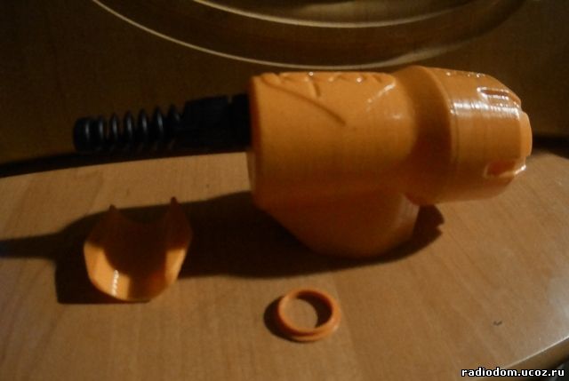

Я просто кольцо переходник сделал. Как вариант для тех кто уже напечатал корпус.

de-si-gn, Идею с гермовводом не понял.. Это что постоянное соединение?  Насчет магнитного разъема согласен! Пришли Смарт часы у них магнитный разъем, очень удобно, правда пока не загрязненный...
sparkingsparkingДата: Воскресенье, 13.01.2019, 10:13 | Сообщение # 326
Andrew, это поймет тот кто в корпус плату сувал и извлекал.. biggrin
de-si-gnДата: Воскресенье, 13.01.2019, 12:21 | Сообщение # 327
sparkingsparking, у вас же нет платы smile . Из неудобств там только длинные провода, их нужно уложить по бокам.
Это кому нужно постоянное герметичное соеденение без разъема. Плюс- короткие провода к плате и удобный монтаж.

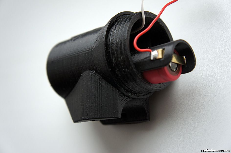

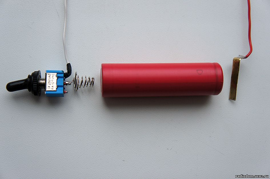

Покажу вариант как можно сделать съемный аккумулятор в печатном боксе:
Прикрепления: 3281458.jpg (85.4 Kb) · 9831531.jpg (60.2 Kb)
sparkingsparkingДата: Воскресенье, 13.01.2019, 12:27 | Сообщение # 328
de-si-gn, у меня кроме крота полно было плат, где в узкое пространство надо все упаковать. biggrin
Хочу отметить, что плюс аккумулятора находится на одном уровне с минусом, и при активной его замене тонкая пленка термоусадки протрется, и его будет коротить. Кстате одна из причин возгорания этих аккумуляторов при сборке в блок. Нужна обязательно картонная прокладка! Желательно на плюс тоже пружинку под пластинкой, либо "шишку", Чтобы пластина не терлась об термоусадку. Это тоже из личного опыта, были случаи коротыша. Не замечали есть аккумуляторы сразу с "шишкой" на плюсе, а есть плоские, за подлицо .

de-si-gnДата: Воскресенье, 13.01.2019, 12:55 | Сообщение # 329
Конечно на верхнюю пластину нужна "шишка" или пружина! Я просто показал схему, как можно сделать...

Добавлено (13.01.2019, 13:01)
Вообще, смысла съемного аккумулятора не вижу, у меня на всех Кротах провода просто припаяны к выводам, аккумуляторы SANIO с честным 3500mAh/
Но может кому- то нужен сменный аккумулятор...
