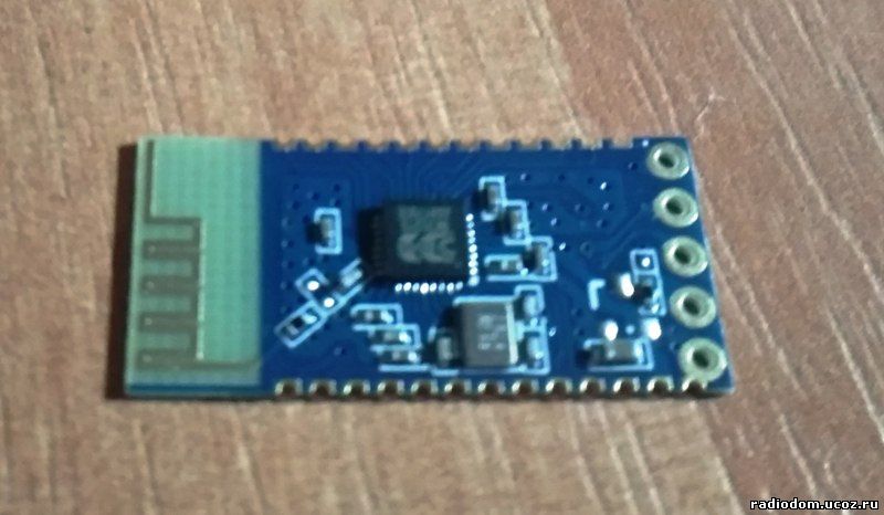

Китайцы вместо JDY-30-SPP прислали JDY-31-SPP мой телефон из опознает , но не работает с ними.. Похоже там блютуз не той системы... Кто что скажет?

AndrewДата: Пятница, 18.01.2019, 09:52 | Сообщение # 349
TCB, Они пишут - Bluetooth 3.0 модуль на чипе BK3231.

sparkingsparkingДата: Пятница, 18.01.2019, 15:00 | Сообщение # 351
Меня тоже нагрел китаеза, прислал не то что на картинке. То что прощай смарт крот, в лучшем случае соберу через 2-3 месяца!

sparkingsparking, у меня такой же модуль,работает не совсем устройствами(причем не зависит от версии андроида)

sparkingsparking, Точно такой модуль и мне китаец прислал...Телефон его определяет но конектиться не хочет...
У вас какой блютуз на телефоне?

de-si-gnДата: Пятница, 18.01.2019, 20:26 | Сообщение # 358
Может скорость по умолчанию на модуле другая, АТ командами посмотреть, поправить?
кукаДата: Пятница, 18.01.2019, 20:57 | Сообщение # 359
Сообщений: 22
Дед надо было указывать в перечне. что модуль на чипе вк3231 и т.д. Исправляй список. Китайцы  не причём!
sparkingsparkingДата: Пятница, 18.01.2019, 21:05 | Сообщение # 360
andrewostap, тем что на фото и по факту, спор моментально выиграл.
кто то пишет что он на 9600 только коннектится....я сам дуб дубом в этом, не понимай ничего . biggrin
