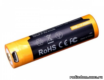

de-si-gn, сейчас есть 18650 с  USB зарядкой внутри. открутить крышку и заряжай, или сделать в корпусе окошко под зарядку как вариант, может кому пригодится. цена их такая же как хороший обычный акм.

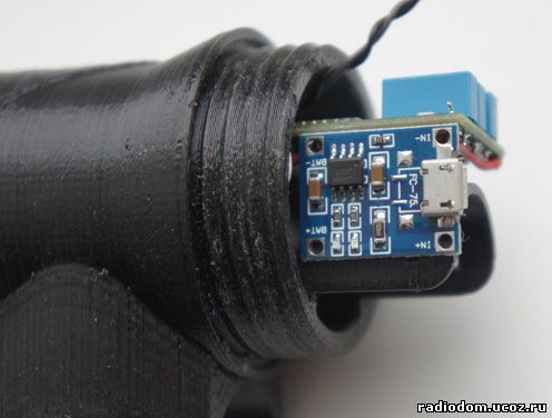

mongol791, можно и так. В этот корпус под крышку свободно помещается самая дешевая китайская зарядка.
Только прежде чем купить такой аккумулятор надо проверить, станет ли он в ваше устройство.
Все аккумуляторы делаются на основе стандартного элемента - его длина 65мм. Все навороты увеличивают длину конечного изделия.
Длина аккумуляторов с зарядкой 70,3мм - на 5,3мм больше чем без защиты.
Аккумуляторы с защитой имеют длину 68,9мм.

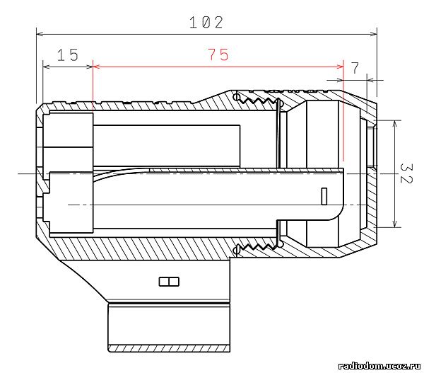

de-si-gnДата: Среда, 16.01.2019, 12:13 | Сообщение # 340
Все аккумуляторы делаются на основе стандартного элемента - его длина 65мм. Все навороты увеличивают длину конечного изделия.Длина аккумуляторов с зарядкой 70,3мм - на 5,3мм больше чем без защиты.
Длина отсека под аккумулятор 75мм (под пружины). Если провода припаять к самому аккумулятору - то войдет любой.
Прикрепления: 6081961.jpg (43.0 Kb)

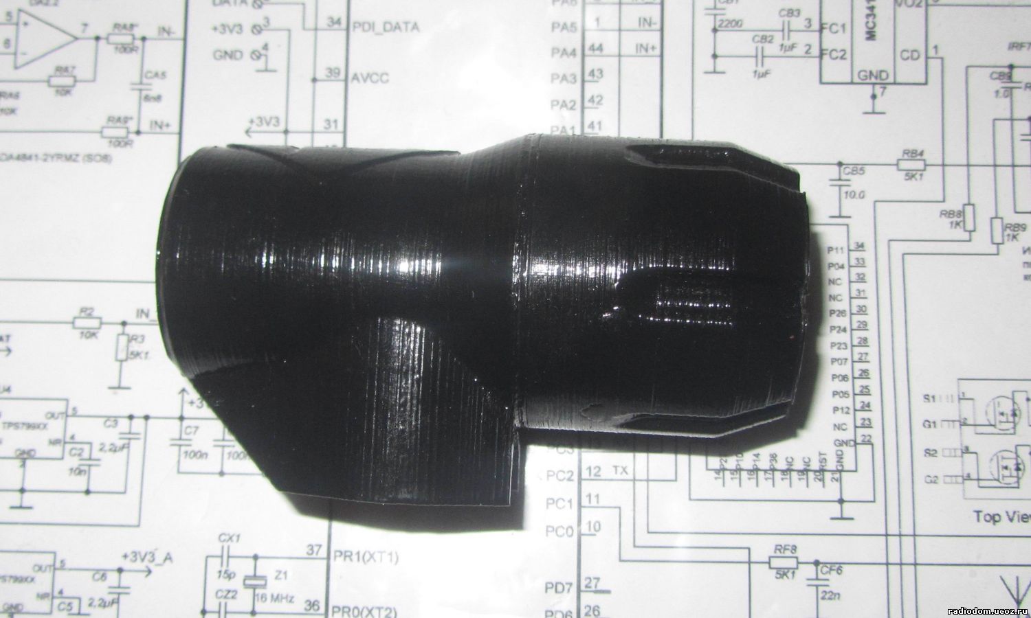

AndrewДата: Четверг, 17.01.2019, 19:39 | Сообщение # 345
Вот мой корпус , очень выражены вертикальные линии , подскажите в чем ошибка печати?
Похоже корпус обработан растворителем...
