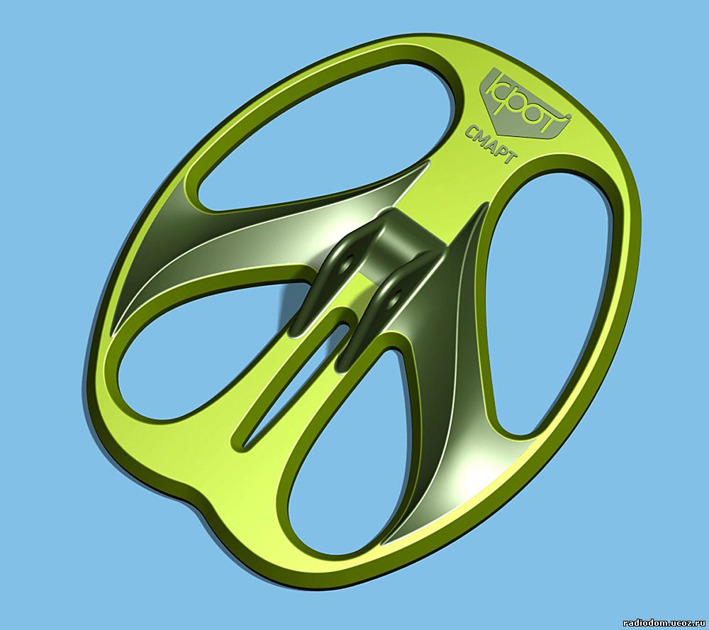

de-si-gnДата: Понедельник, 21.01.2019, 09:50 | Сообщение # 375
Вариант катушки
Прикрепления: 3961013.jpg (81.6 Kb)
