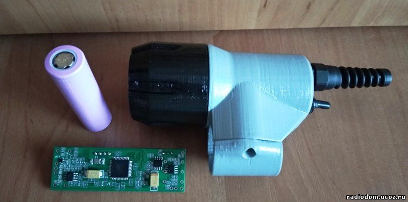

Корпус для "Крот-смарт", который бочёнок, отлично продуман. Небольшими доработками можно легко превратить в полностью герметичный.
Динамик. Его можно доработать путем установки перед ним резиновой мембраны из мягкой резины или подобного материала, сзади поджать кольцевой гайкой с резьбой, получиться полностью герметичный динамик, который будет слышно. Он не будет бояться дождя, грязи, и погружения в воду.
С другой стороны, где кабель и выключатель, можно доработать установкой дополнительной герметичной крышки, или как ее назвать, с резьбой внутренней, наружная на самом корпусе. Из крышки выходит только гермоввод, из которого выходит кабель датчика.  Внутри крышки резиновое уплотнительное кольцо. Для работы с прибором, нужно будет включить тумблер, навернуть эту крышку на корпус прибора, затянуть гермовод на кабеле. Все, идем искать. Прибор получится сухопутно-подводным. Но, такую крышку, нужно будет иметь на каждом датчике.

mongol791Дата: Среда, 23.01.2019, 08:28 | Сообщение # 394
de-si-gn, а какой вес корпуса приблизительно будет?
400-450г

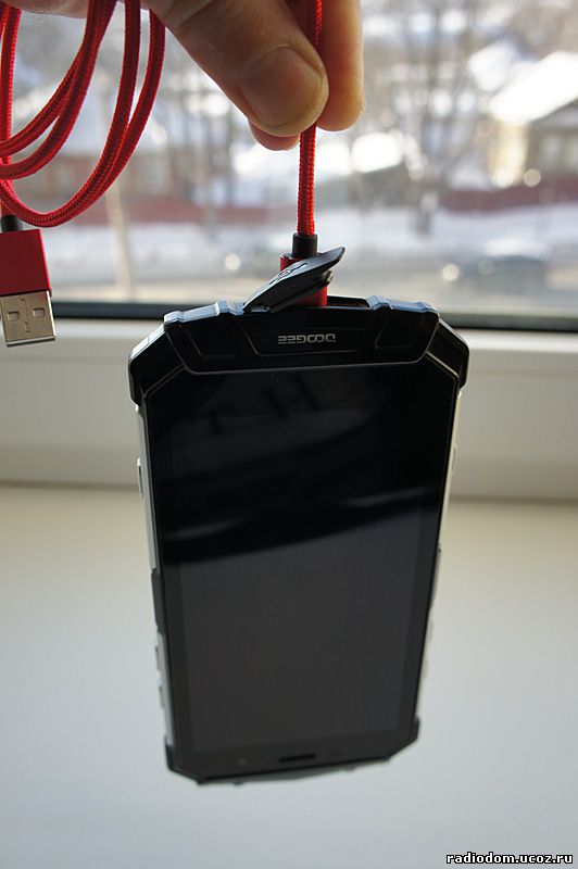

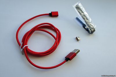

Получил сегодня китайский магнитный кабель для катушки.
Магнит держит на весу 300г (смартфон)!

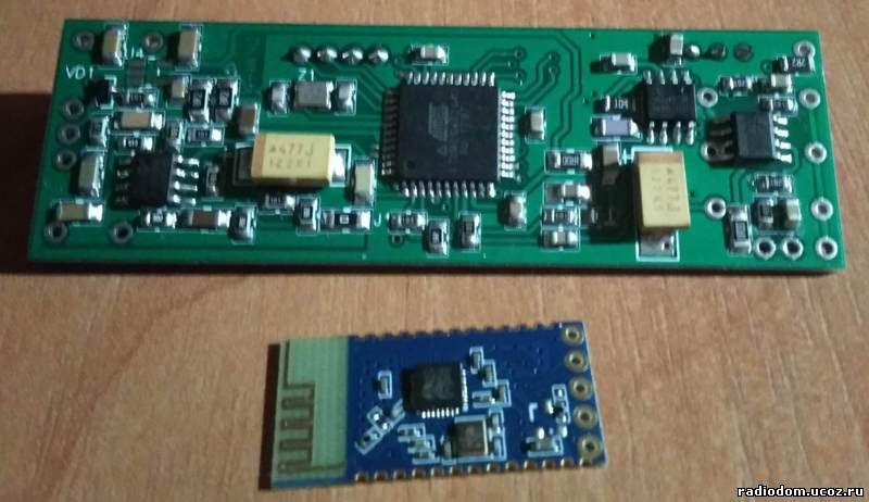

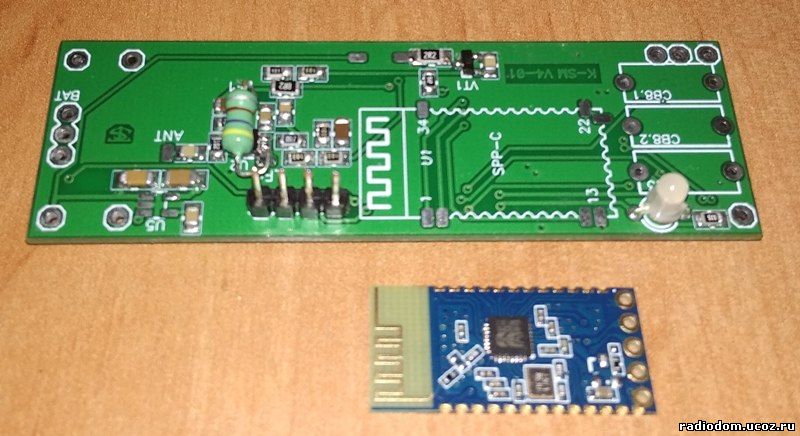

Собрал вроде смарта, блютуса нет нормального, стабилизаторы закажу, прошил хоть и то ладно, фьюзы как всегда я так понимаю, только галку на ееsave поставить?
Как эту блютус плату прицепить? Есть фото у кого решения?
Кладете модуль на плату, там где он нарисован, и припаиваете...
Даже по картинкам видно что сигналы приходят на те же контакты. Единственное, не могу разобрать что там на 22 ноге...
А вот как этот модуль будет работать - это уже другой вопрос, ответа на который я не знаю...

sparkingsparkingДата: Четверг, 24.01.2019, 10:24 | Сообщение # 405
TCB, у него внизу дырки, не совпадают с дорожками на плате.
