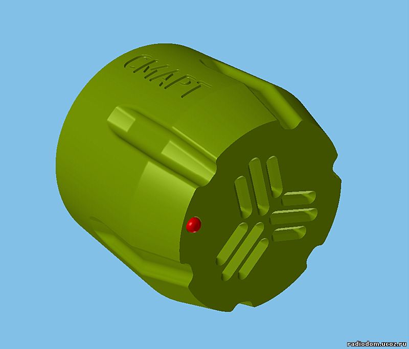

sparkingsparkingДата: Четверг, 24.01.2019, 22:19 | Сообщение # 421
в варианте на 25 мм смарт слово сбоку !
de-si-gnДата: Четверг, 24.01.2019, 22:31 | Сообщение # 422
sparkingsparking, оно везде одинаково, печатать лучше нужно и меньше дихлорэтаном мазать - толщина увеличилась и крыщка не доворачивается.
Но свет и сбоку будет виден...
Добавлено (24.01.2019, 22:36)
Цитата andrewostap ()
Давайте подумаем.. на плате оно с правильной стороны , может некий светопровод ...
 Световод можно, подумаю как сделать

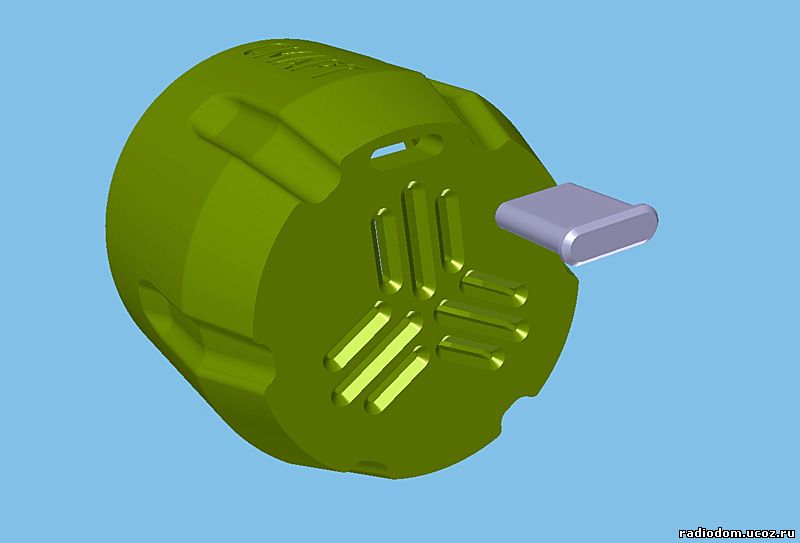

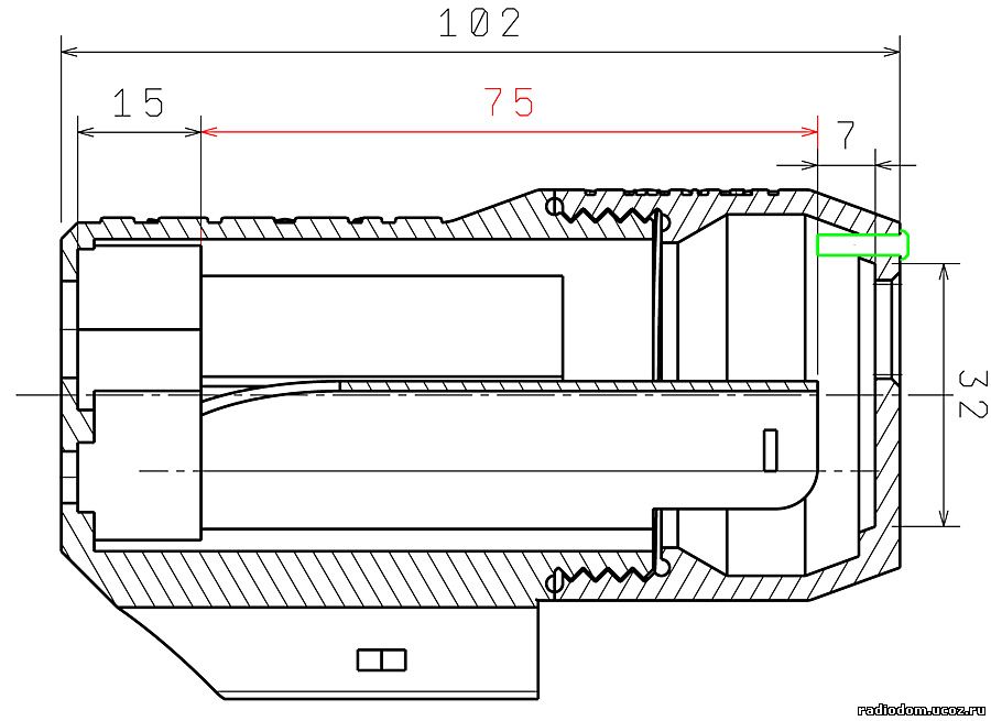

de-si-gnДата: Четверг, 24.01.2019, 22:54 | Сообщение # 423
Придумал:
Прикрепления: 2644324.jpg (23.7 Kb) · 2967401.jpg (39.4 Kb) · 3314888.jpg (26.0 Kb)

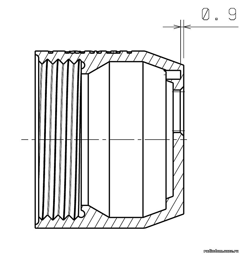

de-si-gnДата: Четверг, 24.01.2019, 23:07 | Сообщение # 424
Прикрепления: 0653629.jpg (73.2 Kb)
AndrewДата: Четверг, 24.01.2019, 23:17 | Сообщение # 425
Придумал:
Примерно так я и представлял! Но это лишняя деталь из лишнего прозрачного пластика..  Может подобрать что-то  стандартное - распространенное..?

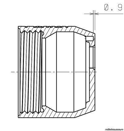

de-si-gnДата: Четверг, 24.01.2019, 23:22 | Сообщение # 426
Добавлено (24.01.2019, 23:23)
Но это лишняя деталь из прозрачного пластика..
Отверстие в крышке можно просто залить смолой (клеем)
Или сделать тонкую стенку, вот так:

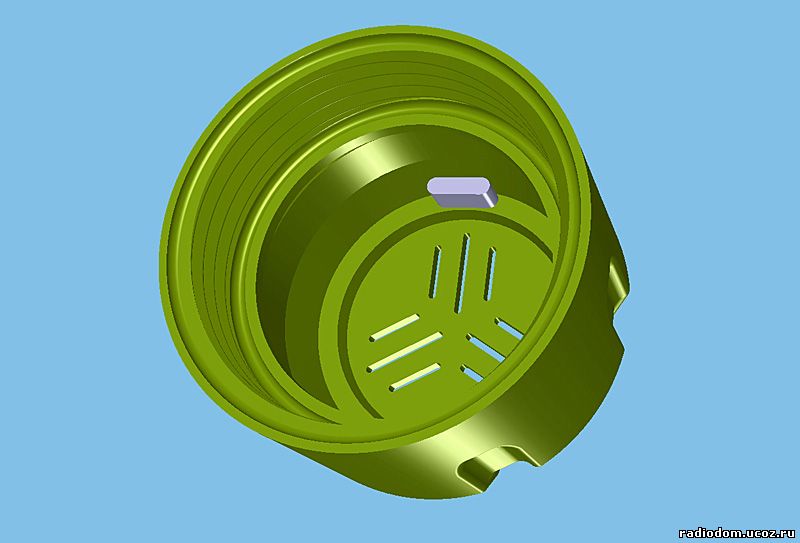

Добавлено (24.01.2019, 23:33)
Может подобрать что-то  стандартное - распространенное...)
 Это 3мм светодиод со сломаными ножками в качестве световода.
Прикрепления: 7782884.jpg (65.8 Kb)
Сообщение отредактировал de-si-gn - Четверг, 24.01.2019, 23:30
AndrewДата: Четверг, 24.01.2019, 23:34 | Сообщение # 427
Светодиод попадает на паз, которых 6..

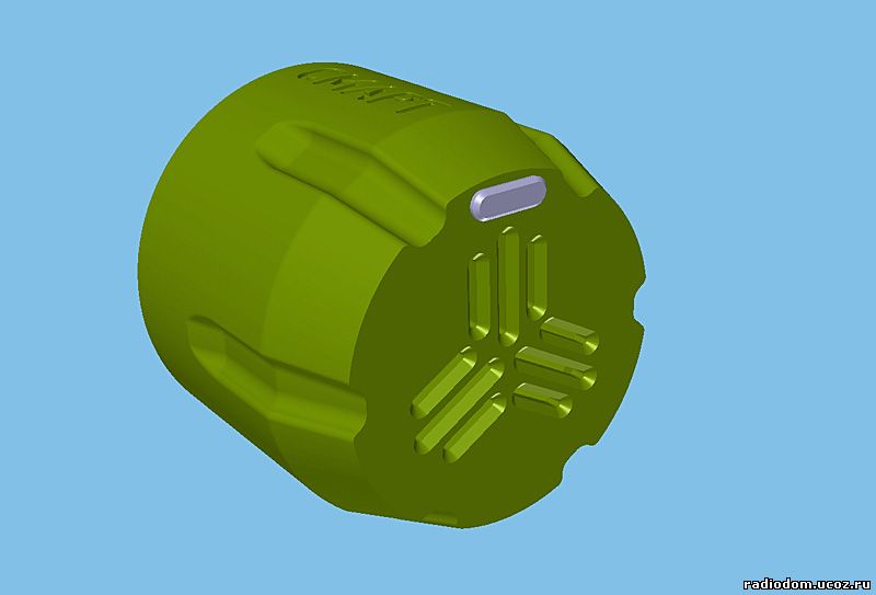

de-si-gnДата: Четверг, 24.01.2019, 23:43 | Сообщение # 428
Andrew, его нужно загнуть на 90 градусов и свечение направить в сторону динамика. Отверстие в крышке лучше тогда сделать на 10 часов.
Вот так:
Прикрепления: 4495517.jpg (31.4 Kb)
Сообщение отредактировал de-si-gn - Четверг, 24.01.2019, 23:56
AndrewДата: Пятница, 25.01.2019, 15:34 | Сообщение # 429
Я так и сделал, а в отверстия залил термоклей в виде линзочки...
