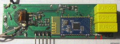

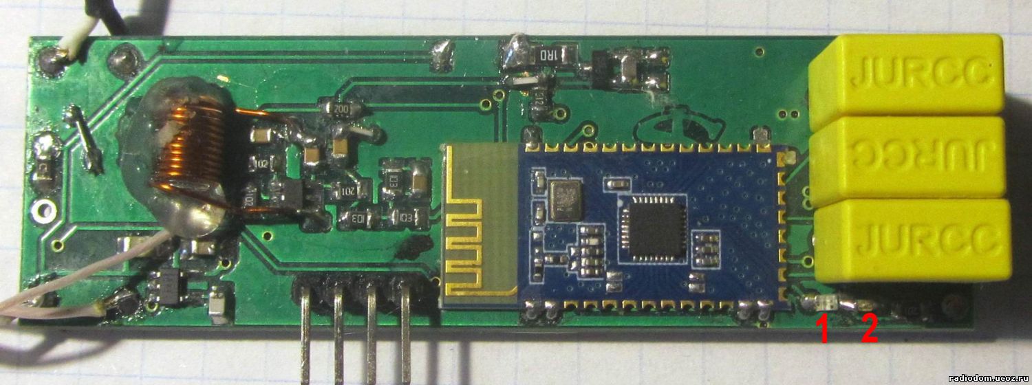

Andrew, какой цвет должен быть у светодиодов 1 и 2?
Прикрепления: 3418352.jpg (135.6 Kb)
AndrewДата: Суббота, 26.01.2019, 13:31 | Сообщение # 438
Сообщений: 7587
Светодиод один двух-цветный ДИП. тот что коротко мигает -красный , тот что светиться пока работает модем -зеленый. Его нужно выводить наружу для сигналицации работы устройства..
Примерно такой http://www.superled.zp.ua/fotobj/147974769932.jpg
de-si-gnДата: Суббота, 26.01.2019, 13:39 | Сообщение # 439
Andrew, это понятно, у меня такой светодиод и есть.
Попробовал:
1 на фото красный - мигает
2.зеленый - горит
Сообщение отредактировал de-si-gn - Суббота, 26.01.2019, 13:55

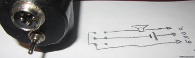

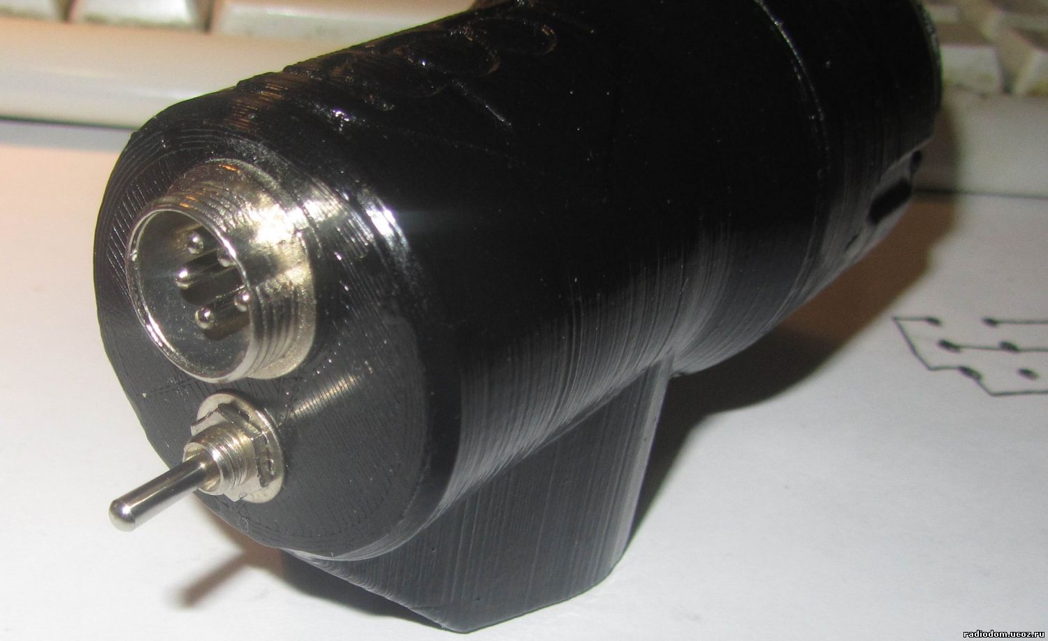

1. Тумблер на 3 положения. в одну стророну только ФМ в другую ФМ+динамик

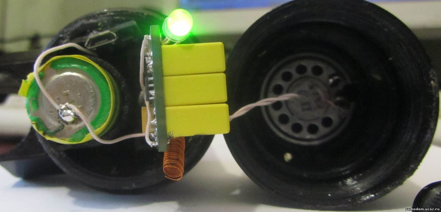

2. Вот внутренности
Спиралька из проволоки это антена , в радиусе 3-5 метров приемник ловит хорошо.
Плата зарядки на термоклее.
В собранном виде
Чуйка и помехозащищенность на 15 кГц  радует!
Прикрепления: 2939255.jpg (111.5 Kb) · 0064444.jpg (57.1 Kb) · 4348577.jpg (225.4 Kb) · 4183815.jpg (123.0 Kb)

Мигает- красный  - это 1
Да

в другую ФМ+динамик
А ФМ зачем когда динамик? Лишний потребитель.
AndrewДата: Суббота, 26.01.2019, 14:08 | Сообщение # 443
Сообщений: 7587
ФМ я не отключаю он 2 мА потребляет...
У нас когда
ФМ+Динамик это Динамик!
А когда ФМ , тогда ФМ...)

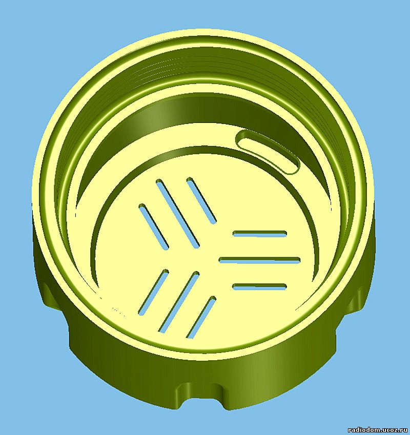

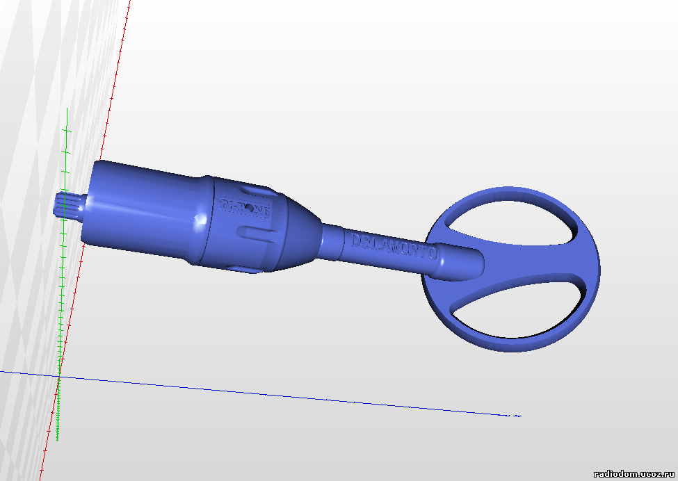

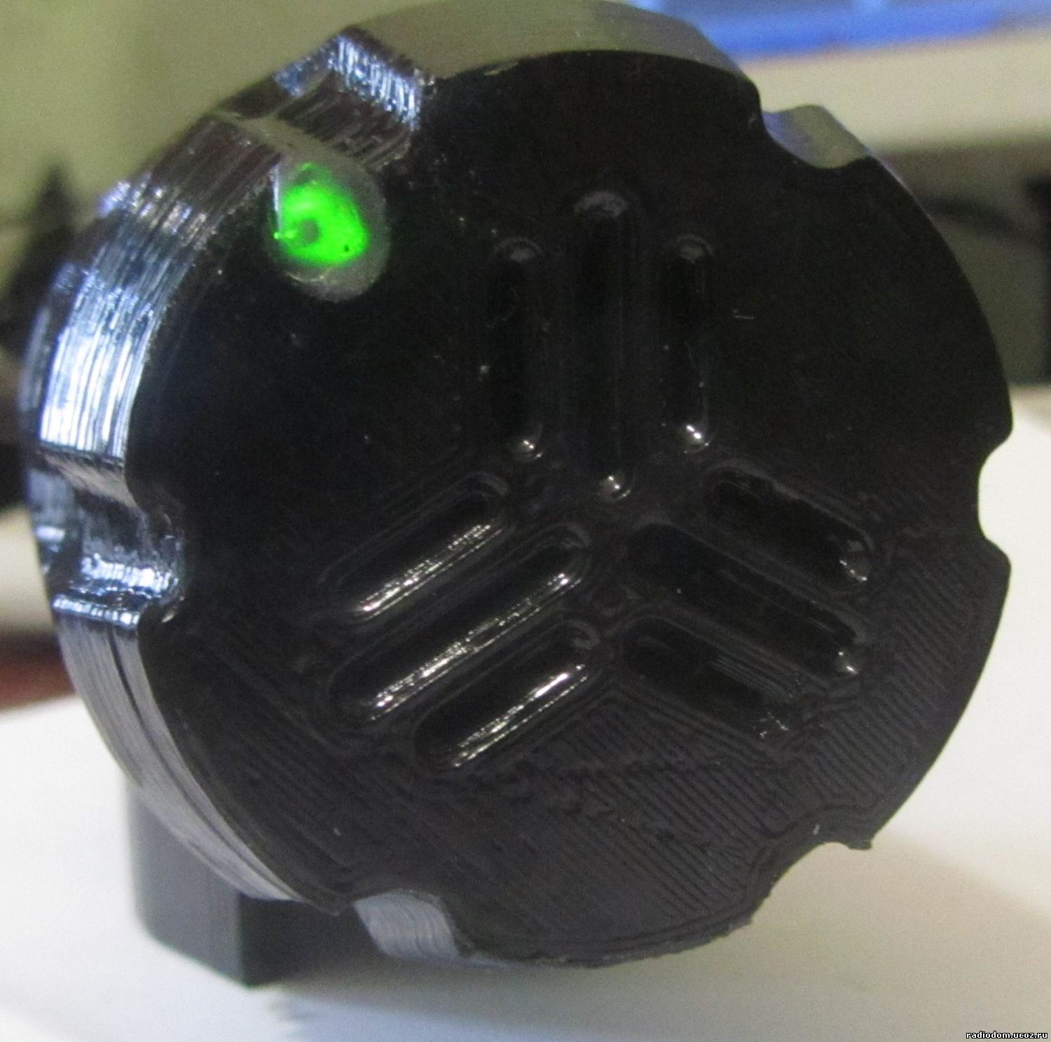

Поправил модель крышки:
1. умеьшил толщину стенок внизу
2. сделал несквозное отверстие под светодиод. Толщина корпуса там 0,9мм - при светлой крышке свет буден отлично виден.
Прикрепления: 0264468.jpg (85.8 Kb) · Blok_KS_2_S.rar (1.30 Mb)
AndrewДата: Суббота, 26.01.2019, 15:08 | Сообщение # 445
Сообщений: 7587
de-si-gn, Может есть смысл уменьшить длину резьбы крышки?  Чем меньше оборотов тем меньше износ проводов идущих на динамик...
de-si-gnДата: Суббота, 26.01.2019, 15:41 | Сообщение # 446
Andrew, герметичность тоже меньше, сейчас 3,5 оборота. Сколько нужно?
Добавлено (26.01.2019, 15:46)
Если динамик закрепить на торце платы, а отверстия в крышке заклеить тонкой резиной (пластиком, или даже напечатать мембрану сразу с крышкой) - так можно избавиться от проводов.
Добавлено (26.01.2019, 15:50)
Нужно всю крышку печатать из резины (флекса) - получим сразу герметичность и мембрану.
Сообщение отредактировал de-si-gn - Суббота, 26.01.2019, 15:50

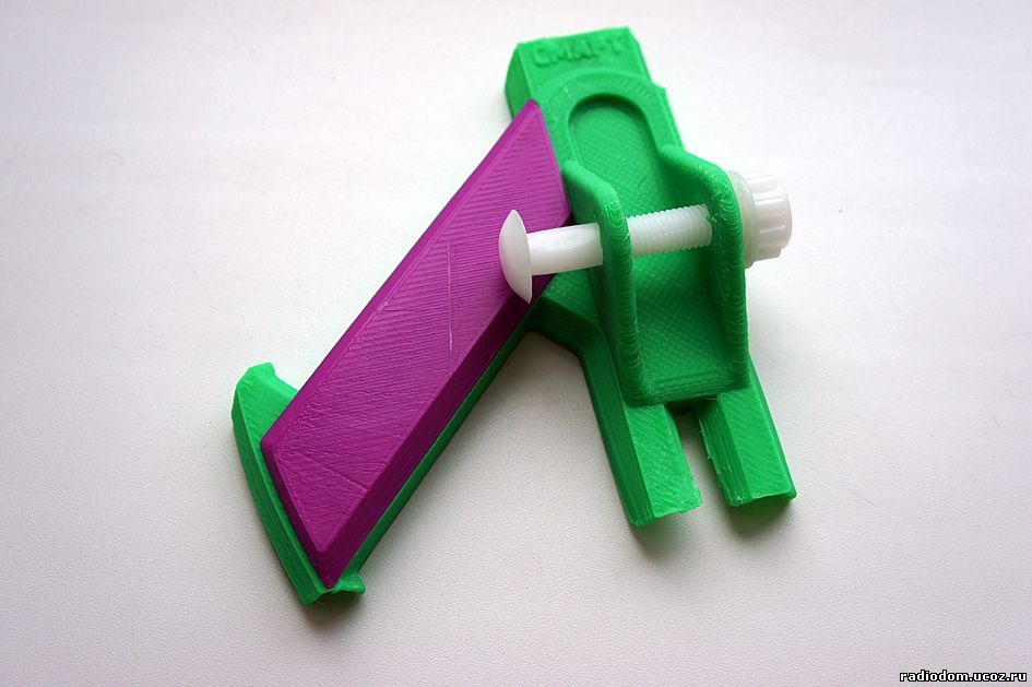

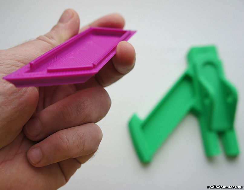

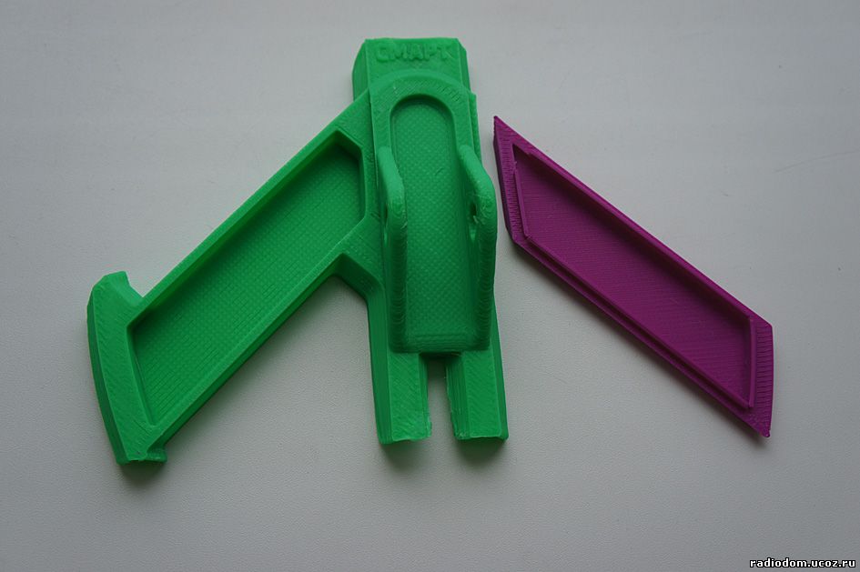

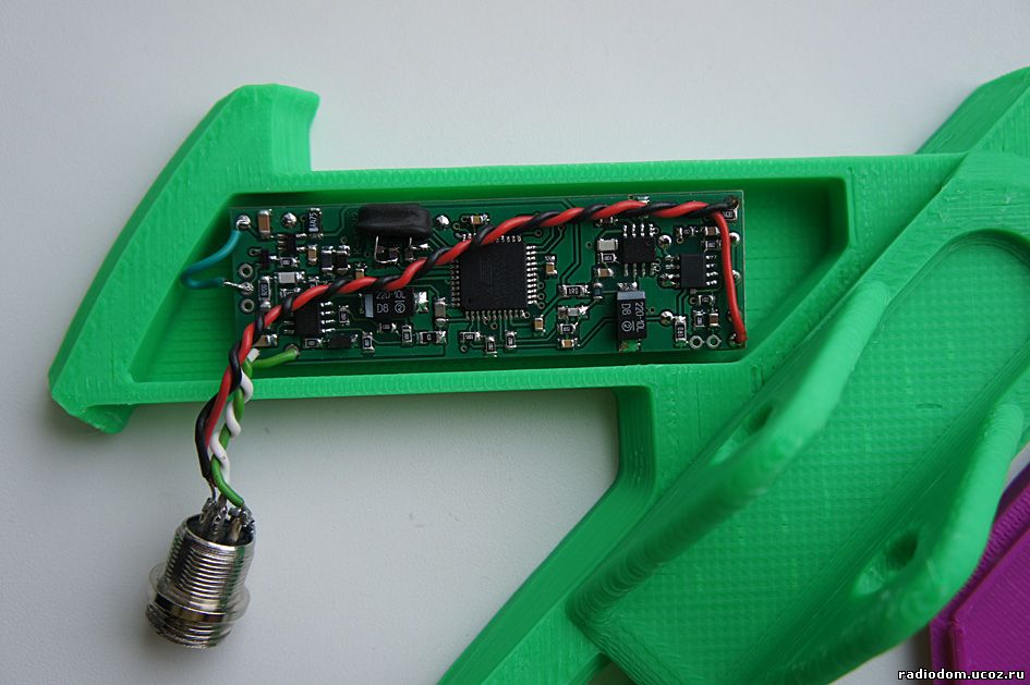

Грубо напечатал кусок катушки для примерки платы и аккумулятора (куплю бескорпусный на радиорынке).
Крышка плотно и надежно защелкивается! Добавлю еще канавки для герметика.
Прикрепления: 7236725.jpg (63.0 Kb) · 2928637.jpg (72.8 Kb) · 1793285.jpg (55.3 Kb) · 0363115.jpg (37.7 Kb) · 5164602.jpg (76.8 Kb)
