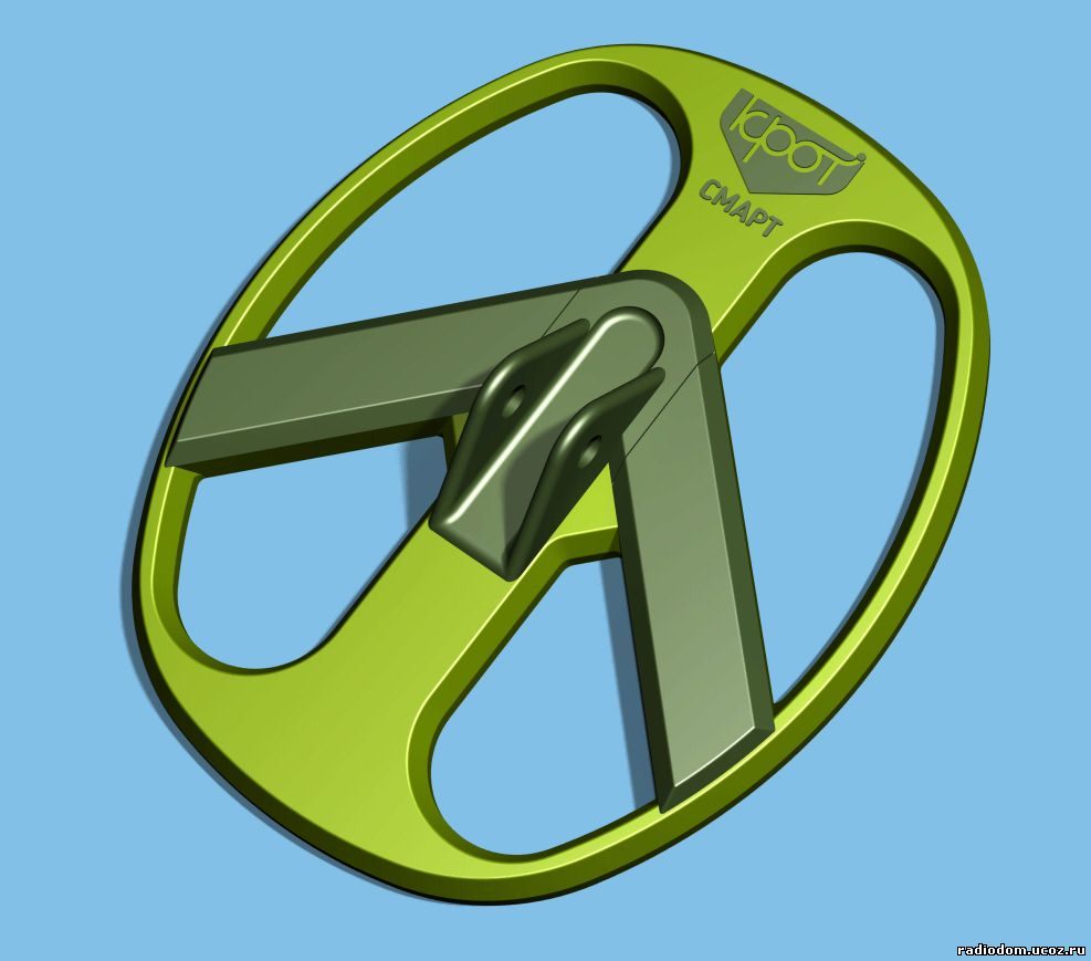

de-si-gn, а в этом варианте, плата и аккум будут находится в датчике?
de-si-gnДата: Понедельник, 21.01.2019, 10:21 | Сообщение # 377
prosvetekvator, могут, место для этого есть, но я аккумулятор решил разместить внутри штанги.
andrewostapДата: Понедельник, 21.01.2019, 11:01 | Сообщение # 378
Сообщений: 46
de-si-gn, Красивая катушка! Аккумулятор в штанге это хорошее решение.  На каком расстоянии от катушки будит аккумулятор?
de-si-gnДата: Понедельник, 21.01.2019, 11:39 | Сообщение # 379
andrewostap, 2 колено диаметром 22мм - как раз для аккумулятора, расстояние от катушки получается 38-67мм - то что нужно!

prosvetekvatorДата: Понедельник, 21.01.2019, 11:43 | Сообщение # 380
Сообщений: 85
А провод до аккума не будет ложняки давать? Он ведь внутри штанги болтаться будет.
de-si-gnДата: Понедельник, 21.01.2019, 11:47 | Сообщение # 381
prosvetekvator, не будет, все уже давно придумано
mongol791Дата: Понедельник, 21.01.2019, 12:30 | Сообщение # 382
de-si-gn, Корпус КРУТЬ!!! какой размер предполагается?
de-si-gnДата: Понедельник, 21.01.2019, 12:45 | Сообщение # 383
mongol791, 250х210

Еще такой вариант. В катушке маленький аккумулятор - типа подушечка  и большой  18650 внешний.
Соединить можно как подзарядка маленького, зарядный модуль рядом с большим аккумулятором.  Получается в принципе тоже самое как внешний, но и часок-другой можно походить с одной катушкой..  king

АРСЕНАЛДата: Понедельник, 21.01.2019, 23:22 | Сообщение # 388
Сообщений: 576
Чтоб не забыть! Кто будет размещать в катушке плату и аккумулятор - не забудьте место их размещения тоже хорошенько заэкранировать!!!
de-si-gnДата: Вторник, 22.01.2019, 09:02 | Сообщение # 389
Все, останавливаюсь на этом

nik_doomДата: Вторник, 22.01.2019, 10:03 | Сообщение # 390
Сообщений: 8
de-si-gn
Благодаря вам, самоделка становиться больше чем  самоделка, это супер самоделка. Влияние  внешнего вида на желание иметь эту вещь и пользоваться ей запредельное. Как говорил Джереми Кларксон: "Если вещь красивая, она действительно такой является."
Установка платы в корпус зачем делается.
1. Исключить сигнальный кабель для исключения связанных с ним наводок, по возможности все кабели, наверное. Все же без проводов лучше.
2. Компактность.
3. Красивый дизайн. Уменьшается количество ненужных элементов прибора в привычном виде, новый уровень.  Удобство транспортировки и обращения будет на высоте.
Может что не назвал.
Есть пара вопросов.
1. Все же как прошивать и чинить это все если сломается. Наверное доступ к электронике должен быть сохранен, т.е заливать эпоксидной смолой нужно не все, при этом должно быть неподвижно-герметично, хотя бы от дождя, от луж, небольшая глубина по колено.
2. Что делать со звуком? Т.е динамик самого крота тоже будет в катушке, или через фм с приёмничком на ремне. Через БТ. Было бы не плохо привязать к кроту сами наушники. Или снова выводить повода со звуком и питанием, как по мне это можно но не совсем то.
3. Количество дополнительного железа в катушке возросло, это не так и хорошо, как я понимаю.
