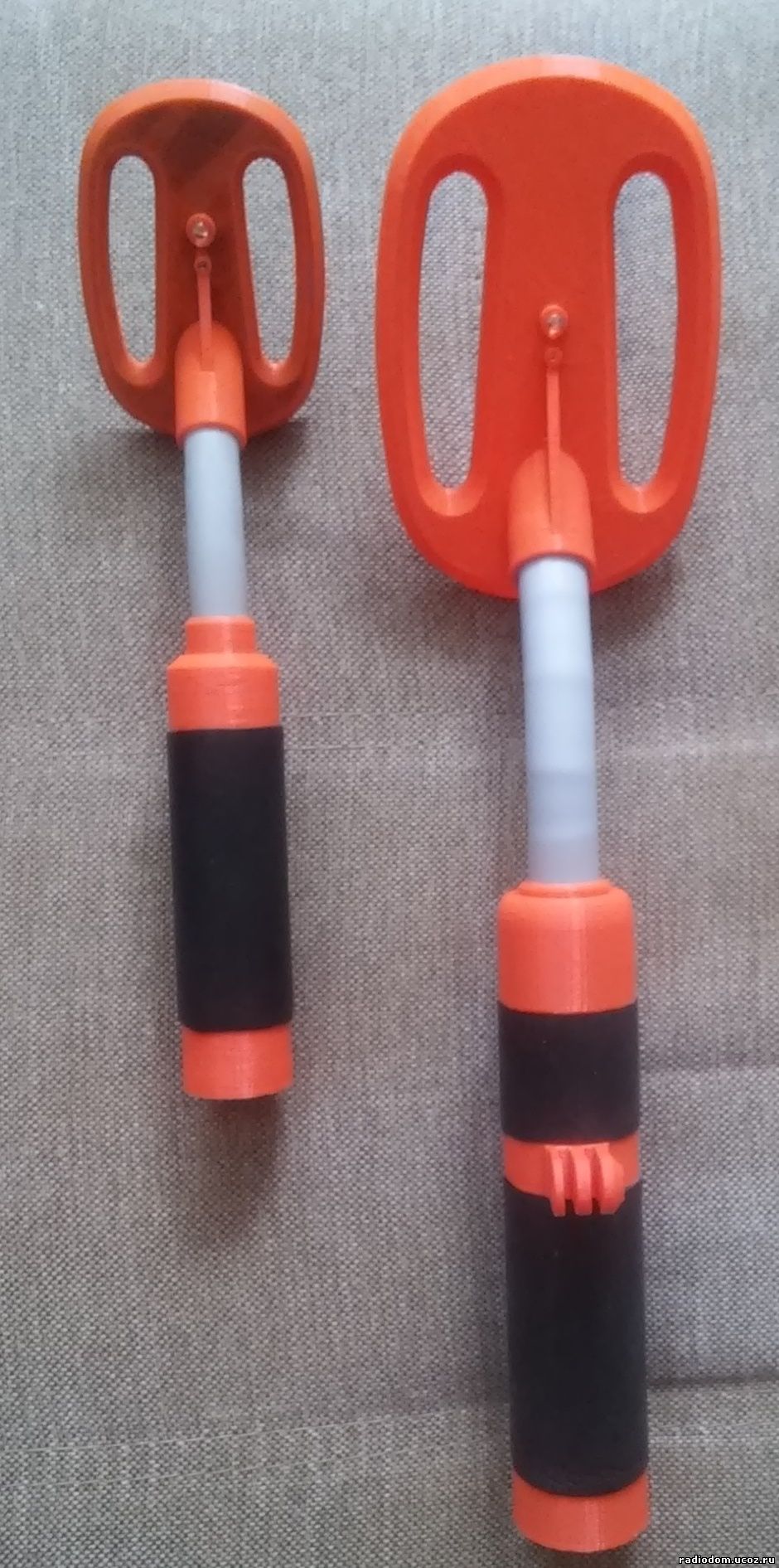

sparkingsparkingДата: Суббота, 29.01.2022, 12:13 | Сообщение # 2896
--Zenit--, ну теперь надо в маленький корпус собрать )))
слева под эту плату, справа под стандартную...

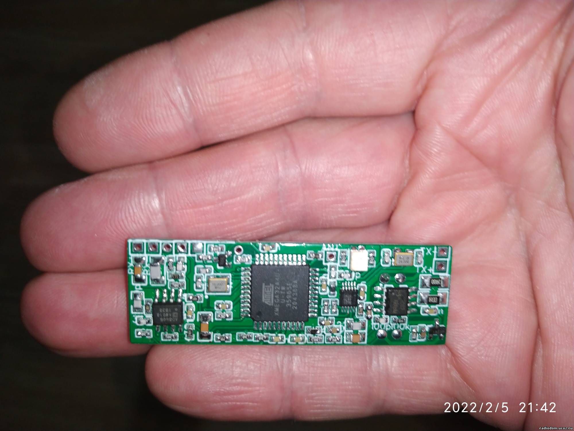

--Zenit--Дата: Суббота, 05.02.2022, 20:45 | Сообщение # 2907
Крот Смарт микро)
Прикрепления: 8866755.jpg (221.2 Kb)
sparkingsparkingДата: Суббота, 05.02.2022, 21:37 | Сообщение # 2908
Вот это вылизали смарт biggrin
Как паять такое было Николай ?
Я вот грешным делом думал для таких платок мелких трафарет тоже заказывать, и из утюга делать паяльный стол.
http://www.eddy.com.ua/archives/264
Сообщение отредактировал sparkingsparking - Суббота, 05.02.2022, 21:44
--Zenit--Дата: Суббота, 05.02.2022, 22:09 | Сообщение # 2909
Линзу сменил на бинокуляре на побольше диоптрий и пониже наклонялся).Особой разницы с 0805 не заметил.
Не проверял еще.Блюпуп в пути.

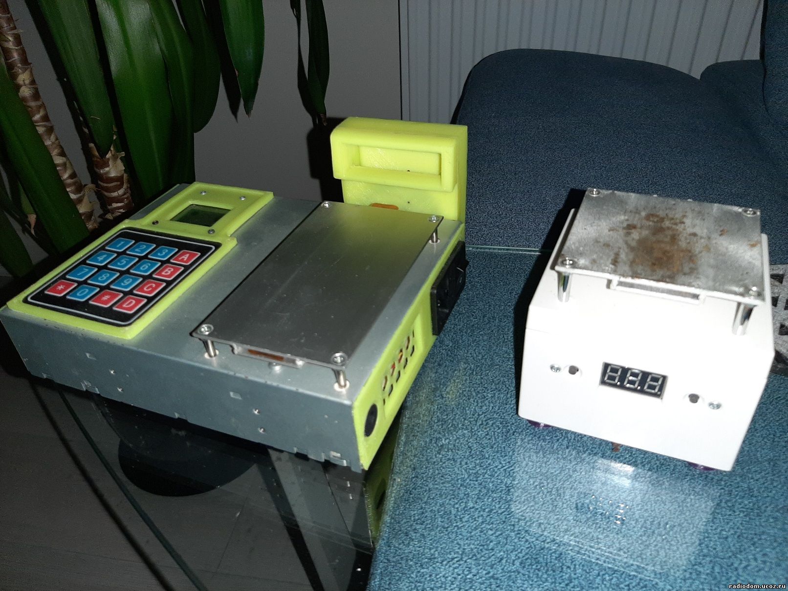

voffka585Дата: Суббота, 05.02.2022, 23:41 | Сообщение # 2910
Сообщений: 124
Ну зачем из утюга,отличные нагреватели со схемами от Eddy работают!
Прикрепления: 2056912.jpg (305.4 Kb)
