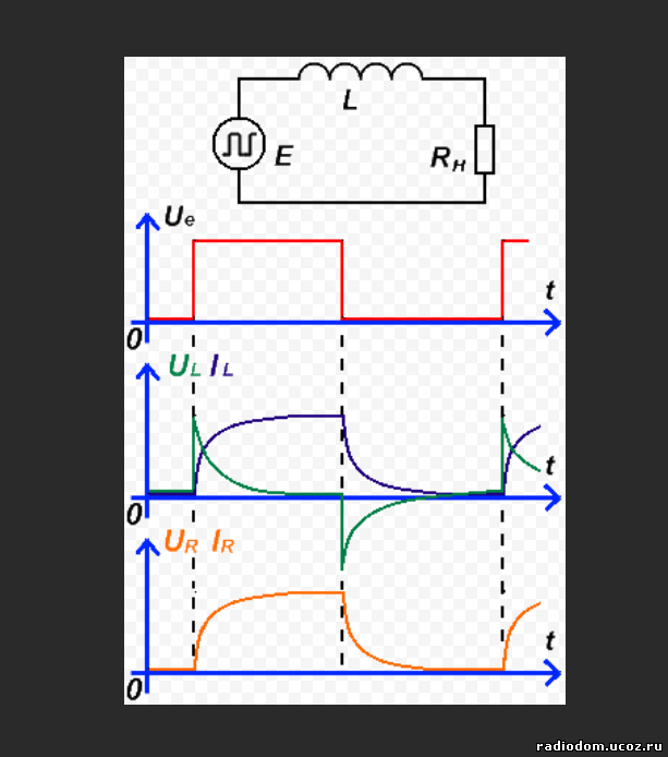

Andrew, на синус там совсем не похоже, от слова вообще, емкость не применяют совсем в контуре Деус.Таже система в Гарретт Апекс , везде где мультичастотность в пиндосовских приборах делают преобразователь до 30 вольт, и им питают ТХ. Не раскачивают резонансный контур. Понятно почему катушки у них имеют сопротивление под 30 ом.
Мне вообще непонятно как напряженность эмп такой формы получается.Индуктивность должна  сглаживать скачки тока.Интересно какой формой тока идет раскачка?
Прикрепления: 7581199.png (43.0 Kb)

--Zenit--, там переменный меандр, а у вас на графике от 0 начало.
Без разницы.Ток в индуктивности все-равно  будет возрастать и убывать плавно как в импульснике. Мне кажется там раскачка идет сигма дельта.

Что-бы получить меандр надо сложить туеву тучу гармоник в разных пропорциях по амплитуде.Да и разговор не об этм собственно.Разговор о том как на катушке получить пульсирующее  магнитное поле в форме меандра.Индуктивность сглаживает ток и если на неё подать меандр получим почти синус.См.картинки выше.
И с этим никто не спорит. eek Считай то был оптический обман зрения.
