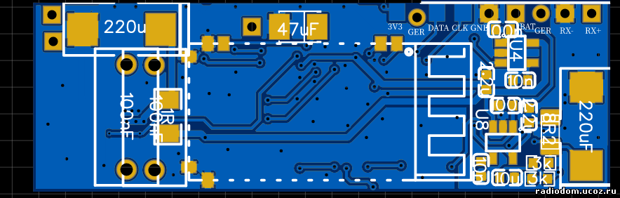

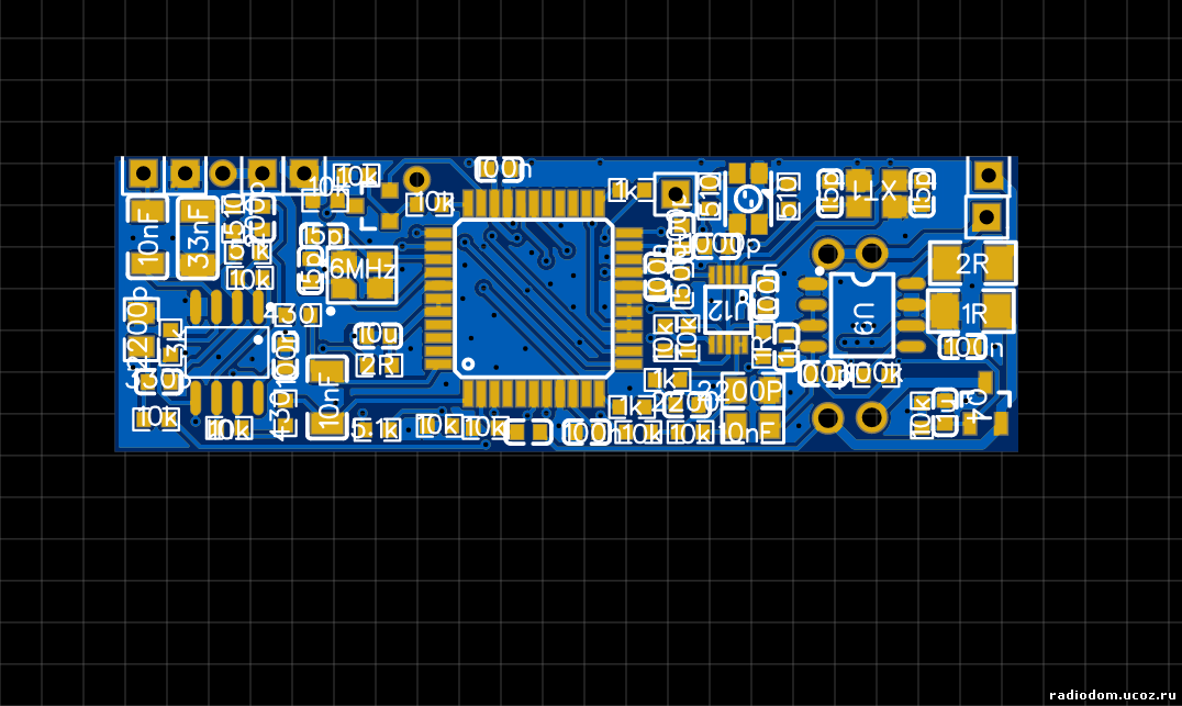

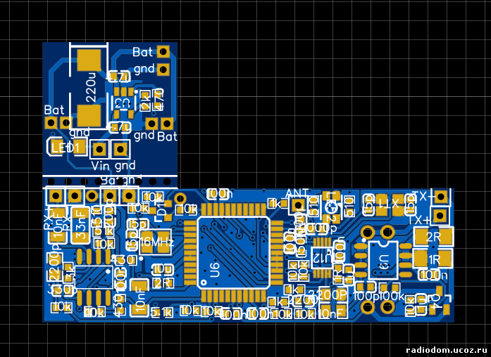

Добрый день! Имея опыт кривой сборки Про, прошу посмотреть на плату Смарта. И вторая просьба, может ли кто в Харькове прошить контроллер?800 в Космодроме, жаба душит, для меня это не заработок. За деньги или магарыч, как больше устроит. Привезу, куда скажете.
Прикрепления: 9819489.jpg (993.3 Kb) · 9137768.jpg (1.09 Mb)
AndrewДата: Пятница, 07.01.2022, 13:52 | Сообщение # 2844
thumbup
