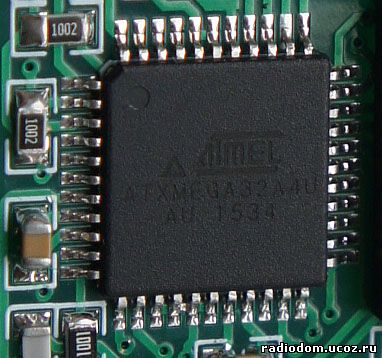

Скорее всего без У или битый контроллер. Ну не работает у вас гейн 1, его обычно не кто и не включают, все хотят "поглубже". Зато работают 2 и 3! )
Умом я это понимаю но ничего не могу с собой поделать ,привык доводить начатое дело до конца.Сегодня при прошивке выбрал контролер без У .Но это ничего не дало.Буду искать косяки на плате.
Добавлено (07.12.2021, 17:06)
Ничего не нашел .Пробовал отключать цепь автобаланса,измерил опорное напряжение -3.06в,питающее-3.29в,все Gnd  ноги припаяны и звонятся,пробовал на блютуз модуль кондер по питанию припаивать,полностью стер чип вместе с  Eeprom чтобы попробовал в Demo режиме  ,несколько раз делал Reset и менял прошивки и приложения.Везде прошелся осциллографом на предмет возбуждения и наводок,закорачивал вход.Заказал контроллер.

Вот это правильно! Уверен проблема в нем..
