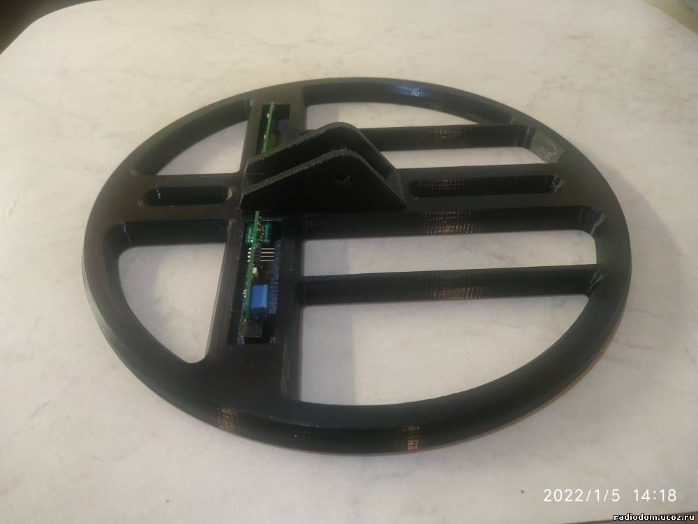

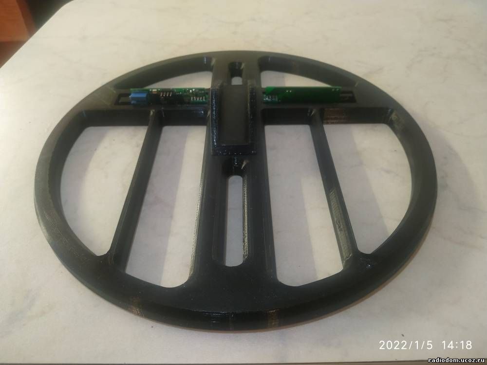

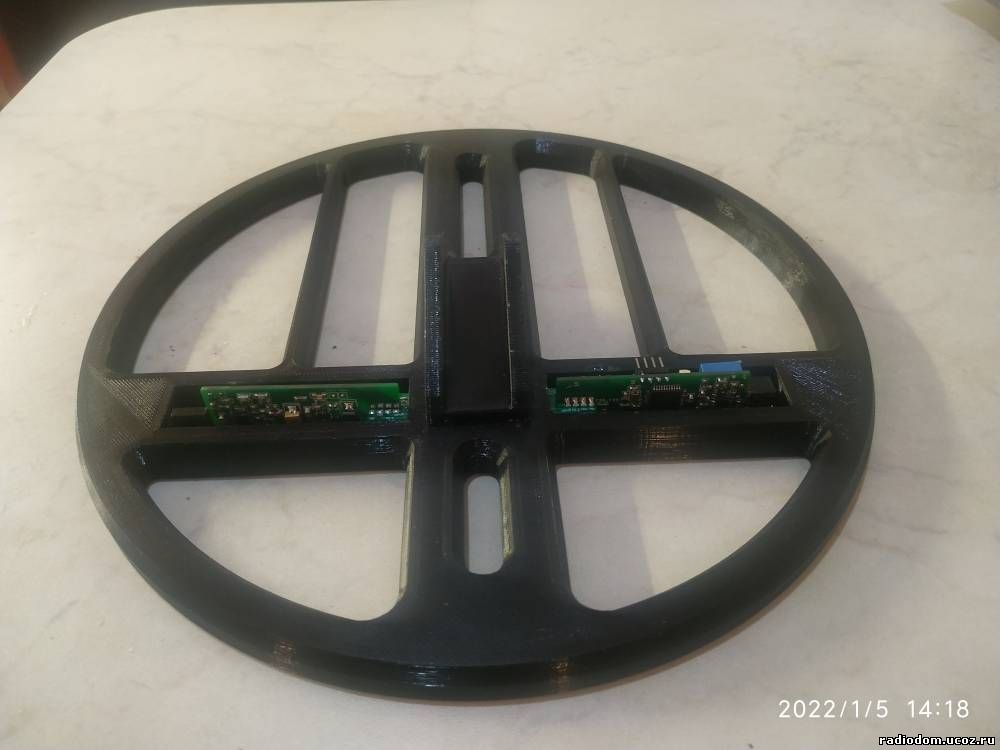

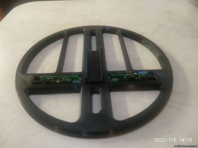

--Zenit--Дата: Среда, 05.01.2022, 14:20 | Сообщение # 2851
ф280
Прикрепления: 1251528.jpg (51.1 Kb) · 1082619.jpg (48.5 Kb) · 2235980.jpg (52.8 Kb)

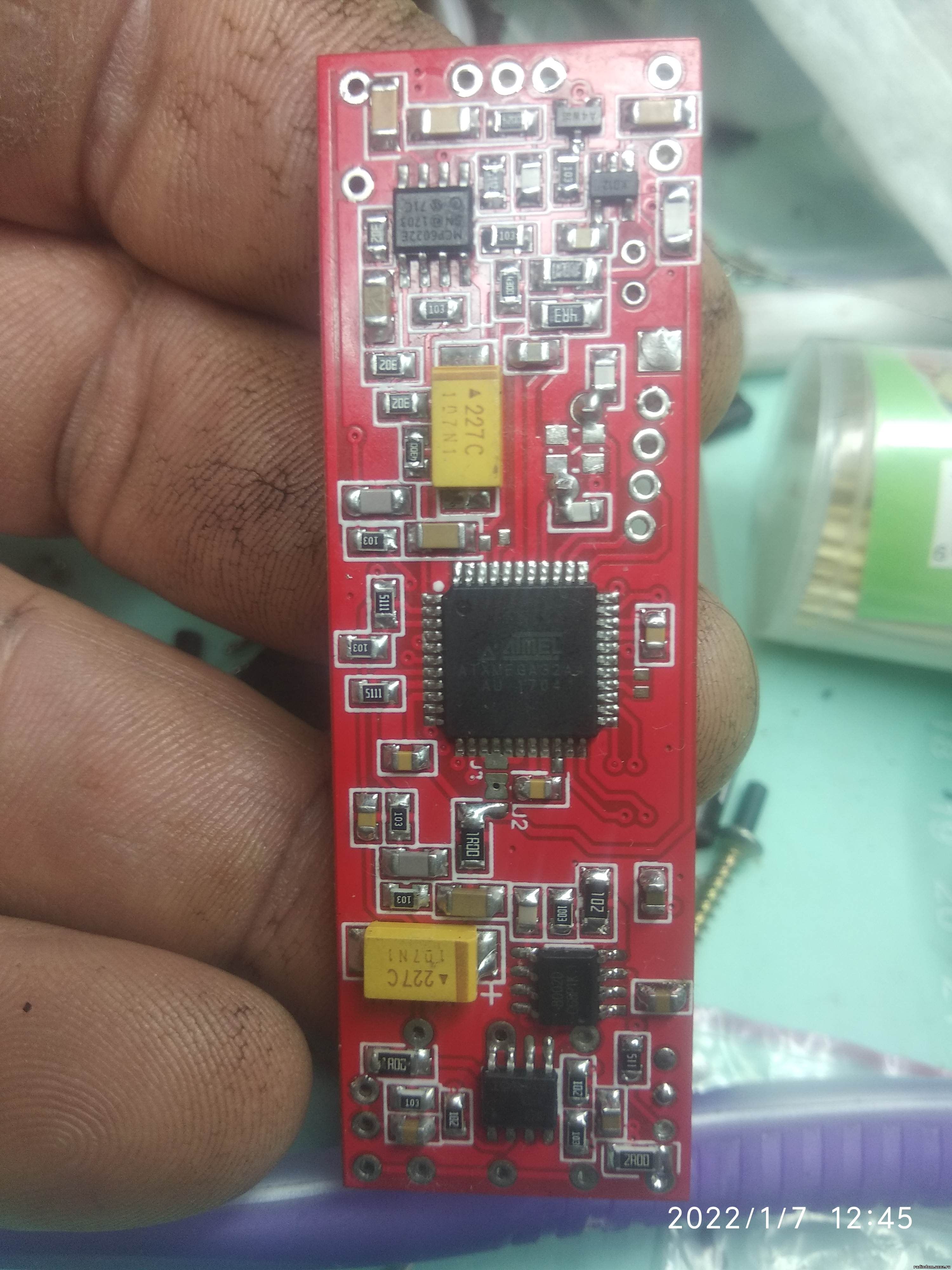

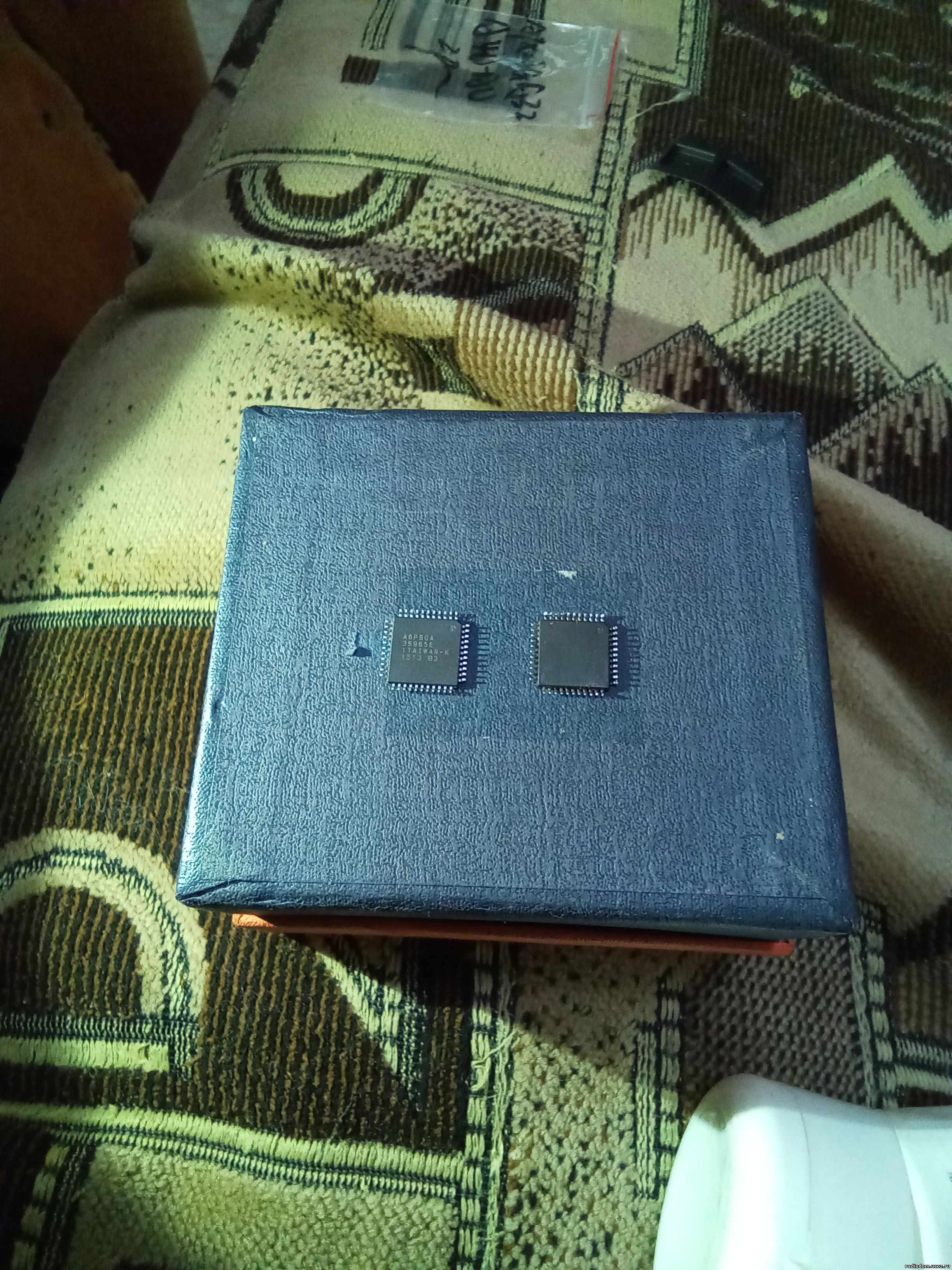

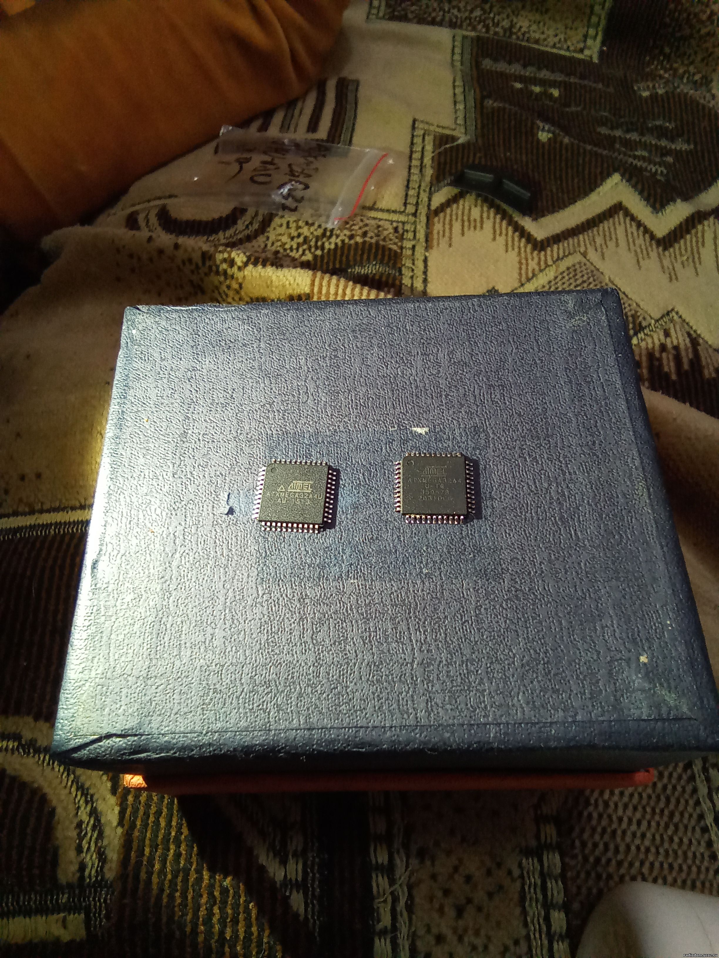

yuriyich594Дата: Четверг, 06.01.2022, 22:28 | Сообщение # 2856
Сообщений: 42
Смарта можно и самому собрать. Нет ничего сложного. Да программатор не обязательно на али брать, его тоже можно самому сделать и в разы дешевле выйдет. Знания бесценны, опыт приобретенный в сборке пригодится в других проектах.Чипы что токи режут- можно настроить и будут работать нормально, обвязку надо подобрать 2 резистора.
Я их и подобрал когда бракованный чип стоял.Токи были около ста mA.А когда поставил оригинал, то стали больше двести.Но проблема не в токах была.Пониженная чувствительность и при G1 вообще не работал.Слева нормальный
чип ,а справа -"левый".
Прикрепления: 3775187.jpg (1.22 Mb) · 9277382.jpg (1.24 Mb)

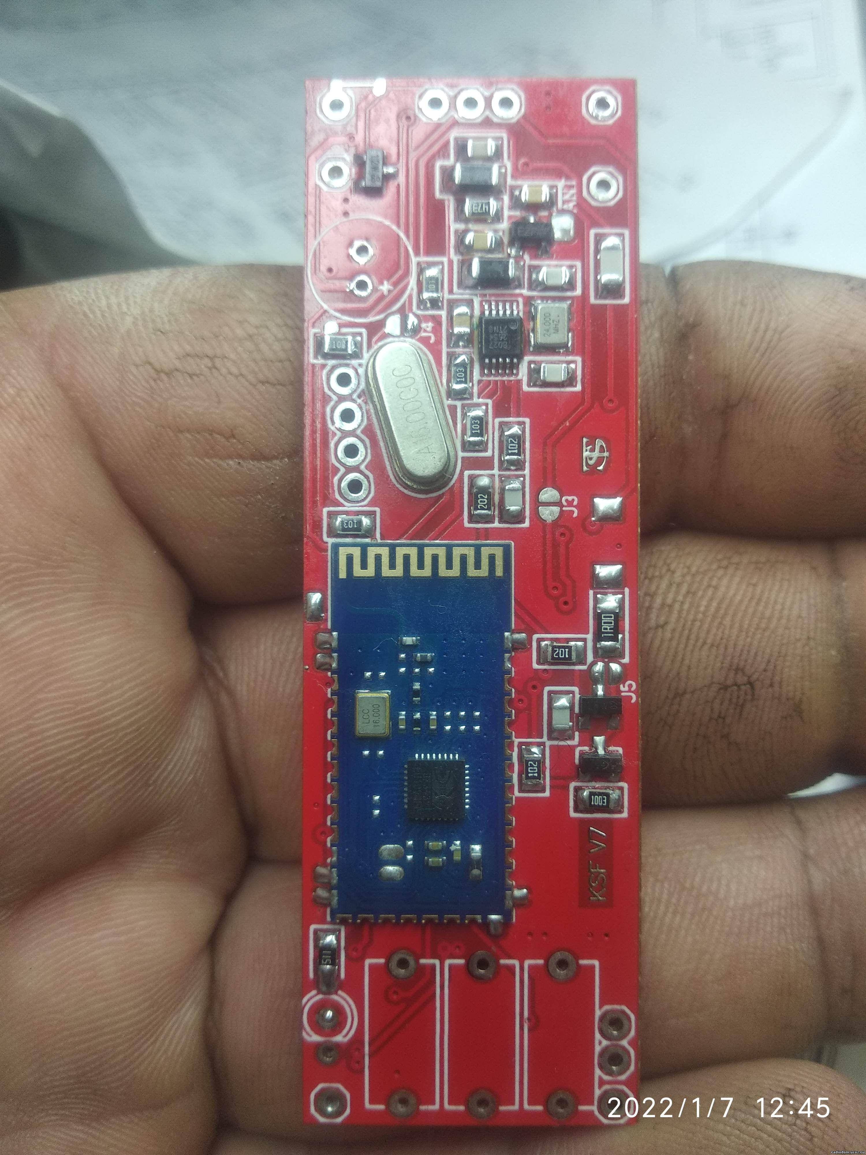

noguzanoguДата: Пятница, 07.01.2022, 12:46 | Сообщение # 2857
Сообщений: 63
Добрый день! Имея опыт кривой сборки Про, прошу посмотреть на плату Смарта. И вторая просьба, может ли кто в Харькове прошить контроллер?800 в Космодроме, жаба душит, для меня это не заработок. За деньги или магарыч, как больше устроит. Привезу, куда скажете.
Прикрепления: 9819489.jpg (993.3 Kb) · 9137768.jpg (1.09 Mb)
AndrewДата: Пятница, 07.01.2022, 13:52 | Сообщение # 2858
Сообщений: 7587
thumbup
